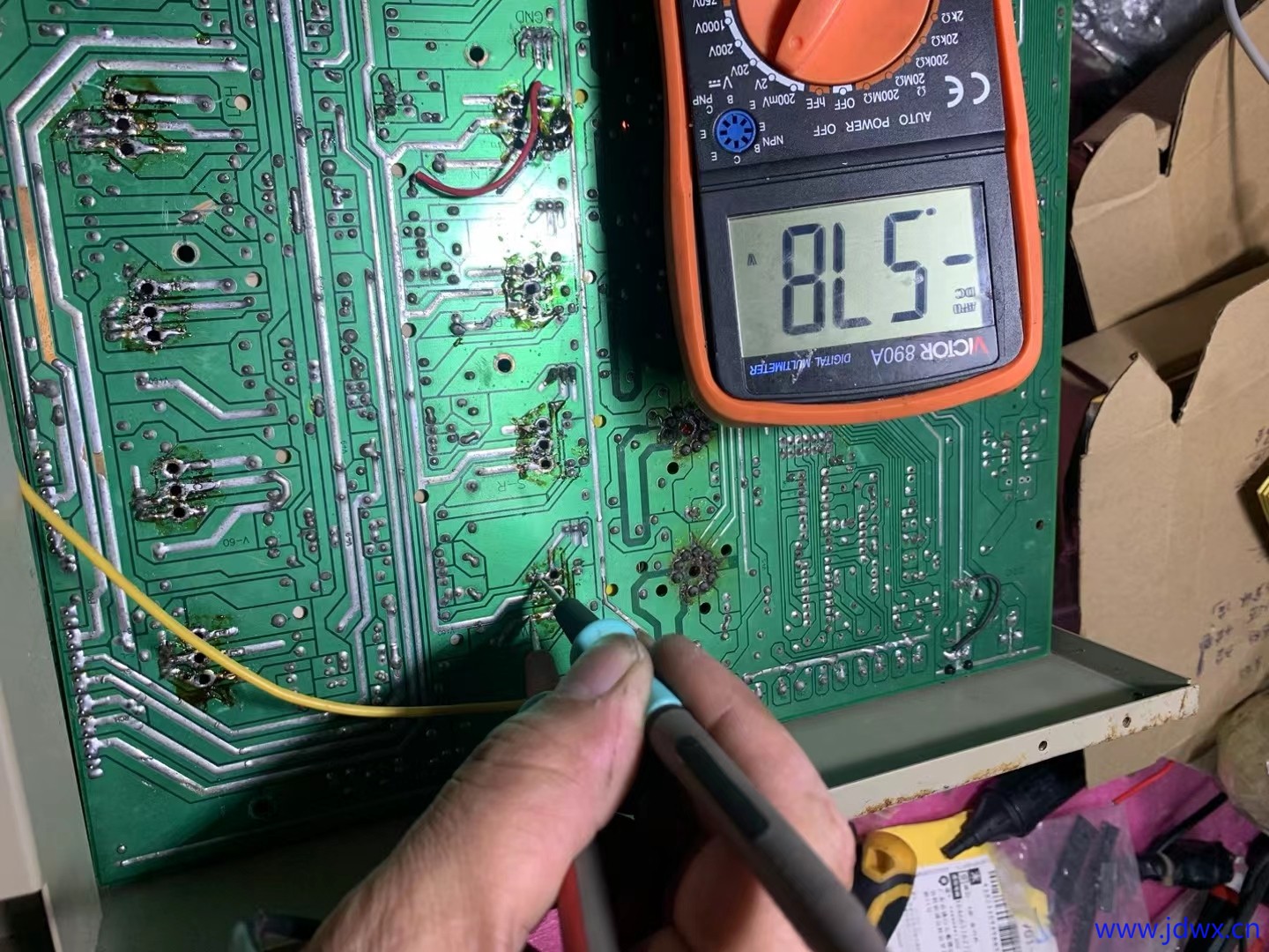

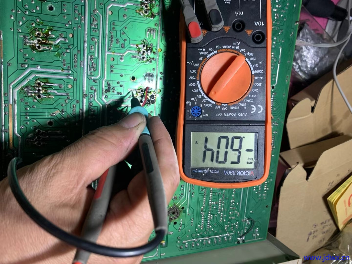

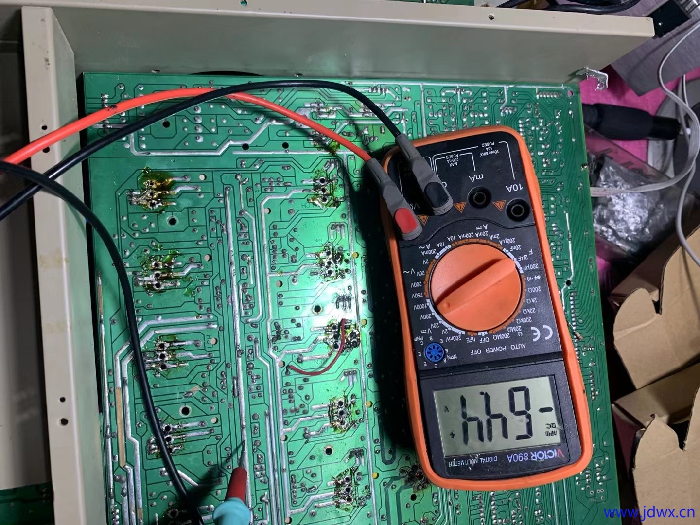

今晚有胸继续上两晚未完成的手术,装上两颗烧坏10A保险+/-62 V供电输出正常喇叭保护器吸合,不装后级东芝配对管分别对6个声道B、E偏置测量都出现跑偏,可能时间久了各路502电位器出现接触不良或变值,打上W40开始调整各路偏置电压,由于后级管带铝板拆卸非常麻烦,今次采用临时飞线安装测试效果,
跑偏六个声道偏置电压都调回正常的+/-0.5V,取走一路4.7 k均压电阻,手术进入高潮接入后级管作输出,调输出端中点电压
