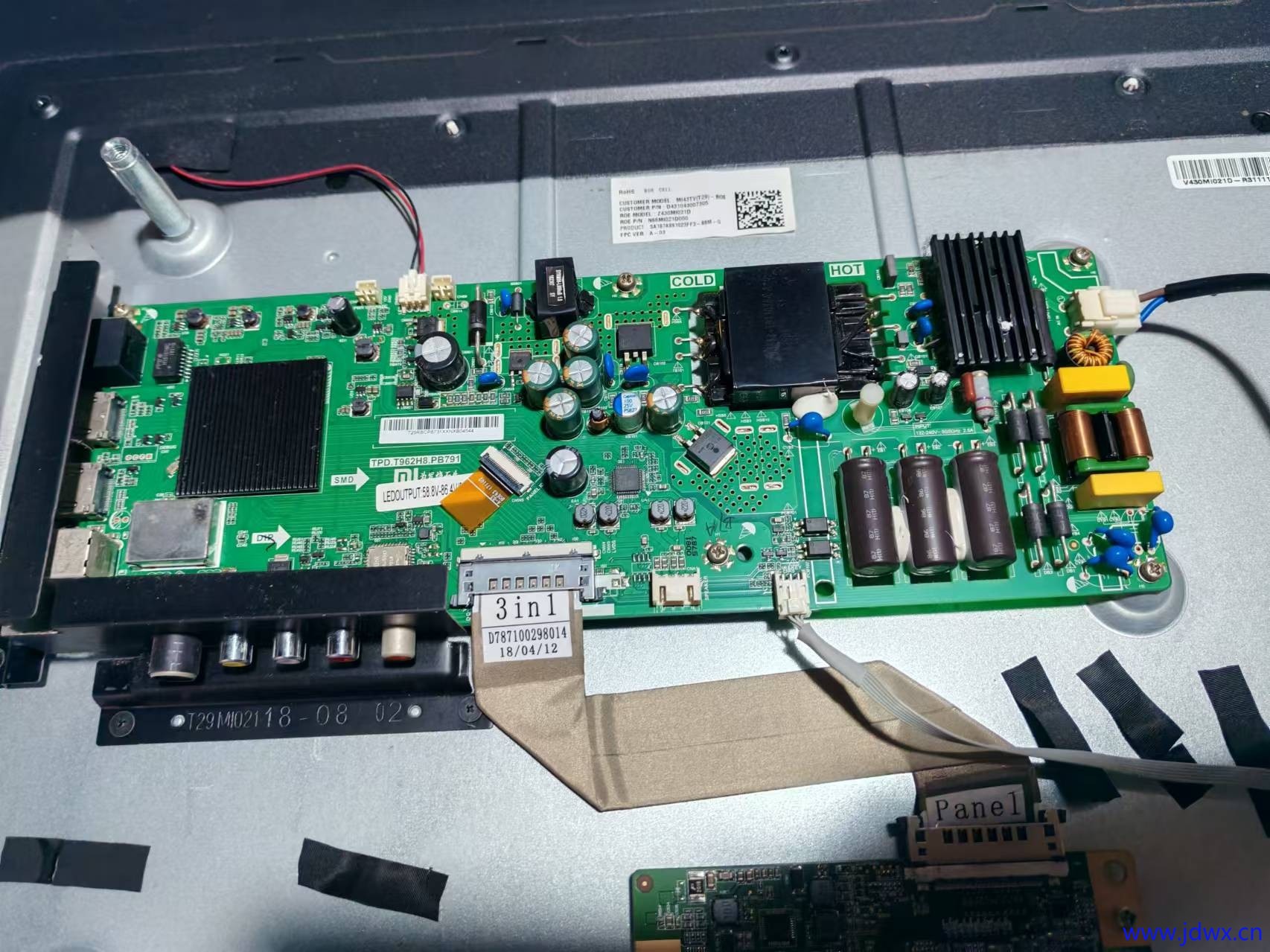

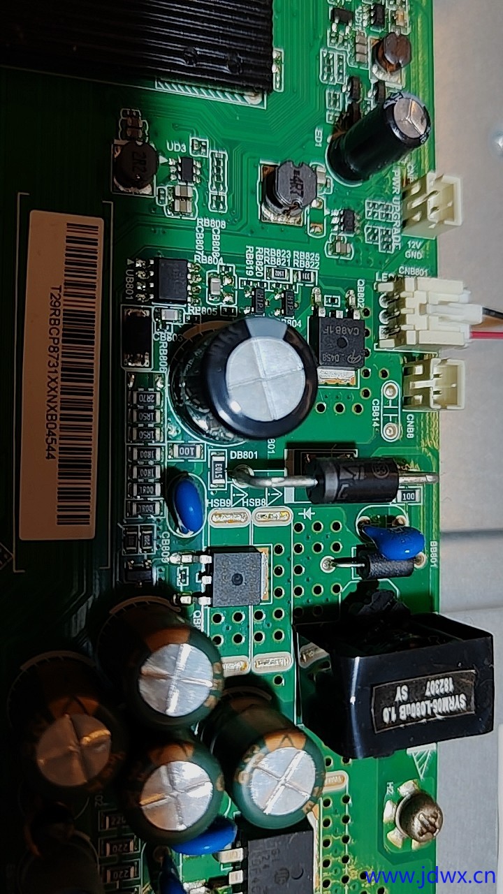

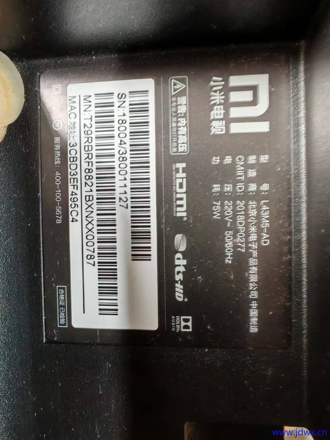

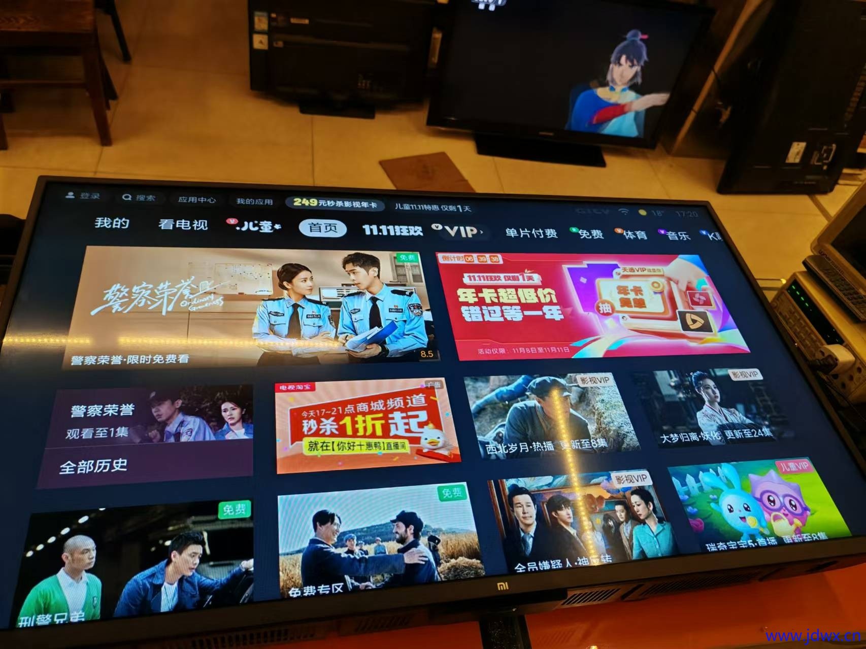

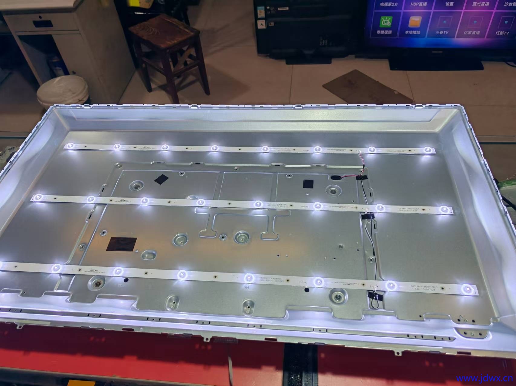

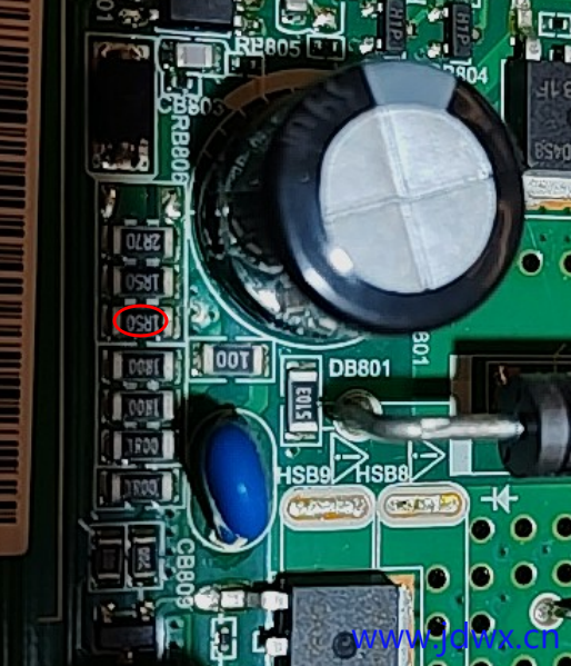

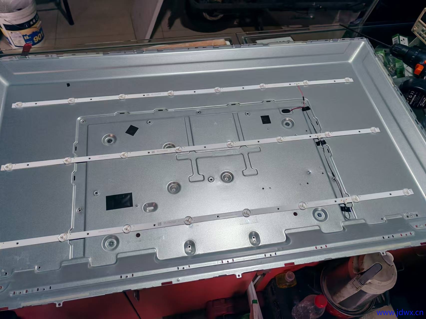

小米液晶电视L43,客户送来说是不是屏坏了,通电测试指示灯亮,按遥控指示灯闪无图无声,背光不亮,开机待机功率很小,不能确定是背光还是主板问题,讲价留电话,拆机测背光电压有,确定是背光问题,买原装灯条,安装好试机功率52W左右,改电流拆掉一个1R5电阻,功率降到33W左右,亮度合适。
