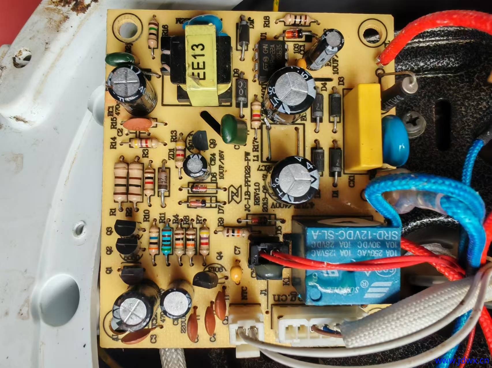

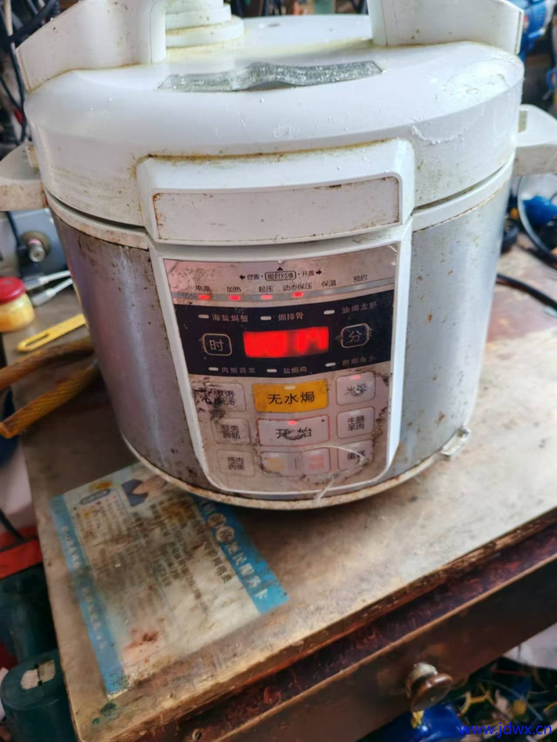

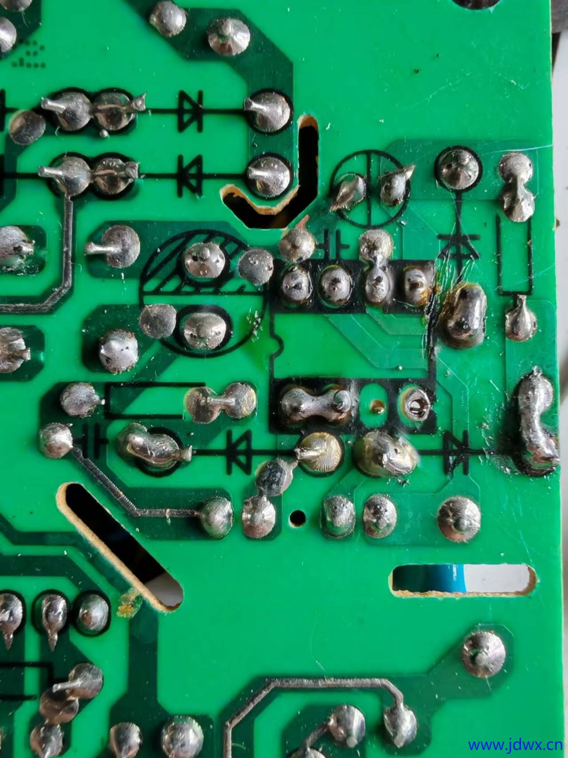

荣事达电压力锅不通电拆机测电源芯片损坏,原电源芯片PN8123,手里一时找不到这种芯片,用常用PRE22A直接代换成功。

看一下芯片引脚功能就知道了,

用PRE22A直接代换后3、4脚之间必须接18V稳压二极管

 楼主| 发表于 2024-11-13 09:38:41 | 显示全部楼层
10月9号修的,已经一个多月了,没有返修。
