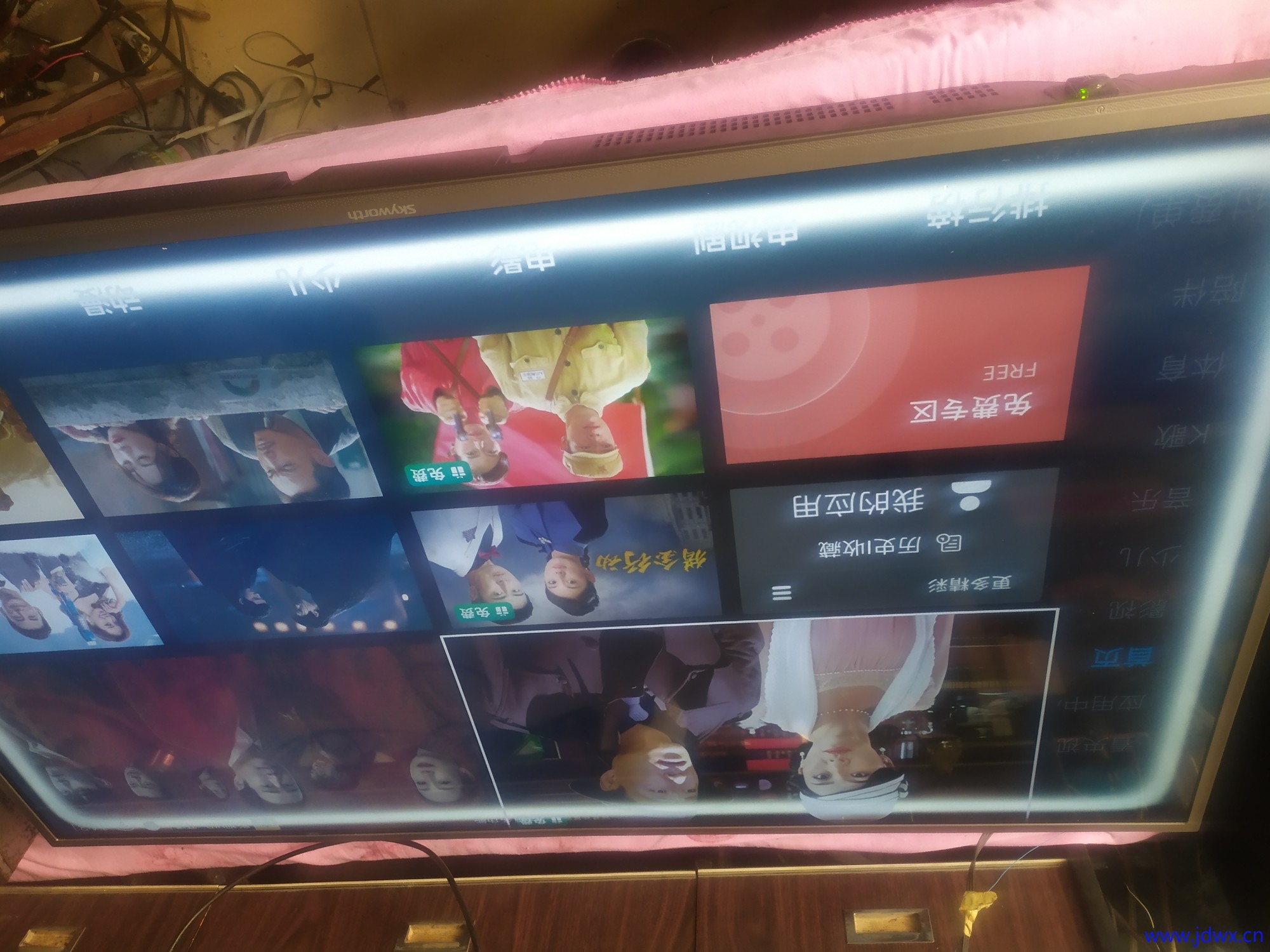

 楼主| 发表于 2024-11-12 15:32:52 | 显示全部楼层
京东方屏,查逻辑板各电压基本正常,第一次遇见这现象,不知那里出问题。

发表于 2024-11-12 19:34:03 | 显示全部楼层
冷机故障符合电解电容老化故障特征,建议由简及繁原则,先考虑电解电容老化问题,仔细观察电源板及主板各电解电容外观是否异样,比如轻微鼓顶,比如引脚根部有锈迹等,对怀疑的电解电容可用并联电容方法试验,高压端并约一半容量,低压端并同值容量逐一试验。

 楼主| 发表于 2024-11-12 21:07:48 | 显示全部楼层
更正:开机要一个多小时,白色边框才会续暂变小变淡。
本机原故障是电源板12伏输出电压不稳,8—10伏跳动,红灯闪不开机。
修好电源后,刚开机整个屏偏白,没蓝屏,图像很淡且显示负像,屏四周边框两公分左右有正常图像,不停机老化
一,二个小时后,图像续暂正常,之后冷开机图像一值正常,但有白边框现象。

 楼主| 发表于 2024-11-12 21:16:30 | 显示全部楼层
打破沙锅问到底 发表于 2024-11-12 19:34
冷机故障符合电解电容老化故障特征,建议由简及繁原则,先考虑电解电容老化问题,仔细观察电源板及主板各电 ...
电源板,主板的电解电容外观无异常,但没检查容量。有空再重查一偏。
多谢沙大提醒!

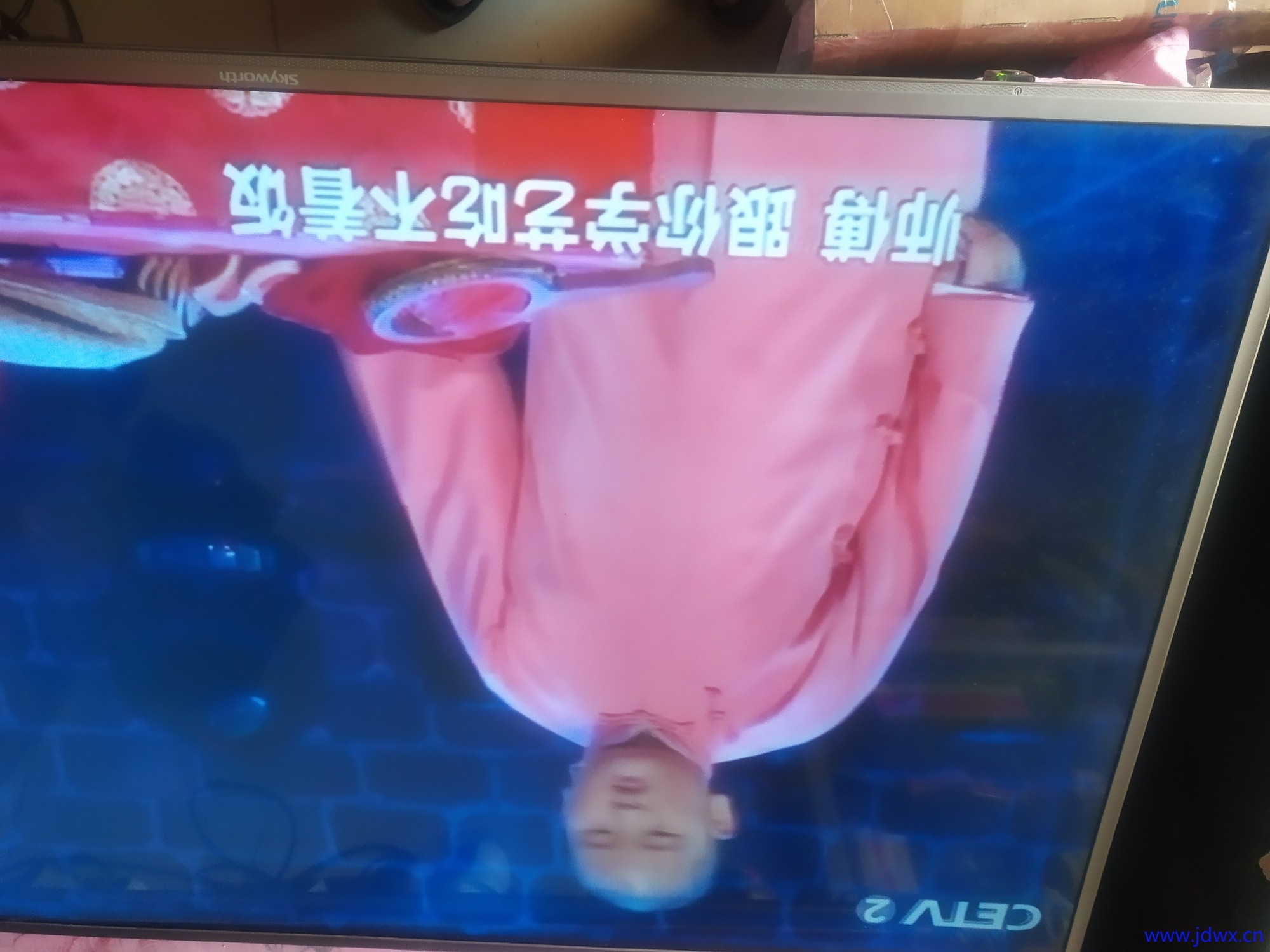

 楼主| 发表于 2024-11-12 21:24:38 | 显示全部楼层
