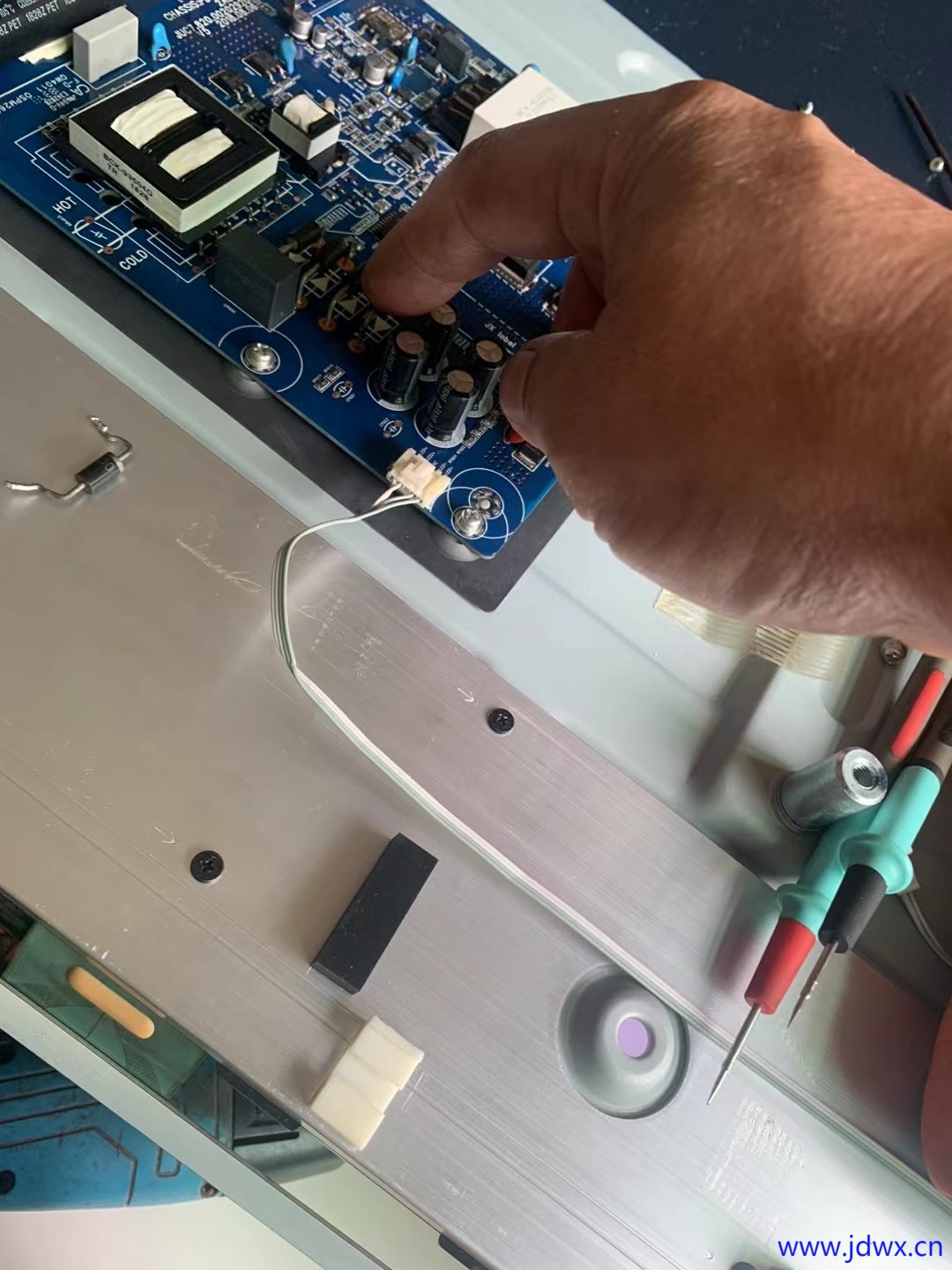

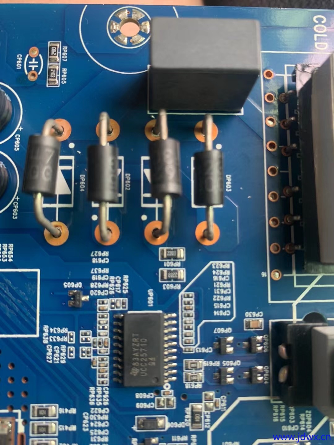

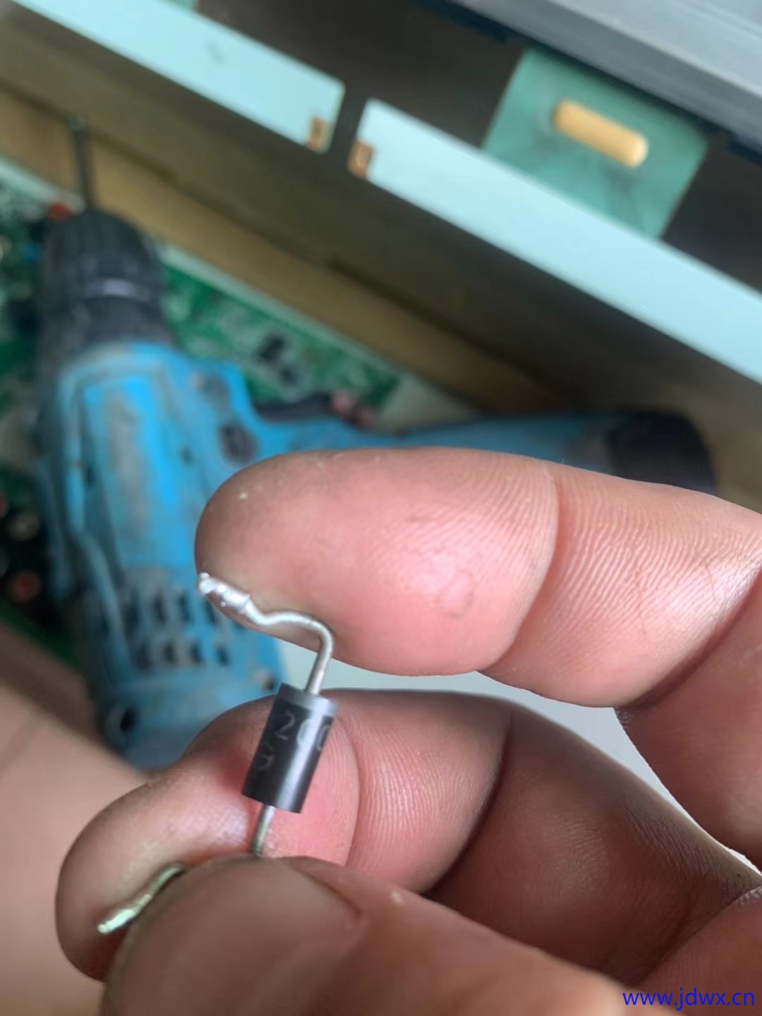

开关电源次级都喜欢用肖特基SR3200或5200作半波整流输出反压都是容易击穿,用SF30GG全桥整流使电源更加耐用。

是因为SF30GG的反向恢复时间更短,抗浪涌电流更大?

UCC25710不是恒流源吗?

满江红 发表于 2024-11-11 10:09
开关电源次级都喜欢用肖特基SR3200或5200作半波整流输出反压都是容易击穿,用SF30GG全桥整流使电源更加耐用 ...
前者Schottky,正向压降小,但漏电大,易坏
后者高速diode,正向压降大,发热大了那么一丁点
