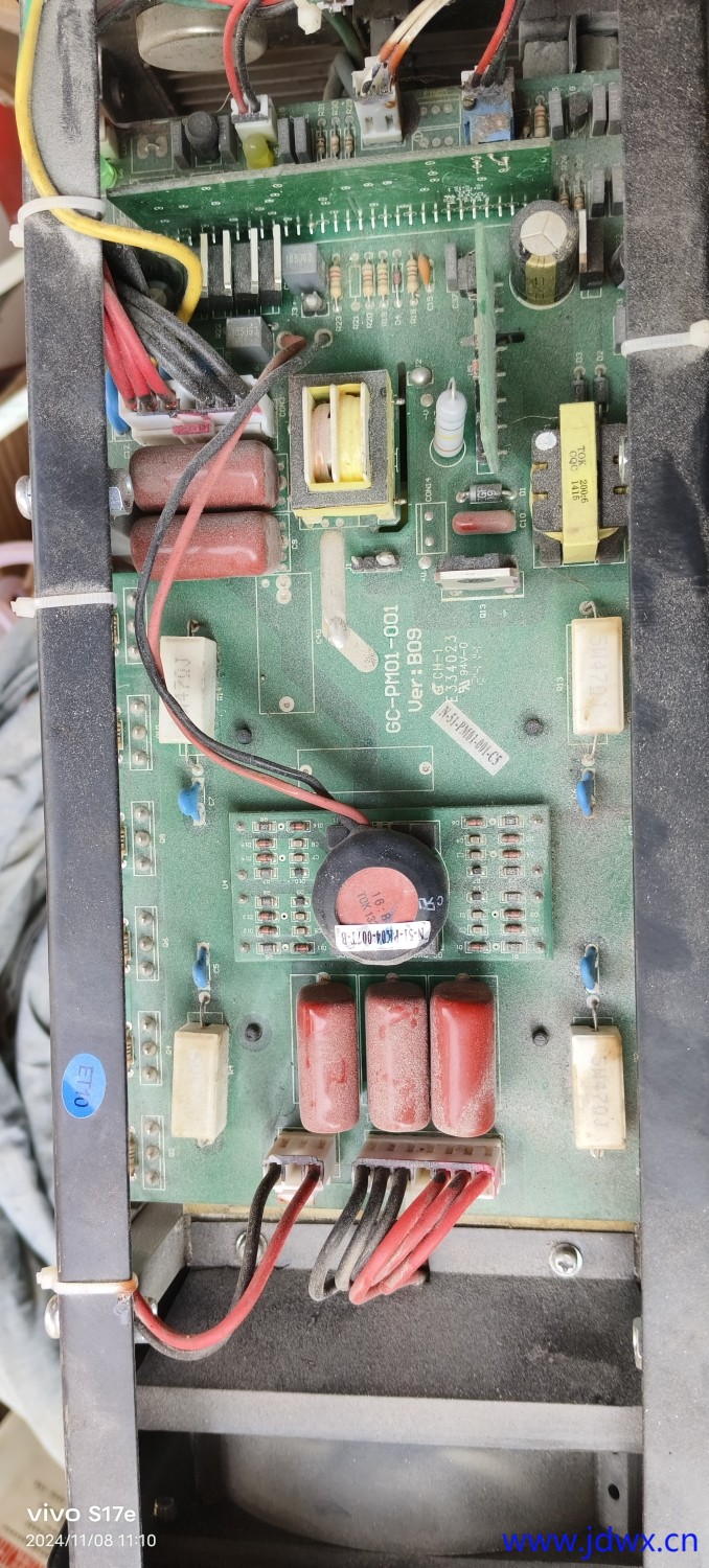

各师傅们: 如题,一氩弧焊焊机工作几分钟后听到嗒嗒嘀响一下便整机断电,(断电时,机内直流正常)等几分钟后又自恢复正常,如此往复,哪里的问题?

拆开电路板,特别是大功率的电路板,看有没有虚焊的元件或者过流造成烧黑的现象。

应该是保护了

散热风扇转吗?

早已修好,主继电器坏,其并联的热敏电阻因过流而断开,温度下来了又通了,故而周始。
