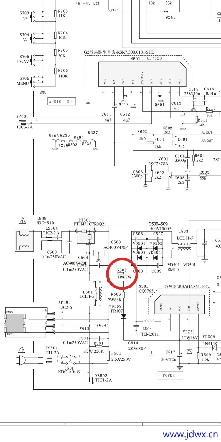

拿出板子测量一个3.9Ω的陶瓷电阻阻值过大,外边看不出来,前边还有一个104K电容值过小,同时更换后送电又炸一个3.9Ω电阻。

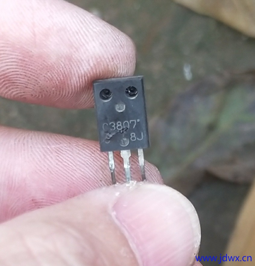

不知道从哪里开始测量,前后换了4个3.9Ω电阻,几个电容,最后一次炸了电阻的同时又炸了一个c3807的三极管,不敢再修了。

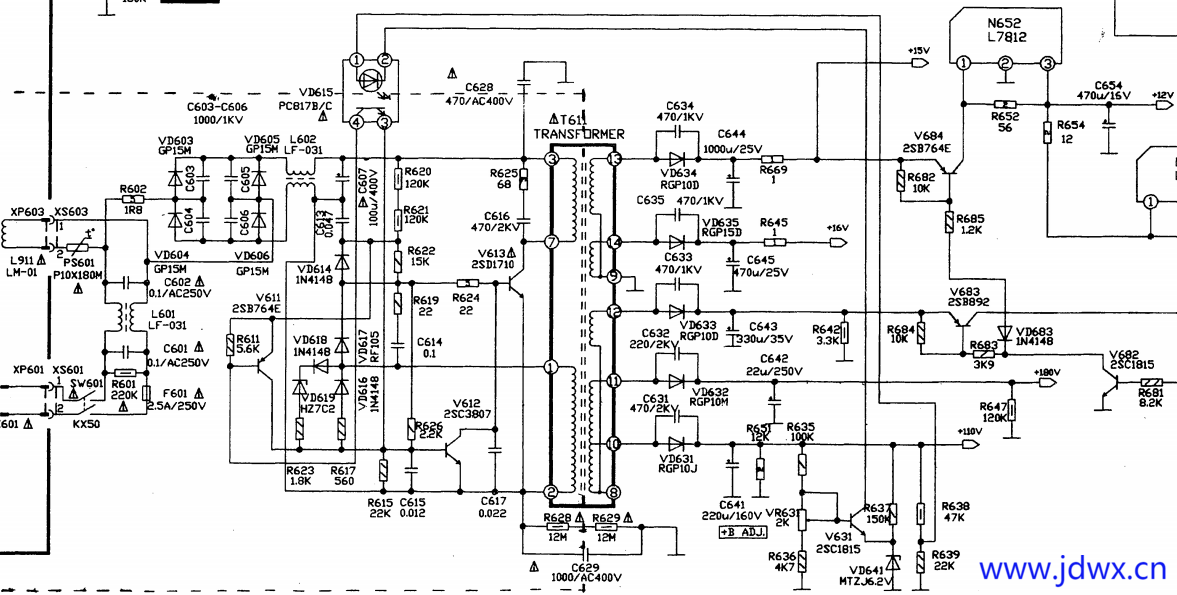

在网上找到一份同型号电路图,但跟实物有出入,也一并放上。
画面过大的故障好像是枕校电路的问题但是不知道是哪里。
网上搜寻很久解决办法但资料着实难找,在此特地寻求论坛师傅们的帮助,该从何处入手修理炸机故障和枕校电路。

发表于 2024-11-5 07:18:50 | 显示全部楼层
很明显,负载短路。3807是电源部分的元件。是高放大倍数三极管。

发表于 2024-11-5 10:53:38 | 显示全部楼层
掐开行输出级,在B+输出对地接一个假负载,测量B+输出电压是否正常,如正常则故障在行输出级,不正常则故障在开关电源,先修好电源再说下一步。
B+输出电压就是砂锅附图中的C641正极电压,图纸中是110V,25寸海信三洋A3机芯应该是130V。

发表于 2024-11-6 07:57:11 | 显示全部楼层
画面偏大的故障是下逆程电容变小了
