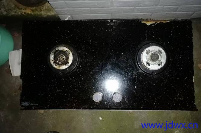

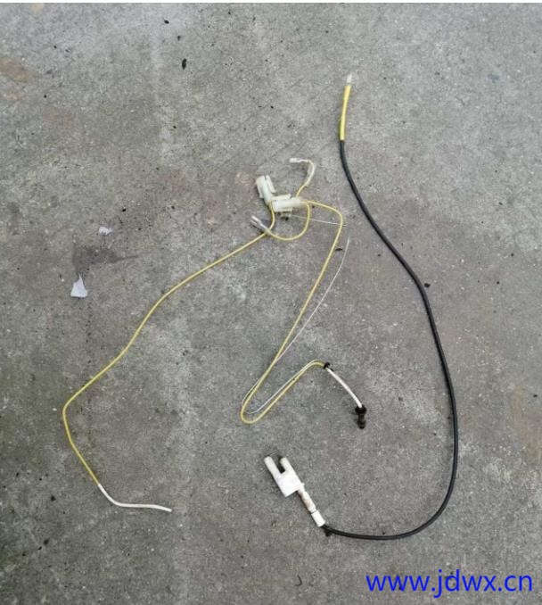

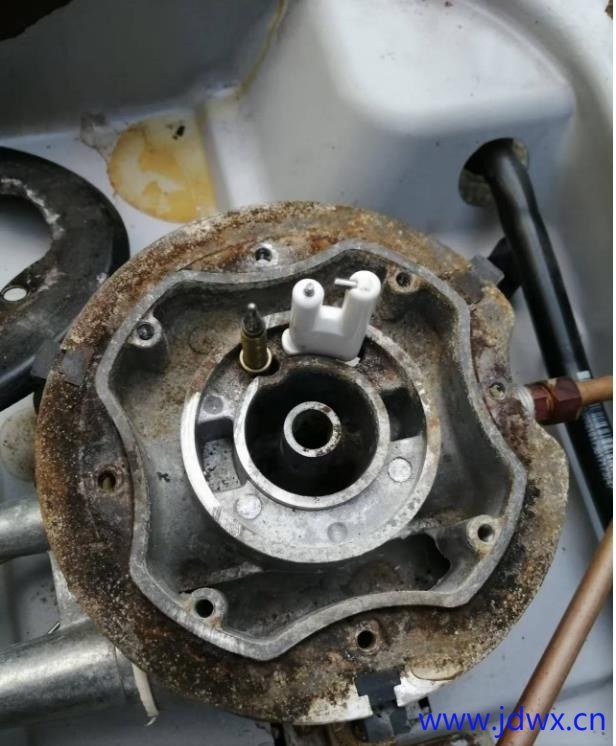

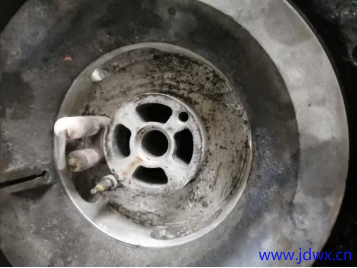

一个同样做技术活的客户(专业拆卸螺丝)来说燃气灶一个炉头点不了火,还有一个小火盖需要更换....品牌  方太的。因为方太的配件价格高告知上门检查产品报价。上门测试的确如客户所说问题....报价260元左右可以搞定。等来配件上门维修....拆炉头面板剩余一颗螺丝无法拆卸,拿回店铺用焊接方法拆卸。在拆的途中客户赶来说这是他的强项......,电焊.啧..啧..啧炽灼的残渣掉在玻璃面板上“啵”一声稀碎。咋办?凉伴...螺丝终于拆了,炉头还是拿不开...发现是感应针与炉头“日久生情”的结果。最后用钢锯条锯断感应针....否则别无他法!这两个原装感应针的价格不便宜要50元左右,我用普通的代换一样使用。   最后这台燃气灶的维修总费用是400元.....面板换成不锈钢的140元(客户买单),原装的玻璃面板就要5百多元。   警告:加热炉头拆卸时玻璃面板必须用湿抹布覆盖....这款燃气灶感应针价格必须报进去,最后维修之前必须告知客户玻璃爆炸风一个同样做技术活的客户(专业拆卸螺丝)来说燃气灶一个炉头点不了火,还有一个小火盖需要更换....品牌  方太的。因为方太的配件价格高告知上门检查产品报价。上门测试的确如客户所说问题....报价260元左右可以搞定。等来配件上门维修....拆炉头面板剩余一颗螺丝无法拆卸,拿回店铺用焊接方法拆卸。在拆的途中客户赶来说这是他的强项......,电焊.啧..啧..啧炽灼的残渣掉在玻璃面板上“啵”一声稀碎。咋办?凉伴...螺丝终于拆了,炉头还是拿不开...发现是感应针与炉头“日久生情”的结果。最后用钢锯条锯断感应针....否则别无他法!这两个原装感应针的价格不便宜要50元左右,我用普通的代换一样使用。   最后这台燃气灶的维修总费用是400元.....面板换成不锈钢的140元(客户买单),原装的玻璃面板就要5百多元。   警告:加热炉头拆卸时玻璃面板必须用湿抹布覆盖....这款燃气灶感应针价格必须报进去,最后维修之前必须告知客户玻璃险! 360截图20241102113435525.jpg 360截图20241102113424115.jpg 360截图20241102113409051.jpg 360截图20241102113400717.jpg 360截图20241102113334121.jpg 360截图20241102113322616.jpg
