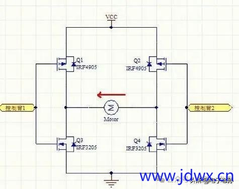

电机控制电路所谓的H桥电路就是控制电机正反转的。下图①就是一种简单的H桥电路,它由2个P型场效应管Q1、Q2与2个N型场效应管Q3、Q4组成,所以它叫P一M0s管H桥。如图①所示
ae8bee320a9b12d63d565f4373d8c2b1.jpg 图①H桥电机正反转换控制电路
桥臂上的4个场效应管相当于4个开关,P型管在栅极为低电平时导通,高电平时关闭; N型管在栅极为高电平时导通,低电平时关闭。场效应管是电压控制型元件,栅极通过的电流几乎为“零”。见图②图③LRF场效应管
923e63321a0457c814f660a0a82dcfcb.jpg 图②LRF4905场效应管,55v200w
454c36c821ca285c5b897881ab9d9288.jpg 图③LRF3205场效应管,55v200w
正因为这个特点,在连接好下图电路后,控制臂1置高电平(u=vcc),控制器臂2置低电平(u=0)时,Q1、Q4关闭,Q2、Q3导通,电机左端低电平,右端高电平,所以电流沿箭头方向流动。设为电机正转。
控制臂1置低电平,控制臂2置高电平时,Q2、Q3关闭,Q1、Q4导通,电机左端高电平,右端低电平,所以电流沿箭头方向流动。设为电机反转。
当控制臂1、2均为低电平时,Q1、Q2导通,Q3、Q4关闭,电机两端均为高电平,电机不转; 当控制臂1、2为高电平时,Q1、Q2关闭,Q3、Q4导通,电机两端均为低电平,电机也不转。見图④电动机
e76b13c38fffc3c801a5007bba55f0f6.jpg 图④ 电动机120w
所以,此电路有一个优点就是无论控制臂状态如何(绝不允许悬空状态),H桥都不会出现“共态导通”(短路),很适合我们使用。
