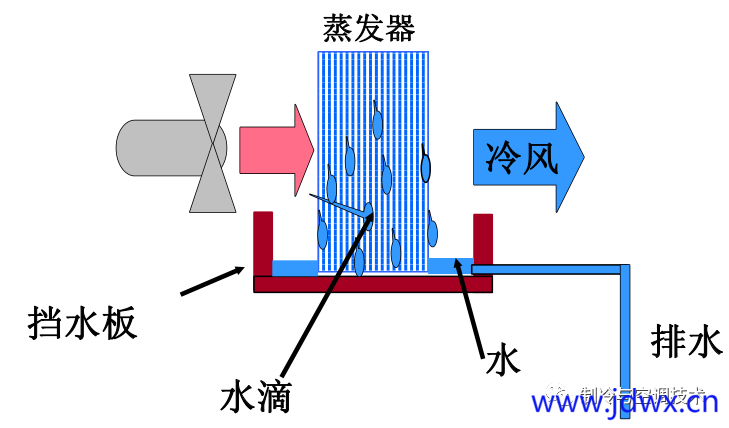

2、室内的温度较高,空气流过蒸发器时冷媒蒸发带走空气中的热量,空气温度降低成为冷空气。空气被冷却时,空气中会有凝水.通过排水器排走。

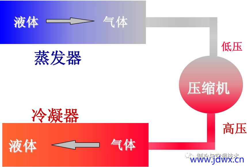

5、蒸发器的低温低压的冷媒气体被压缩机压缩成高温高压的气体进入冷凝器。

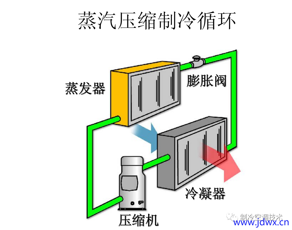

6、制冷系统原理图与四大件。

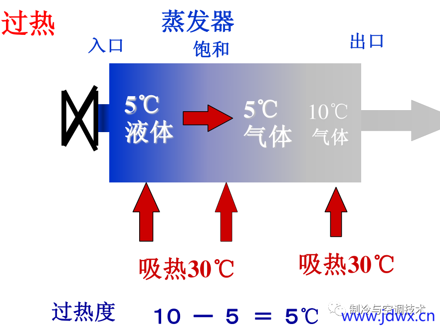

8、过热度。

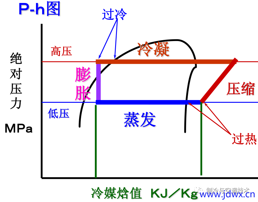

10、P-h图。
11、制冷循环。
