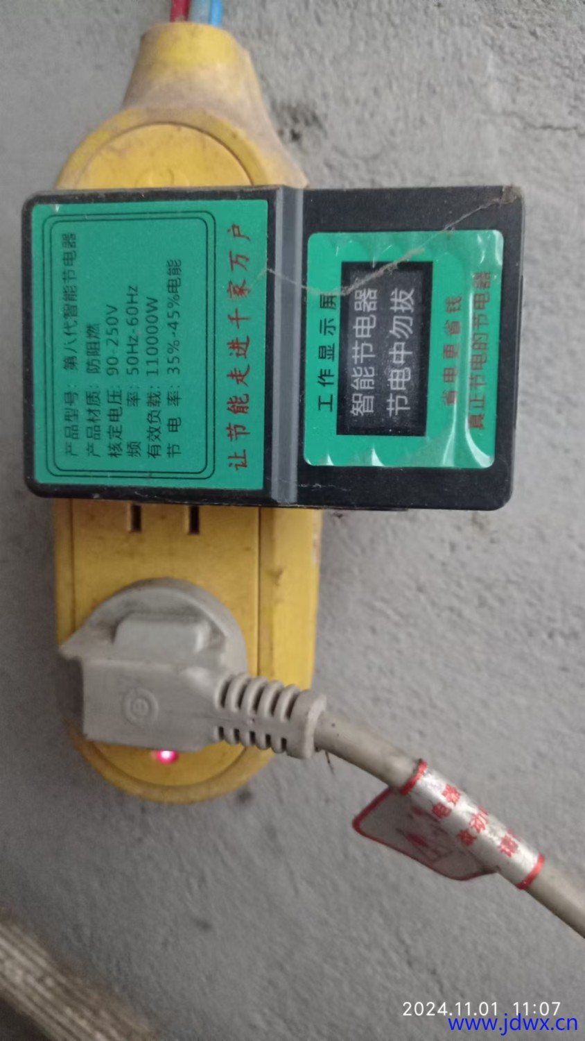

今天在用户家看到的

里面个风扇电容?

没拆开看,怕用户不允许

我一老亲戚十多年前在市场就被骗过,买后拿来给我看,就是风扇电容。

不但不能节电,还耗电……虽然不多

在电路原理中,叫无功补偿。现在的电力变电站(台)都装有补尝柜,会根据用电设备的功率,自动投入电容的容量。具体个人用户购买的固定容量电容接入,对电网可起到减少干扰的作用。对用户本身来说,作用不是太大。

多年前,我一个教我物理的老师,居然还信,买来一个装在家里面,我给他说,电容是隔直通交的,估计还要多费电?
