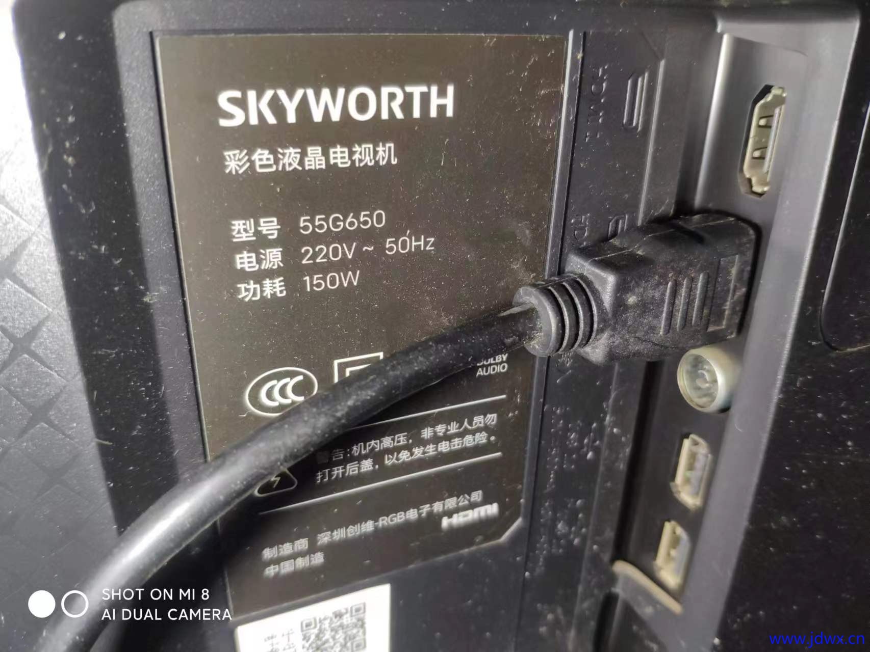

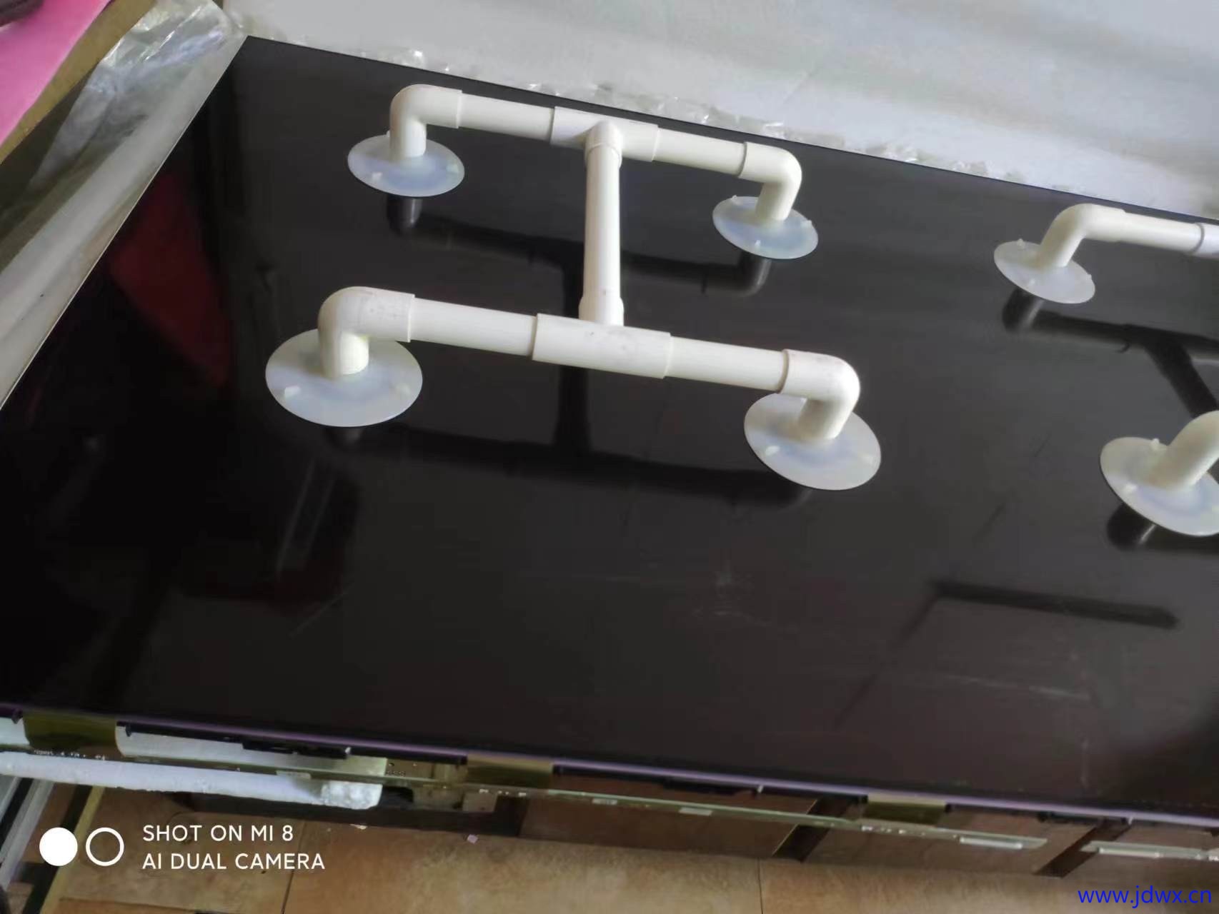

创维55G650背光灯坏,又是无边框屏幕,要是之前没有发过帖子,这回就没有勇气拆框,于是还是老办法,用图片自制刀片慢慢起拨框架,我是先从最上面起拨,这回因为天气冷的缘故,感觉用力稍稍大一点点,觉得拆框还是比去胶节约时间,不然购买粘胶又要多一笔费用。在此还是想听听大家的经验?

吸屏那玩意买来多少钱

不要用小刀,我一直用嵌电机用的绝缘纸,很好。

我小刀是用来起拨塑料框框,1取屏幕肯定不敢使用,都是用反光板来起拨。
