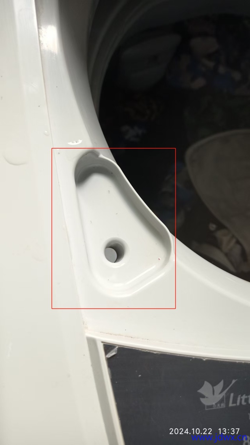

如图,红方框里的小圆眼是干什么的,说是放柔软剂吧眼的下方又没有对着桶里,不解?

会不会是倒洗衣液的?

眼子没正对桶里

刚看了,孔对正外桶上盖的槽及小槽孔,柔软剂先渗到内桶与外桶之间的水中,这样有利先把柔软剂稀释后再渗透到衣服上。

添加柔软剂用的,但我家里一直没用过什么柔软剂

把柔软剂直接混合在水中不行吗,多此一举。

估计柔软剂是进水前与洗衣粉或洗衣液提前加入,怕高浓度柔软剂直接接触到衣服。

哦哦。谢谢版主。
