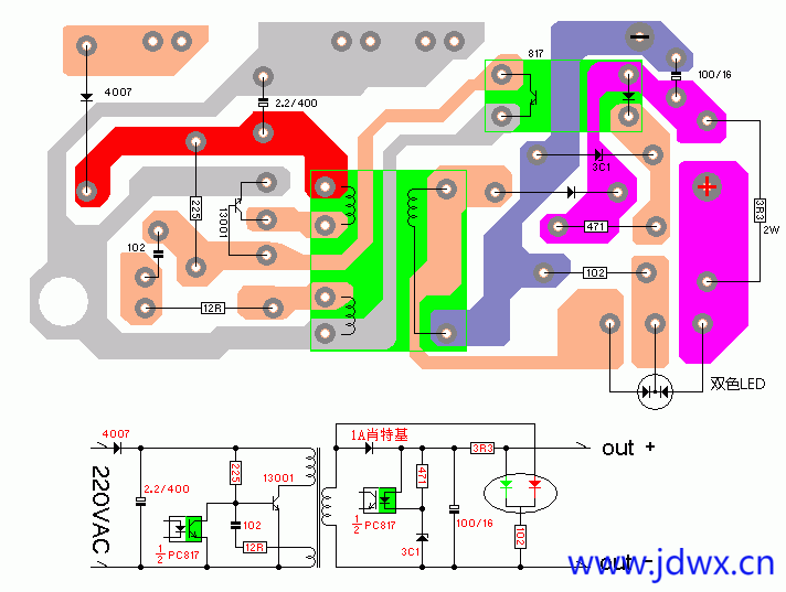

发表于 2024-10-25 17:22:09 | 显示全部楼层 |阅读模式
一节锂电的

发表于 2024-10-27 20:57:20 | 显示全部楼层
这厂子已经抠门到家了,难为研发人员了,单管震荡了都,这不当年的电击器的高压模块的原边电路吗,这研发人员至少80后

 楼主| 发表于 2024-10-28 12:22:55 | 显示全部楼层
幽浮欧 发表于 2024-10-27 20:57
这厂子已经抠门到家了,难为研发人员了,单管震荡了都,这不当年的电击器的高压模块的原边电路吗,这研发人 ...
低成本就是王道
