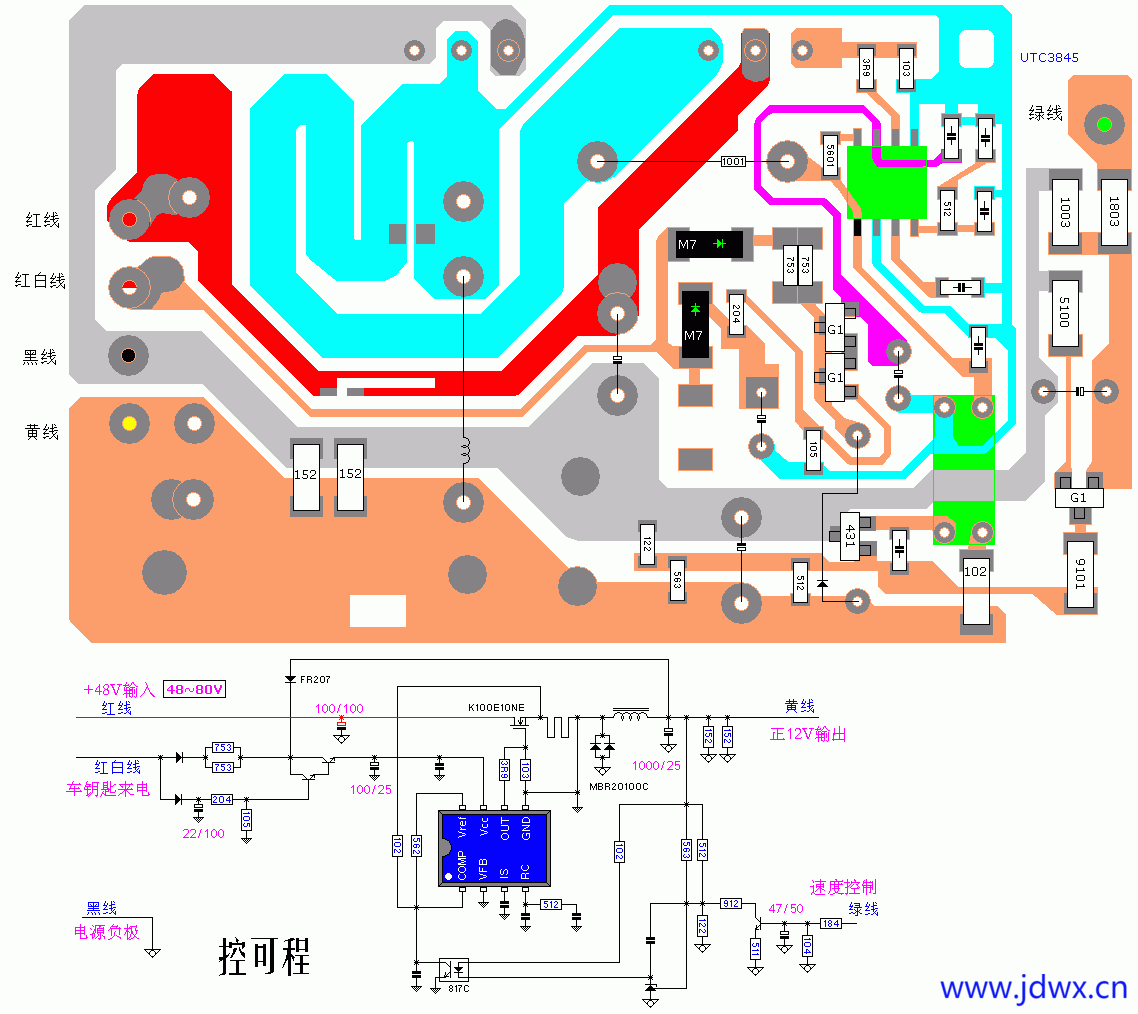

5脚地外那个负方波图形叫什么?什么作用?保险丝作用?

 楼主| 发表于 2024-10-26 12:58:01 | 显示全部楼层
敷铜板制成的墙垛,代替了康铜丝

48v转12v稳定输出,还加速度控制干什么,

 楼主| 发表于 2024-10-27 17:29:16 | 显示全部楼层
我也在纳闷
