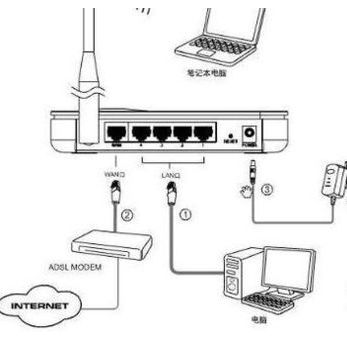

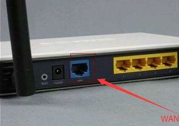

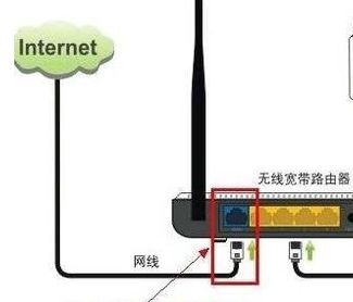

1、首先用网线将电脑、路由器和光猫连接。光猫上LAN的接口上面网线接到路由器WAN接口。
2、电脑接也是同样道理,用路由器的LAN接口上的网线接到电脑网线接口里。
3、接上后别忘记把路由器和光猫的电源插上,电脑开机。

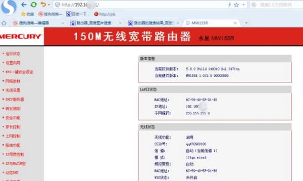

4、开机后在浏览器输入192.168.1.1按键盘Enter键进入路由器。默认账号密码都是admin。

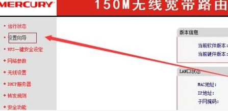

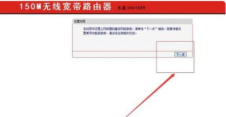

5、电脑能上路由器上不了网不用想就知道路由器的问题,但是路由器一般不会坏,那就是路由器里面设置的问题,进入路由器后点击左边的设置向导。
6、点击后左边就出现一个选项,开始安装向导。直接点击下一步。

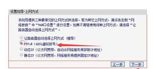

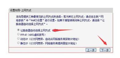

7、现在很少的网络公司还在使用PPPoE拨号上网,如果各位哪个是拨号上网就选择PPPoE拨号上网,点击下一步。
8、会弹出上网账号和上网口令。输入之后点击下一步按操作完成即可。
9、大部分的都是自动获取IP,属于动态IP。如果大家的电脑直接连接外网猫可以上网的话就选‘让路由器自动选择上网方式’然后点击下一步。

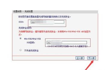

10、耐心等待大概5-10秒时间,就会到无线设置页面。设置无线的名称和无线密码之后点击下一步。

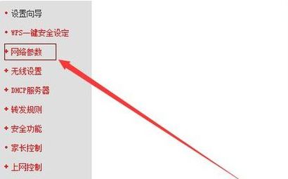

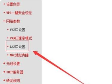

12、好之后点击左侧下方的网络参数。

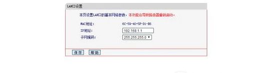

13、进去之后选择LAN口设置,进入到LAN设置页面。

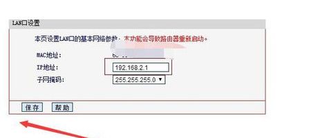

14、没有设置过的路由器大家都可以看到LAN口设置IP是192.168.1.1,我们要把它给换成其他的,如果不换的话IP冲突上不了网的。
15、把192.168.1.1后面的1.1改为其他的比如0.1 2.1 3.1 等等都可以,然后点击下方的保存,路由器就会自动重启,重启之后就可以上网了。

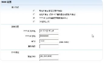

将路由器的WAN接口连接到猫,登录到路由器,在WAN接口选择网络模式为PPPOE,输入宽带账号与密码,注意是宽带账号与密码而不是路由器登录账号与密码admin。
