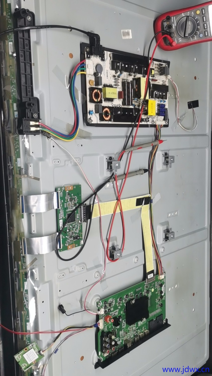

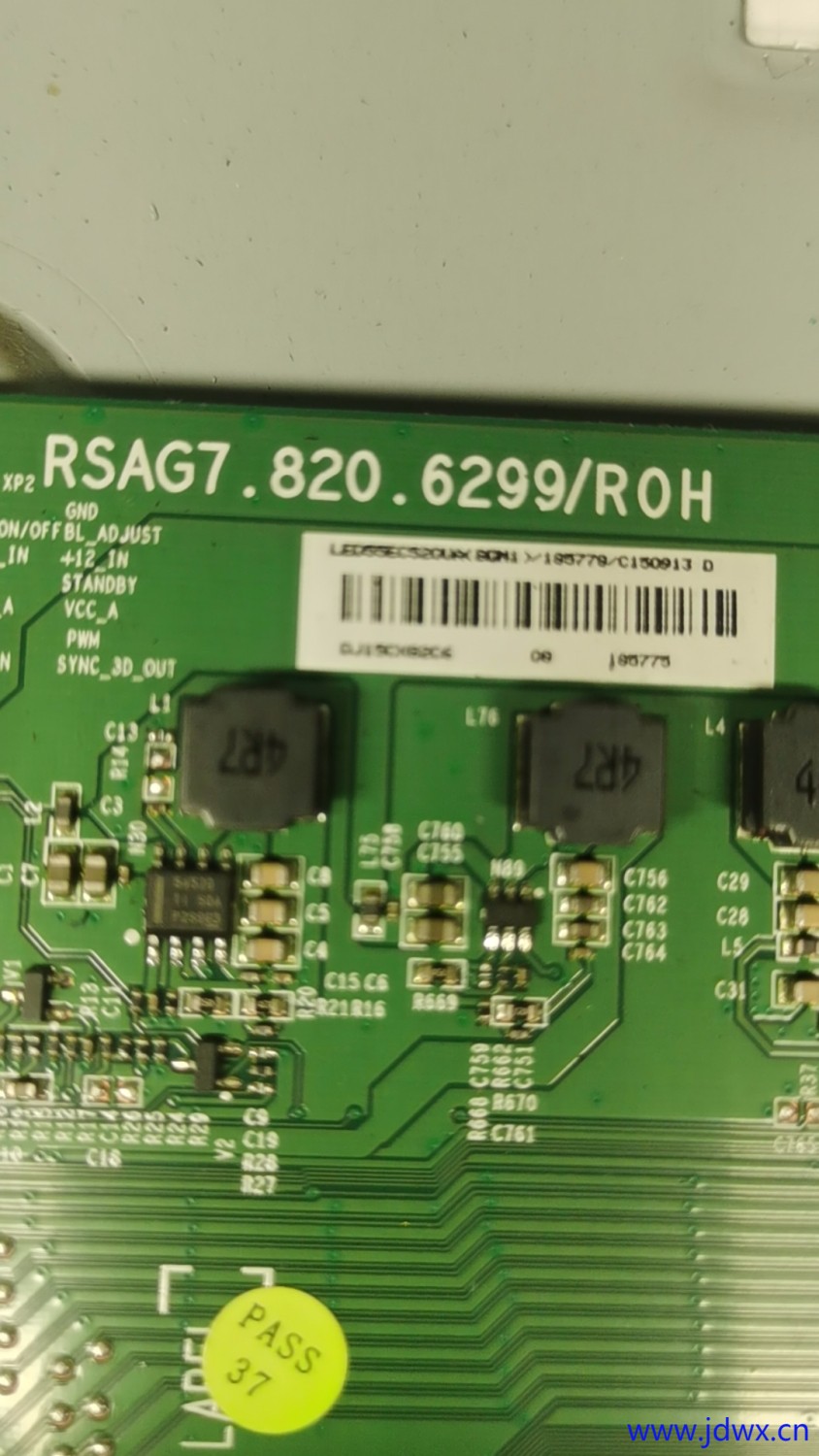

       这一台电视型号有2个,主板型号是RSAG.820.6299,标签型号是LED55EC520UA,估计是【工程机】,出现灰屏后用万用表测量灯条电压在260v左右,接着就不亮了但是用点灯器能点亮电压246v,这就奇了怪了,换上新灯条就好了,再来检查逻辑板发现R屏边板15v电压没有,经过检测发现有贴片电解电容漏电短路导致,把电路中5个贴片电容全部拆下来换新10uf/50V     15v正常了出来了久违的亮光,这台机器就连屏号都没有! 1727943004265.jpg

发表于 2024-10-22 09:23:15 | 显示全部楼层
请问师傅怎么知道贴片电容的规格、耐压及容量?

发表于 2024-10-22 10:27:53 来自手机 | 显示全部楼层
海信机55K大多贴片漏电耐压不够,我经常直接短路法一试一个准。

 楼主| 发表于 2024-10-22 11:54:40 | 显示全部楼层
焊下来测试一下是9.5uf左右
