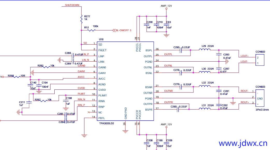

主板TSU69-T4C1,伴音功放块是TPA3020D2 .故障现象是刚开机图声都正常,大约十几、二十分钟后声音开始结结巴巴的直至无音。无音时查伴音块的左右声道输入脚有正常伴音,怀疑静噪电路引起的故障,换了一只2N3904后试机几天故障没有出现,以为故障排除了,交于用户。2个月后故障再次出现,索性把换的静噪管取之不用,声音又正常了几天。换过功放块,查过供电没有问题。晕了

发表于 2024-10-20 18:53:04 | 显示全部楼层
这种故障多半是是集成块周边的贴片电容变质,当你加热集成块的时候顺便加热了旁边的电容,建议用酒精清洗试一下

发表于 2024-10-21 14:20:53 | 显示全部楼层
如果供电没问题,基本都是静噪电路的问题。 直接取消试一下。

 楼主| 发表于 2024-10-21 15:06:19 | 显示全部楼层
王重阳 发表于 2024-10-20 18:53
这种故障多半是是集成块周边的贴片电容变质,当你加热集成块的时候顺便加热了旁边的电容,建议用酒精清洗试 ...
用洗板水洗过,没效

 楼主| 发表于 2024-10-21 15:08:48 | 显示全部楼层
没有认真看我的求助帖
