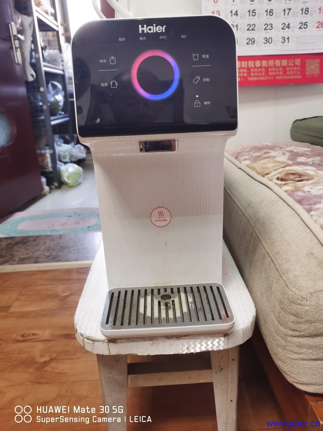

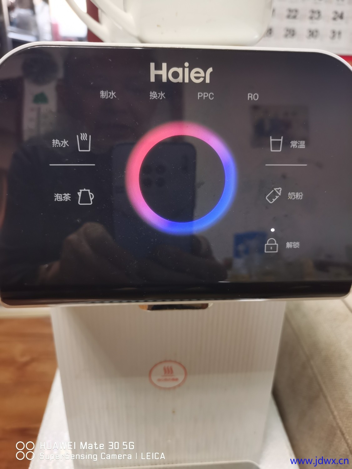

满江红 发表于 2024-10-22 22:06
3年你换了几次滤芯?
IMG_20241023_160933.jpg RO的24个月换一个,PPC的8个月换一个,24个月滤芯费用500多元左右
感觉费用和买纯净水旗鼓相当!
RO就是活性炭滤芯吧,PPC是反渗透膜滤芯?

满江红 发表于 2024-10-24 13:19
感觉费用和买纯净水旗鼓相当!
RO滤芯,即反渗透滤芯,是水处理设备中用于去除水中大部分有害物质的一种重要组件。
RO滤芯的相关介绍如下:
功能与原理:RO滤芯通过反渗透原理,利用半透膜使水中的杂质与净水分离。这种滤芯能够去除水中的细菌、病毒、重金属等有害物质,提供更为纯净的水源10。
更换周期:RO滤芯的更换周期通常为1-2年,具体取决于源水水质和预处理滤芯的更换情况。定期更换滤芯可以保证水质的安全和设备的正常运行4。
购买渠道:RO滤芯可以通过多个渠道购买,包括京东、阿里巴巴等电商平台。这些平台上提供了多种品牌和型号的RO滤芯,消费者可以根据自己的需求进行选择156。
注意事项:在购买和使用RO滤芯时,应注意滤芯的规格是否与自家的净水设备相匹配。此外,还应关注滤芯的生产厂家、产品质量等相关信息,以确保购买到的产品能够有效过滤水中的杂质78。
维护与清洁:RO滤芯在使用过程中需要定期进行维护和清洁。如果滤芯受到污染,可以通过化学清洗等方式进行处理。在进行清洗之前,需要对膜污染的状况进行分析,确定污染物的种类,并选择合适的清洗剂进行清洗4。
RO滤芯作为一种高效的水处理组件,在家庭和工业领域都有着广泛的应用。通过定期更换和维护滤芯,可以确保水质的安全和设备的长期稳定运行。
RO滤芯的相关介绍如 ...
感谢科普
PPC是哪种滤芯?

第一级过滤芯,主要是过滤自来水中杂质的作用!
