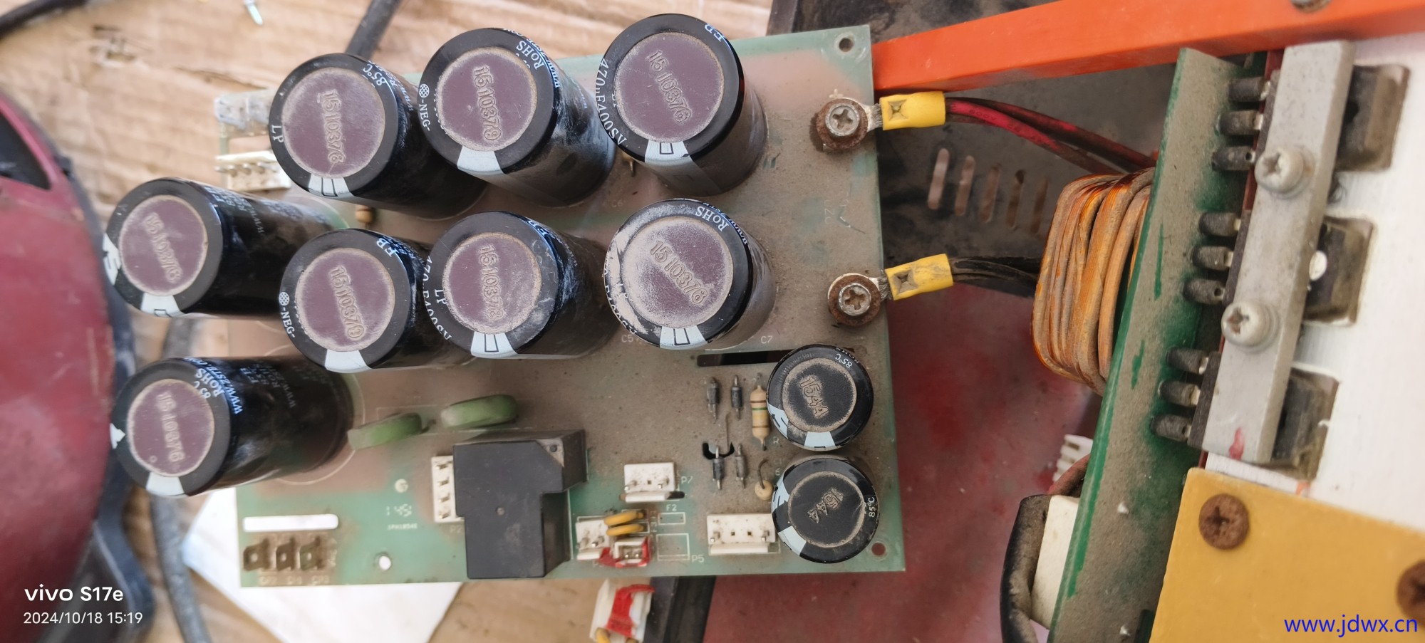

ZⅩ7-250双电源电焊机,有64v直流输出,有小火花,不起弧,有哪些原因?

功率管、电流调节电路

更换了输出负极插孔,处理了输出铜片与电路板连接处螺丝(有生锈),已能正常焊接了!
