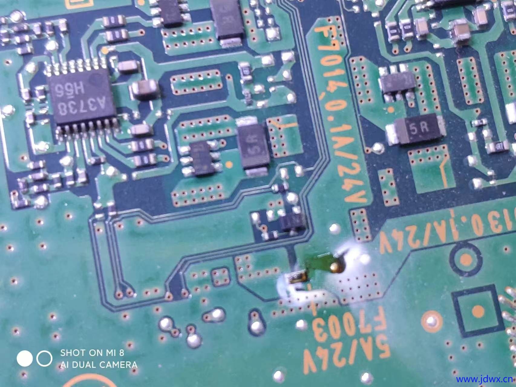

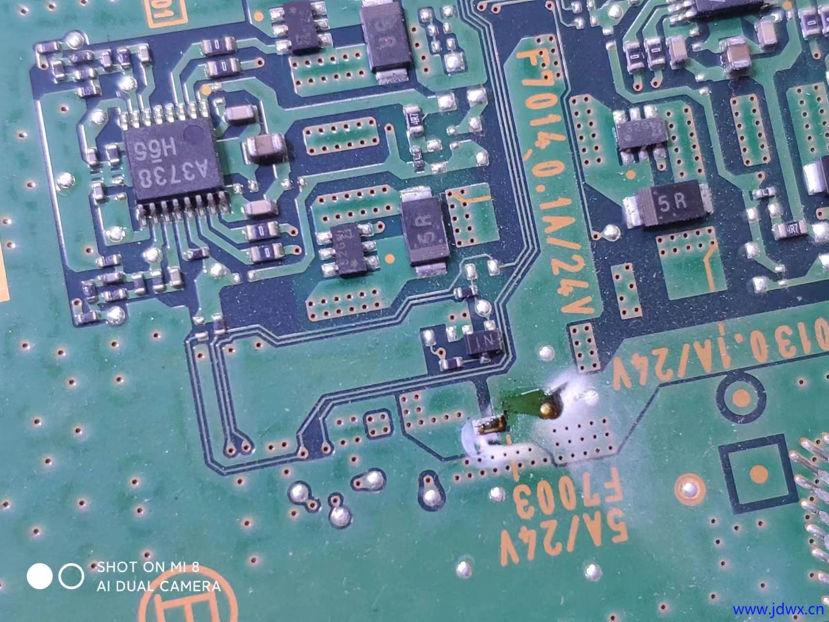

如题,当时以为是背光不保护了,害得我走了弯路,当时都差点购买电源板了,因为当地卖家缺货,于是放弃了换板子。机器故障现象是,开机背光刚好点亮,立马熄灭,而且点亮时候看不到字符,以为电视机还没有进入状态,于是插背光保护原因,的确也查出高压变压器,两个高压绕组有点电阻差距,后来去掉保护后,背光闪烁,以为就是变压器引发,后来强制点亮背光,发现背光工作正常,于是才检查主板,检查主板,我在保护之前测试逻辑板电源,发现一直没有,于是寻路检查,发现图片类似保险的电阻烧糊,但是看像,又有点像自然老化的损坏,于是用了两个大小差不多的0欧电阻焊接,排线12Vok。这时候高兴了一下,因为没有保护了,但是屏幕还是没有字符,因为之前动过逻辑板排线,而且排线锈蚀严重,于是清洗,结果反复清洗,故障依旧,于是拆开逻辑板屏蔽盖,结果发现保险烧断,这下明白了,估计主板烧坏,应该是逻辑板短路造成,于是大概测试逻辑板易坏电容,发现VDD之路电阻20O欧左右,估计该之路有短路,于是排查电容,发现去掉图片排线左边那个电容短路消失,换掉以后VDD15v正常,当然这下子电视机有图像了。为了今后维修方便,于是测试了一下电源板去主板的几个检测保护信号,背光错误信号,开机2V左右,点亮0V,还有个AC平衡检测电压,我记得电视机未修好一直是0V,后来我修好了,测试一直是3V,这点今后大家遇到可以再测试一下。索尼和夏普保护电路多,若是资料缺乏,维修确实麻烦,当时想将电视机改为LED,结果尝试解除保护,没有成功,结果是主板自己问题保护了,估计真是背光保护,应该可以解除主板最背光的保护?

 楼主| 发表于 2024-10-17 15:56:33 | 显示全部楼层
王重阳 发表于 2024-10-17 11:20
这维修技术不是一般的牛,是我早就放弃了
是区乡一个维修工70元收来的,本来我改LED去不了保护,我都想放弃了,因为换板子有可能修不好,我还要把钱撘进去,还好后来改了思维。
