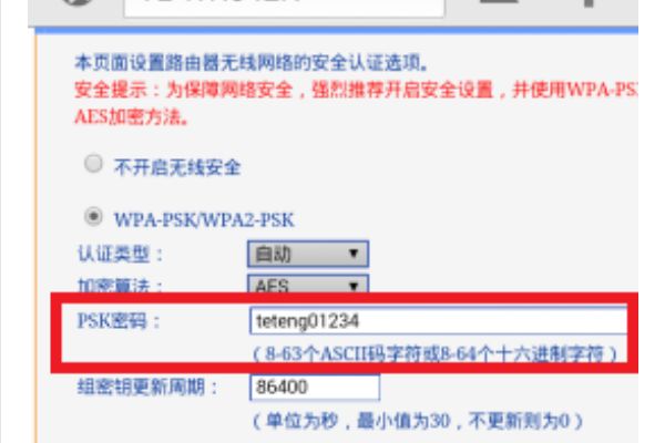

1、进入Fast路由器中的“无线安全设置”:在Fast路由器的web管理界面中点击“无线设置”---->再点击“无线安全设置”。
2、设置Fast路由器的无线Wi-Fi密码:在你启用的加密方式下面的“PSK密码”后面输入新的Wi-Fi验证密码(PSK密码就是无线Wi-Fi连接时的验证密码)---->点击最下面的“保存”.至此就完成了Fast无线路由器中Wi-Fi密码的设置/修改。

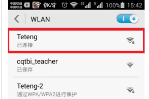

1、手机先搜索连接到无线路由器的wifi信号上,这是非常重要的一个步骤,一定要保证你的手机,已经连接到了路由器的wifi信号。

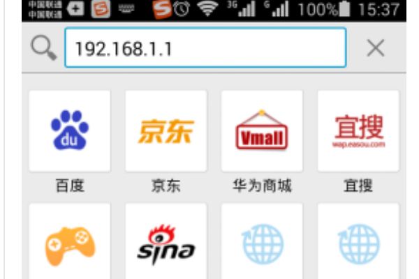

2、打开手机上的浏览器,在浏览器的地址栏中输入:路由器的管理IP地址:192.168.1.1

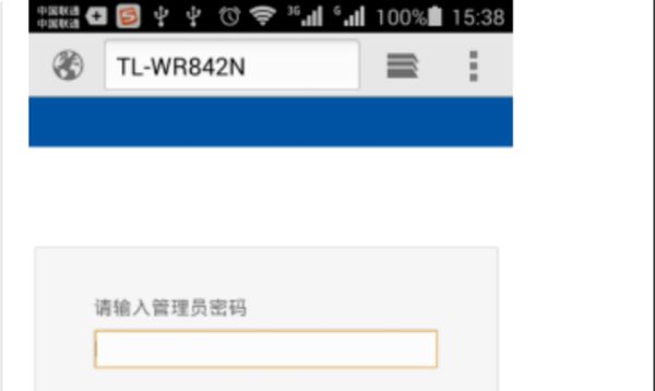

3、输入路由器的登录密码(管理员密码),登录到无线路由器的设置界面
4、在“无线设置”——>“无线安全设置”选项下,修改“PSK密码”后面的参数——>然后保存一下即可。

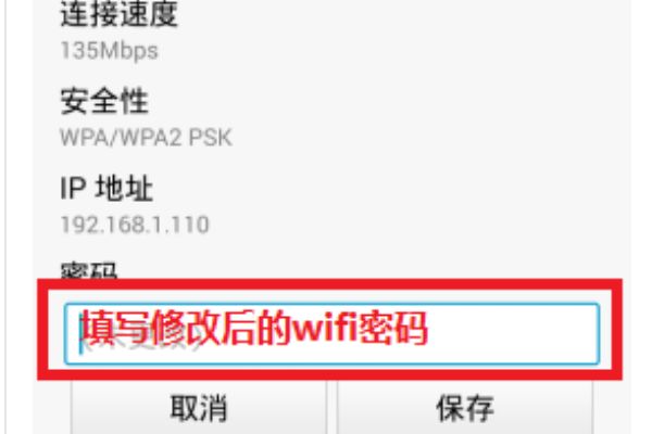

5、由于已经修改了路由器上的wifi密码,这时候手机与路由器wifi的连接会断开,用户需要在手机上重新填写修改后的wifi密码,然后才能够重新连接上wifi信号上网的。
