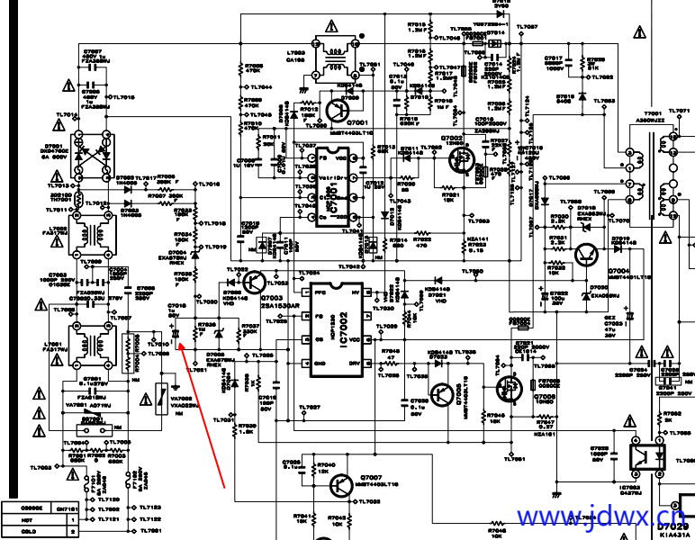

元件都有寿命的,高质量电解电容可能连续工作二十万小时不坏,质量差的电解电容寿命就难说了,维修实践中经常碰到有线电视机顶盒、电磁炉、电源适配器烧毁电源IC,根本原因就是400V450V滤波电解电容失容引起,液晶电视也经常遇到电解电容鼓顶或漏液的,几月前曾修过2011年产某型夏普26”无电源,目测电源板印刷面有处似潮湿污染,测量该处已漏电,该处反面有50V1UF电解电容,但看不出鼓顶和漏液痕迹,想必是慢性渗漏沿着电容腿渗透到焊接面,清洗吹干换松下同值电解电容修复,如果平时有断电,可能这个电解电容能再用十几年:
