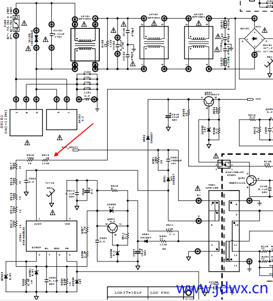

TCL好像有个高端电视的专利,去了解一下。长期待机耐不耐用主要取决于电容和电源IC的质量,用料好就耐用。前几天修台夏普60”无电源,2017年12产,用户说该机少用,我说长期待机不断电引起,拆开看电路板怎么看都不像夏普电路板,根据屏号查无资料,逻辑板有富士康商标,夏普电视最大卖点是“日本原装液晶面板”,该机也这么标,夏普电视早已被台湾富士康老板郭台铭买下,看来用的是富士康的液晶屏,电源板有只100P1KV的高压瓷介电容爆了,T5A开路,还测出两只功率管中的一只击穿,我估计最先是高压瓷介漏电击穿引起,导致场效应功率管击穿,继而T5A烧断,国产高压瓷介不耐用故障率高,家用电视有看的时间总比没看的时间短,如果平时有断电习惯,可能这个电容可再用7年。另外,维修实践中电源IC故障率也较高,有热机就出故障的,有烧毁的,元件都有寿命的,好元件寿命长劣元件寿命短,但如果平时有断电,故障概率就低。

电视机长期待机,待命电源及CPU部分电路是一直在工作的,维修实践中,涉及电路板元件坏的,大多都是待命电源及CPU待机时还在工作的部分电路,比如高低压滤波电容失容,供CPU的稳压电路,电源启动电路,市电欠压保护电路的大阻值上分压电阻开路等,难道这些自然损坏与长期待机没关系?下面是某型LG42”电视无电源故障损坏元件:
