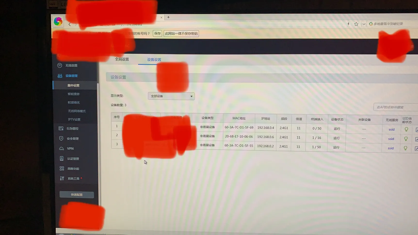

这个真不是我夸张!我对此是深有感触,前不久帮助一个家庭解决了困扰他们两个月的无线网络问题,他们对我真的是感激不尽!能感觉出来那份感激真是发自内心的!
简单介绍一下现在的家庭网络,一般是运营商光纤入户后经光猫进行光电信号转换。光猫一般是运营商送的,所以对光猫的成本控制得非常严格,所以虽然光猫一般也支持wifi,只不过一般光猫的wifi信号比较差劲,只能说是勉强能用,有时候掉线是经常的事!光猫一般还放在弱电箱里面,弱电箱一般又安装在墙脚旮旯里,那家里手机通过wifi上网的感觉就让人一言难尽了!

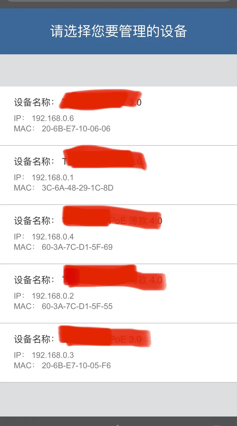

有没有好的解决方案?目前比较好的方案是加装AP面板,只要装修的时候每个房间布置了网线到弱电箱,就可以加装。
什么是ap面板?这是很多人都想知道的问题,ap面板能够让大家的网络一直保持顺畅,ap面板是组网方式中最重要的一部分,ap面板安装在家庭里插座的位置(提前预留了网线的插座),可以通过ap面板发射wifi信号。
AP面板需要配合AC主机使用,AC主机其实是一种特别的路由器,家用的个头一般很小,安装在弱电箱里面即可,一般一个AC主机可以带4个AP面板,这对普通家庭来说已经足够了!实在不够用,还可以用交换机进行扩展。
上文提到的家庭,这些设备其实都添置了,但是由于安装与设置的问题,基本上没有起到应有的作用。他们盲目相信网络运营商的人员,以为他们是专业的。其实网络运营商的这些上门安装光猫的人员一般都来自外包公司,他们只负责拉光纤入户,然后接上光猫,就完事了,并不需要多少技术含量,所以从业素质估计也是参差不齐的。至于光猫后面的网络事情,他们不见得懂!不懂也就算了,不懂装懂就不好了,还一个劲忽悠他们,这个坏了,那个坏了,最后的结论是AC主机和AP面板全坏了!业主也还真信了,又网上下单全部重新买了一套!
总之弱电的东西,不是电线接通就好了,很多时候还是需要设置或者配置的。另外还想说的一句是:关爱老人,无线网络信号一定要搞好!
