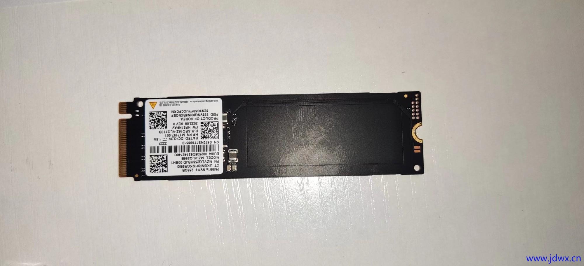

惠普台式电脑故障:>>Start PXE over IPv4.还没有修好,进入PE系统,看不到电脑主板上的一个256G的固态硬盘,可以看到一个机械硬盘1T的。但是不能读取。初步怀疑是固态硬盘的问题,明天拆下来看一看。系统在固态硬盘上。希望机主的资料没有问题。

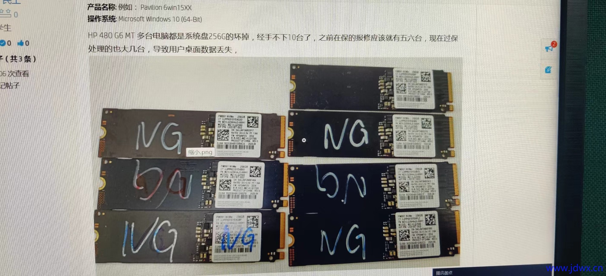

我换了个PE系统,可以看到机械硬盘,也可以读取数据。但是那个256G的固态硬盘还是看不到,这个是系统盘。估计256G的固态硬盘坏了。在网上看到了下面这个。虽然他们的电脑是480 G6,我们在电脑是680 G6 。三星的固态硬盘。HP电脑的通病呀!忘记说了,这个我也重新插拔了,还是不行。

电脑已修复,的确是256G的固态硬盘坏了,更换一个新的固态硬盘,重新安装系统,电脑已修复。

可以买个M2的硬盘盒子,以后类似的硬盘都可以测试一下
