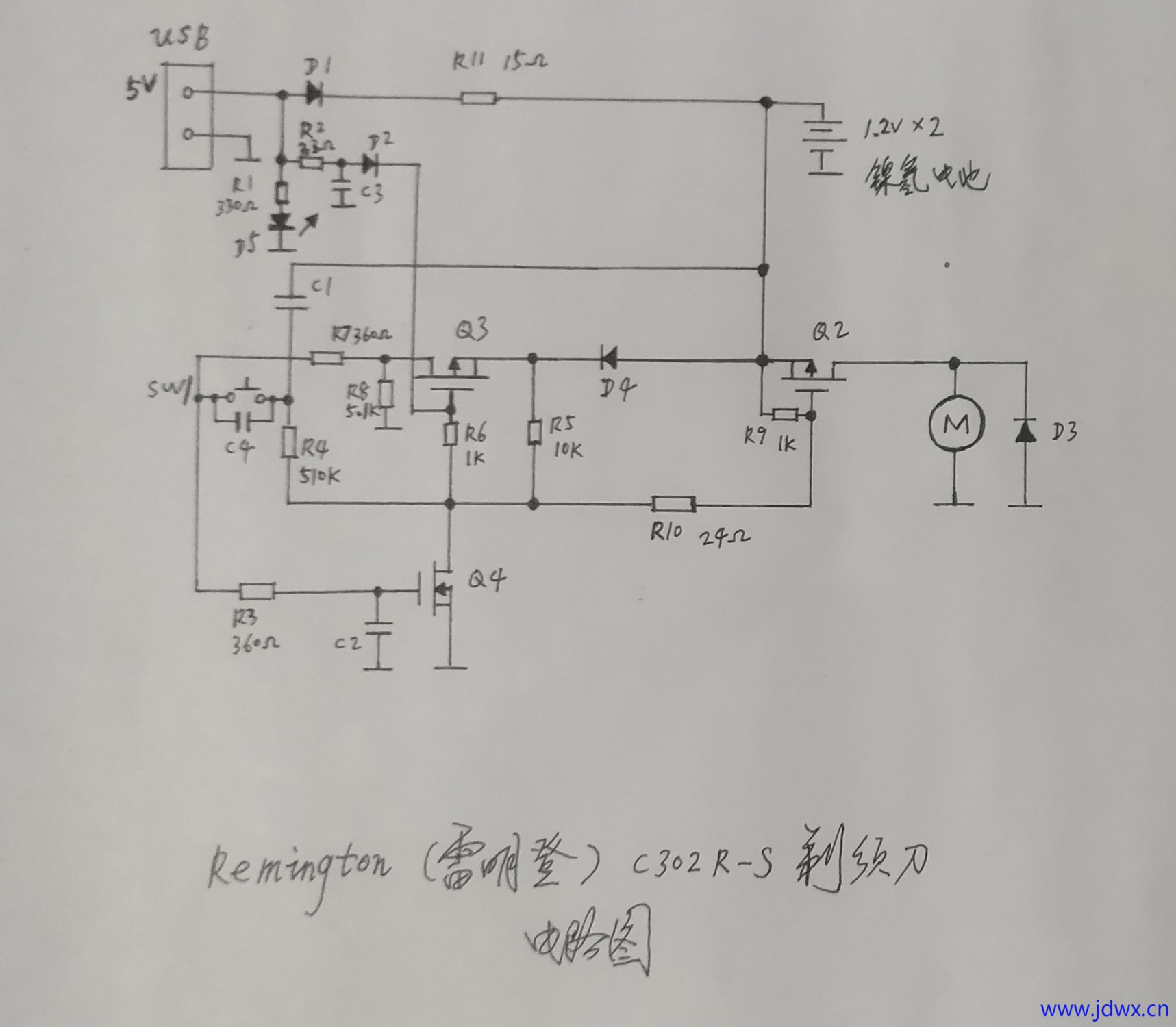

充电:5V电压经过D1和R11给两节串联的镍氢电池(1.2Vx2)充电。5V电压经过R1使得 D5发光指示充电状态。
开机:在关机状态,由于电池电压经过D4,R5,R4给C1下端充电,所以,C1下端(SW1右端)为高电平。按下SW1,C1下端的高电平电荷经过R3加到Q4的G极,Q4的DS极饱和导通,使得Q4的D极为低电平。Q4的D极经过R6使得Q3的G极低电平,Q3的DS极饱和导通,使得Q3的D极为高电平。高电平经过R7,R3使得Q4的G极高电平,使得Q4,Q3自保持导通状态。Q4 D极的低电平经过R10使得Q2的G极低电平,Q2的DS极饱和导通,使得Q2的D极为高电平,高电平使得电机转动。
关机:在开机状态,由于Q4的D极低电平,所以经过R4使得C1下端(SW1右端)为低电平。按下SW1,C1下端的低电平电荷经过R3使得Q4的G极低电平,Q4的DS极截止断开,电池电压经过D4,R5使得Q4的D极为高电平。Q4 D极的高电平经过R6使得Q3的G极高电平,Q3的DS极截止断开,使得Q3的D极为低电平。低电平经过R7,R3使得Q4的G极低电平,使得Q4,Q3自保持截止断开状态。Q4 D极的高电平经过R10使得Q2的G极高电平,Q2的DS极截止断开,使得Q2的D极为低电平,低电平使得电机停止转动。D3用以抑制电机停止时的自感高电平,保护Q2不被击穿损坏。
充电关机:充电时5V电压经过R2和D2给Q3的G极加上高电平,不管SW1是否按下,Q3的DS 极一直截止,所以Q4,Q2的DS极也一直截止,使得充电时电机不能转动。
