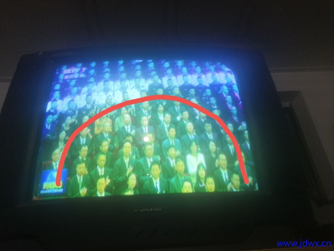

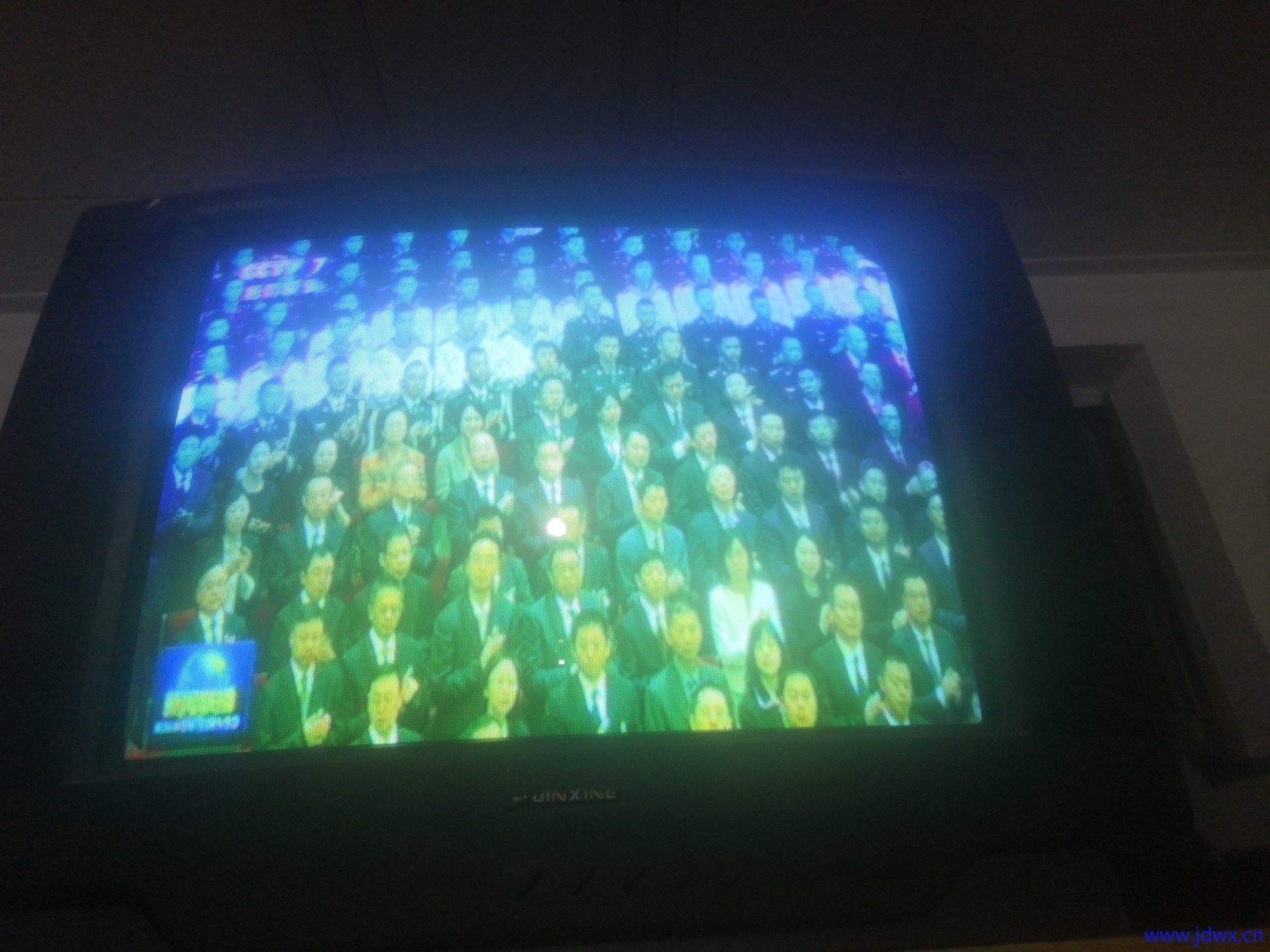

金星C5433边缘偏青绿是什么故障

 楼主| 发表于 2024-9-29 19:25:39 | 显示全部楼层
就是红线以下正常,

发表于 2024-9-29 19:45:30 | 显示全部楼层
该机是无信号蓝屏吗,如果是,蓝屏正常吗?

发表于 2024-9-29 20:41:19 | 显示全部楼层
换消磁器试试,还不行就是电视机曾被摔过。

发表于 2024-9-29 21:55:50 | 显示全部楼层
检查消磁电阻

发表于 2024-9-30 08:51:01 | 显示全部楼层
这电视还在服役真的是佩服,多半是显像管老化了

发表于 2024-9-30 09:23:21 | 显示全部楼层
如果换消磁电阻不能解决问题,说明显像管内阴罩变形。

发表于 2024-9-30 09:31:25 | 显示全部楼层
消磁。  显像管。
