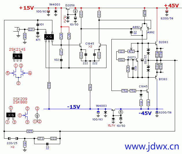

 楼主| 发表于 2024-9-24 18:30:30 | 显示全部楼层
功率管基极稳压管:2.7V
串联的二极管:1SS133=高速开关二极管
逆向耐压80V
顺向电流130mA
顺向电压 1.2V←←←用1N4148代换时,可能需要串二支,或1支4148+3.5V稳压管

发表于 2024-12-2 12:59:07 | 显示全部楼层
云贵桂粤 发表于 2024-9-24 18:30
功率管基极稳压管:2.7V
逆向耐压80V
1SS133=高速开关二极管
根据你的描述,应该是压敏二极管!

发表于 2024-12-2 13:06:00 | 显示全部楼层
功率管基极稳压管:2.7V
逆向耐压80V
1S133,两个厂家的datasheet,其正向压降都是1.2V,所以说是压敏二极管。
1SS133_EIC.pdf
54.1 KB, 下载积分: 金币 -1
1SS133_Rohm.pdf
54.45 KB, 下载积分: 金币 -1
