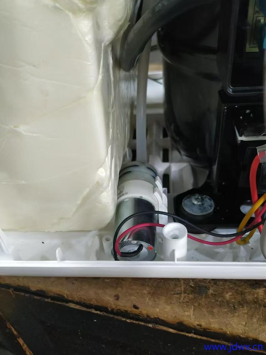

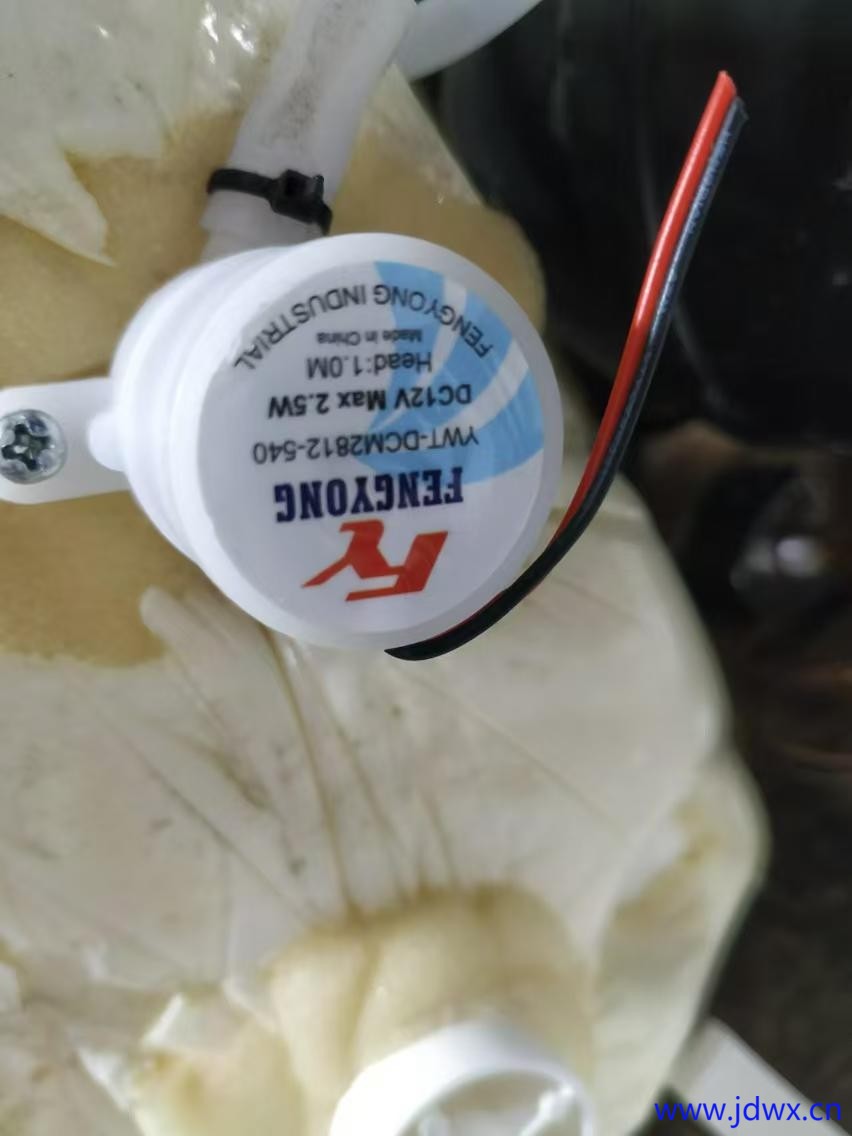

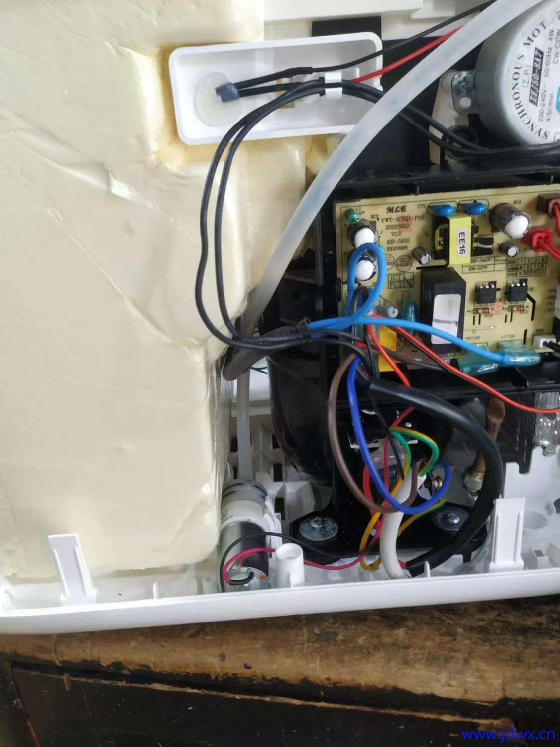

一台韩国产的家用微型制冰机,一通电启动马上跳回待机状态。检查发现12伏上水泵坏,一启动把12伏电压拉低而保护性待机。在网上找遍也没找到这种位置一样的进水泵。灵机一动用一个茶吧机的进水泵串接在原来进水泵后面,完美解决。[呲牙]

医疗器械配件。
