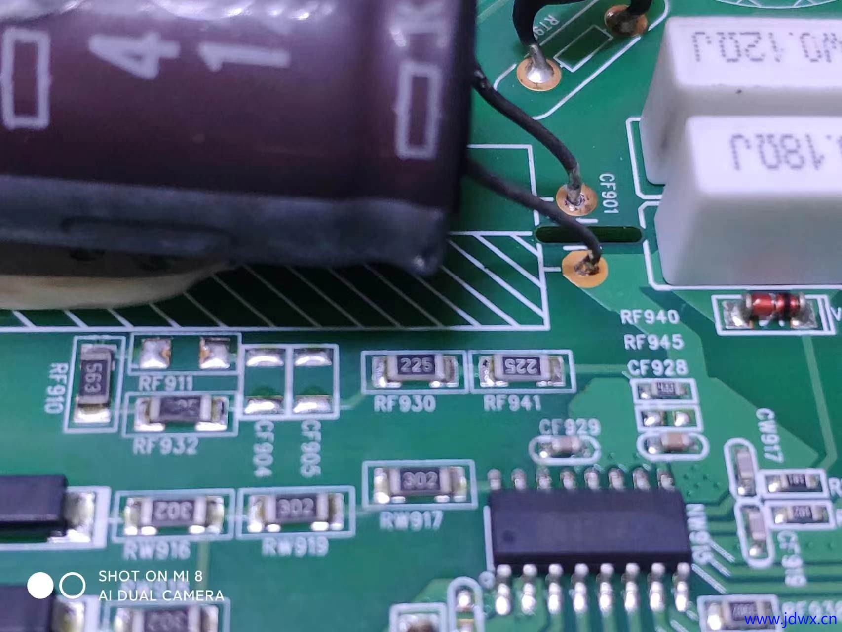

康佳55X3,因为300V滤波电容烧炸,导致电源不开机,还好电解液没有损坏屏幕,开机检查发现不只是电容烧炸,还有PFC三极管短路,凭借经验,在电网没有问题情况下,多数是PFC失控,结果检查PFC取样,果然图片电阻有烧糊痕迹,取下检查,已是完全开路,后来换掉电阻和三极管,电视机380V正常,估计这电阻会是该机器通病,这电视机还购买刚好三年多一点。

大阻值电阻易自然损坏是通病,特别是M级百K级的。

好手段 压差大了损坏率就高
