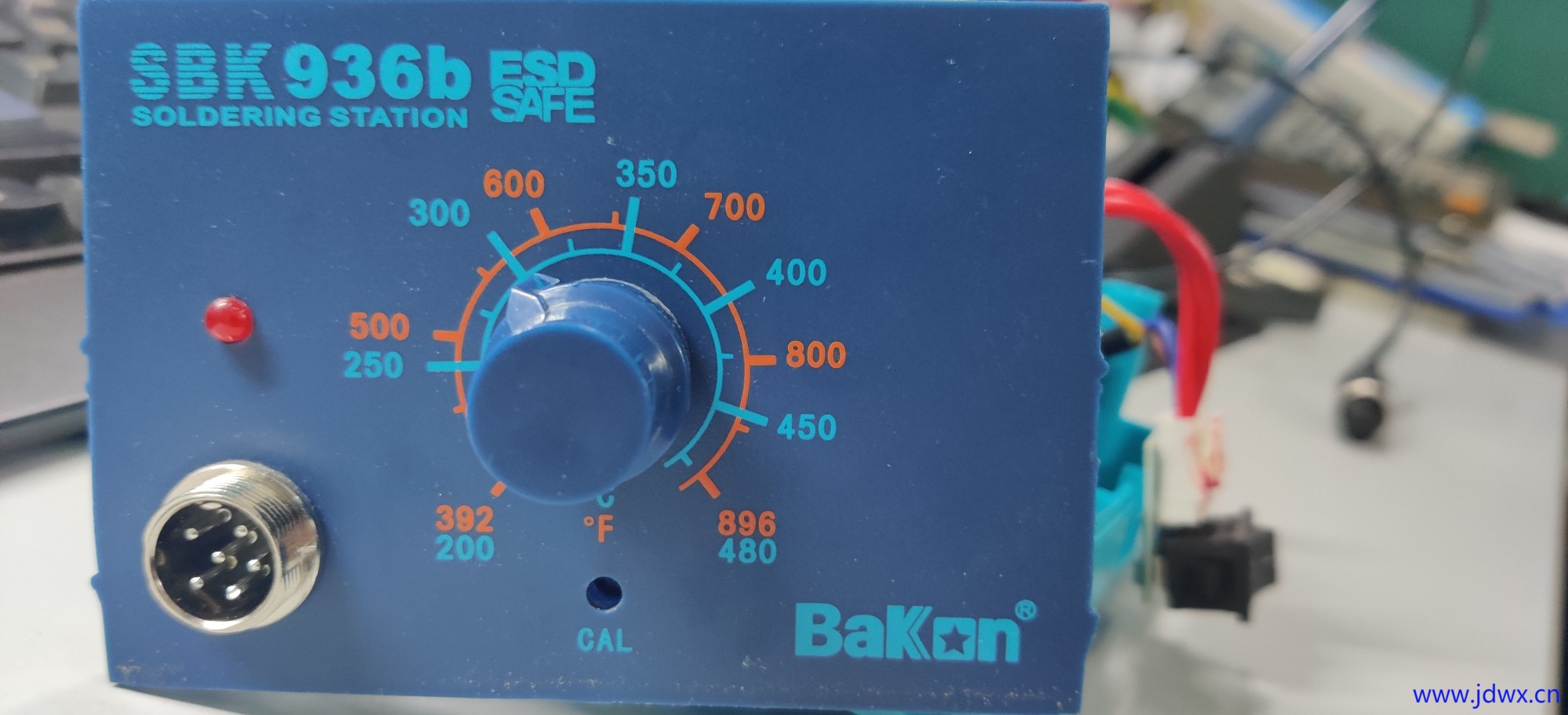

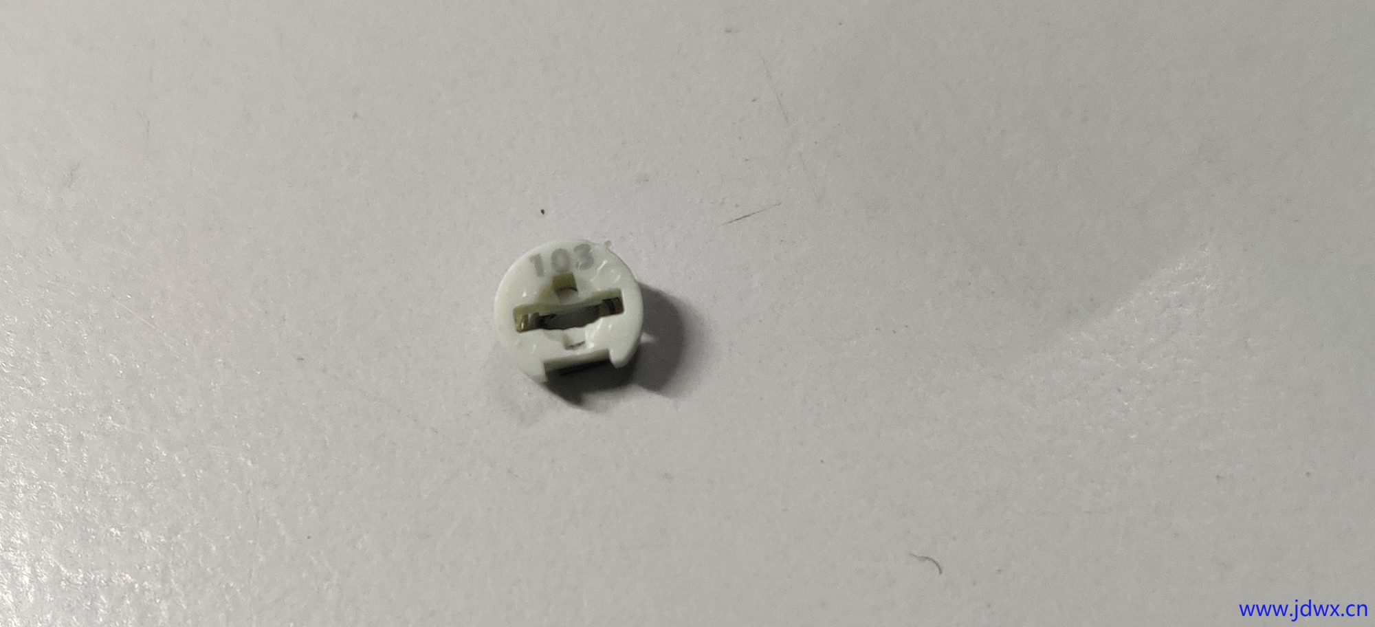

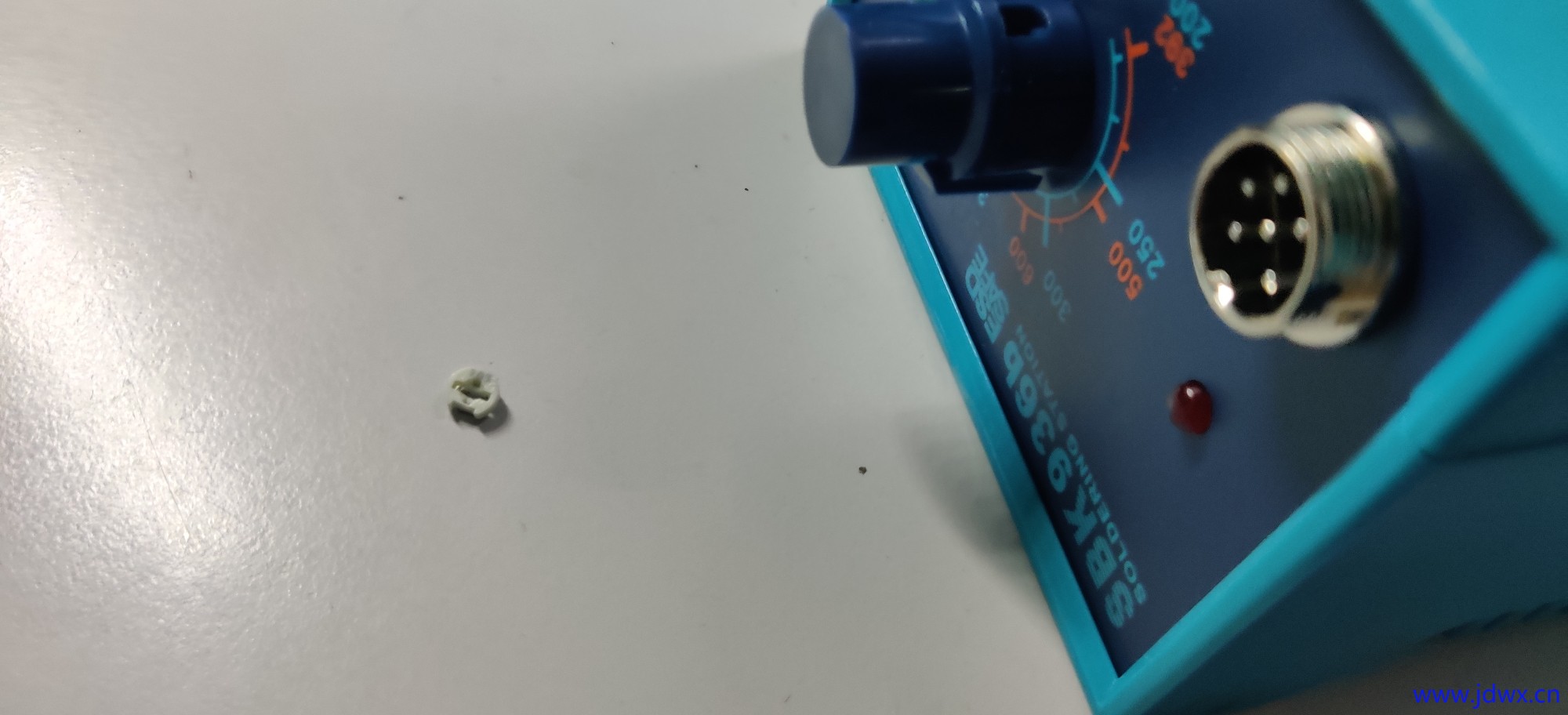

     好几天没有用焊台了,前几天修一个电路板发现焊台不怎么加热了,温度也被调到了600度左右,我平时使用都是在300度。平时焊台保我很爱护,保养的很好,温度没有调的过高,烙铁头也从来没有缺锡,我这焊台也很给力,加热也很快。但这一次不行了,放了好几天我才检查的。烙铁头烧死了,上不了锡,加热很慢,温度也要调的很高才勉强行。换了新的烙铁头也不行,那我想拆开看看吧。当我反过来拆底部的螺丝时我听到里面有异响,拆开一看,一个103的电位器坏了。我想现在东西质量都这么差了吗?后来一想可能没有那么简单。最后一次使用这个焊台的人可能温度调的过高,烙铁头上可能缺锡,时间长,烙铁头烧死了。他上不了锡,他把温度调的很高,也可能用了质量不好的焊锡,这都不是最重要的,最有可能就是他去调了那个可调电阻,并且用力过猛,结果就是这样,这个校准的电位器就坏掉了。这只是我的推测啊!

最后是被调到了400多度,上面说错了。

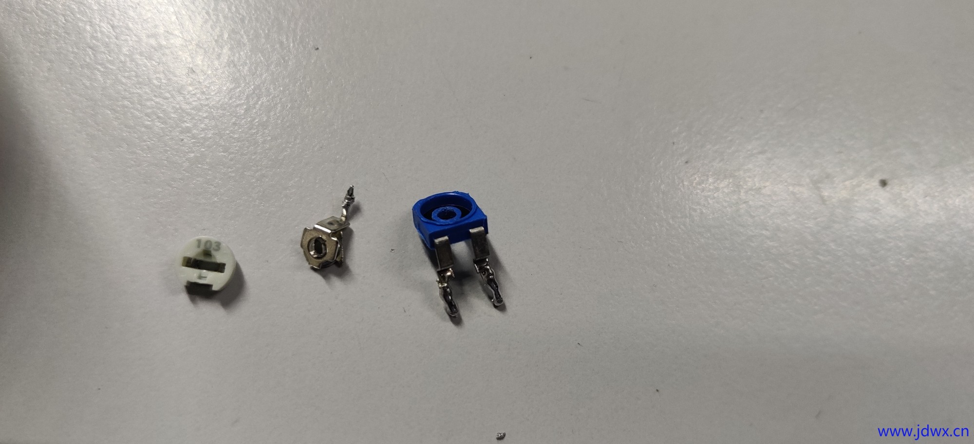

 楼主| 发表于 2024-9-28 18:21:50 | 显示全部楼层
我的焊台修好了,换了个烙铁头,更换了一个从旧电源上拆下的103的电位器就好了。和原来新的一样,调到300,加热很快。加热时灯亮,达到温度后灯开始闪烁。很满意。
