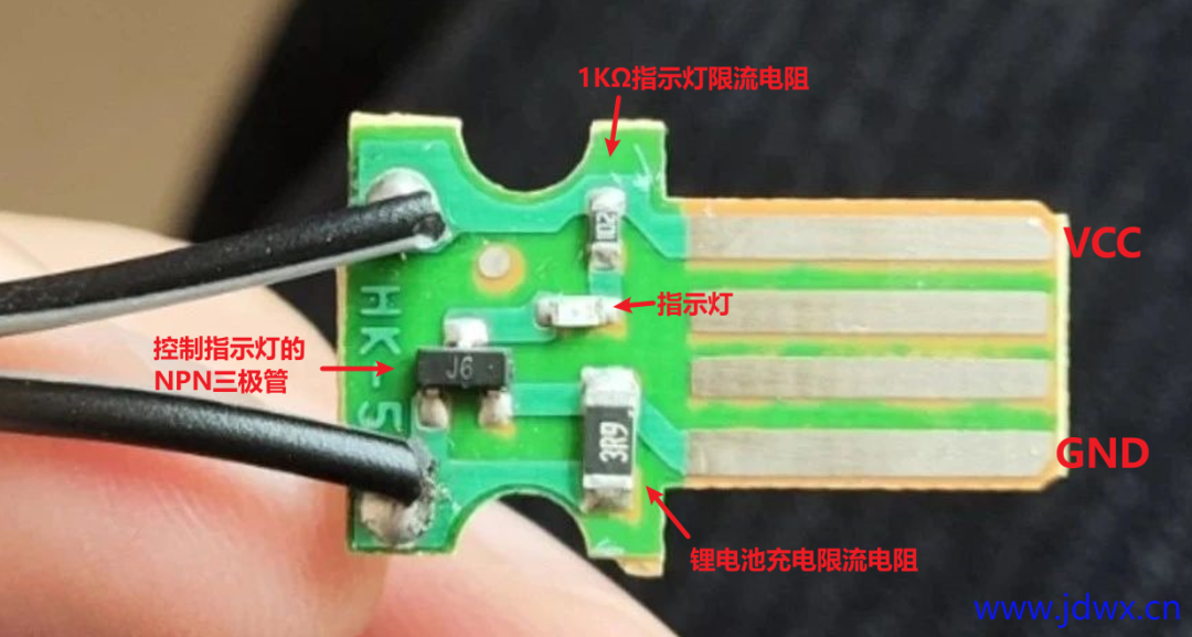

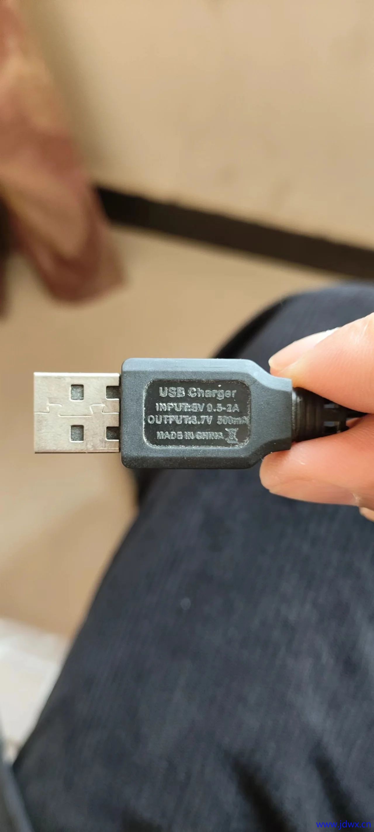

拆了一个玩具小车上的锂电池充电器,标称输入电压5V,输入电流0.5~3A;输出电压为3.7V,输出电流为500mA,大概如下图:
本来以为会是例如4056或者4054之类的通用锂电池充电芯片的设计,当我拆开后,才明白是我想多了,电路简单的令人发指,拆开后的电路如下:

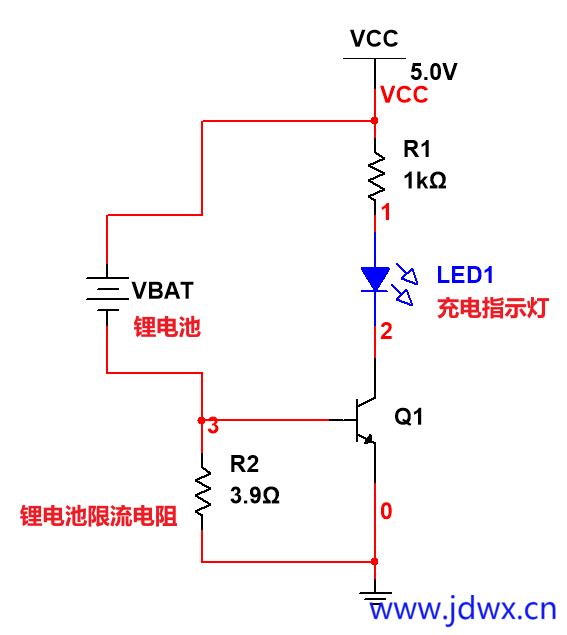

电路图我也画了一下,如下图所示:
从电路图也不难分析,当电池没电的时候,接入充电器,三极管Q1导通,指示灯亮;
当电池一直充电,电池电压持续升高,直到三极管Q1的基极电压低于0.7V,或锂电池的保护板触发保护断开,Q1的Vbe不满足开启电压,Q1不导通,指示灯灭(提示拔掉充电器)。

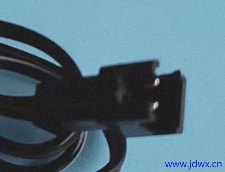

不过这个电路连个防反也没有,虽然结构上做了防呆设计,不过我感觉这种防呆不防傻,要是用户大力出奇迹把锂电池电池接反了。。。有点让人感觉害怕。下图为结构防呆设计:

锂电池安全性能远低于铅酸和镍铬电池,如此简易的充电设计,留下了火灾隐患,且锂电池一旦自燃,普通干粉灭火器时无效的。
