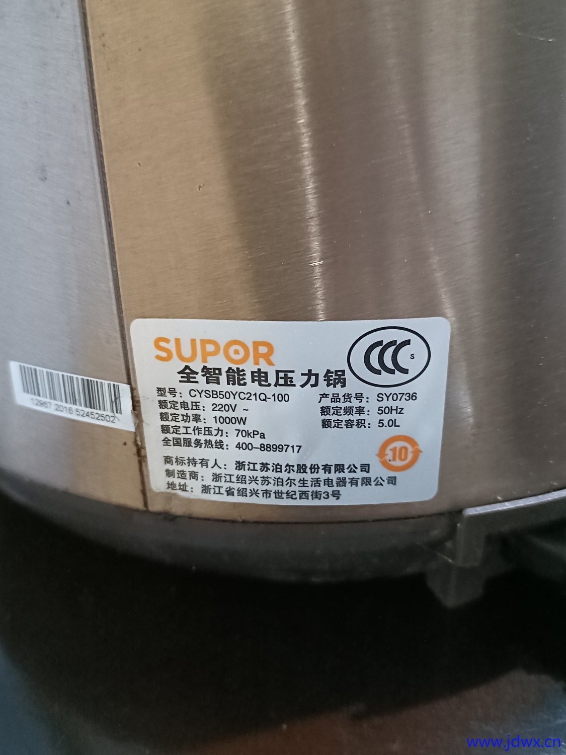

苏泊尔sb50yc21q-100显示加热后显示e2

电压力锅可以加热到100度后显示e2  故障 上盖拆卸
怀疑是温度传感器坏,

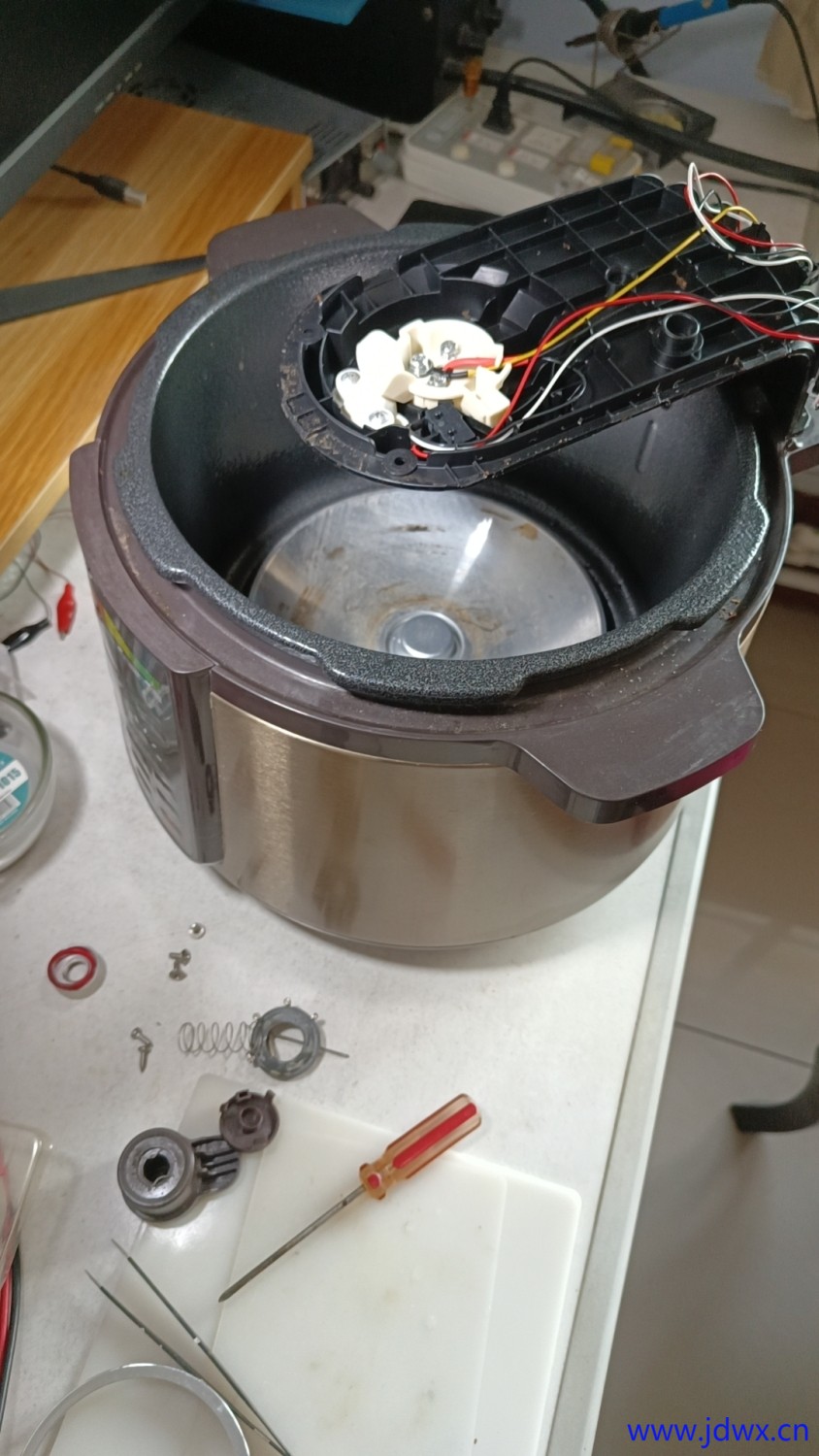

拆上盖,过程为先用手拧下上盖内中间的传感器上的螺丝,白色的。
拧下后锅盖可以拆下来,然后可以见中央控制部分的三个螺丝,和下边的两个螺丝共5个。
拿下塑料外壳。
测量温度传感器b阻值为80k左右,没坏, 线没断
清除掉减压阀内油污,接水试验修好了。
