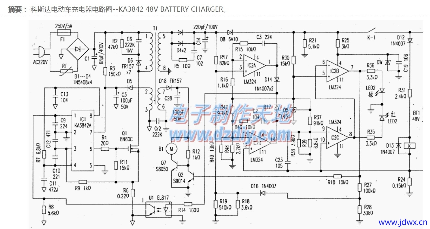

    前几天修一个电动车充电器(48V,3.5A),故障是充电器不能充电。拆开检查,+300伏正常,输出没有48伏。电源电源的集成电路为HY3842,后来检查是3842的7脚的电压不正常所致。7脚外有一个50伏47微法的电容,更换后就可以了。电源就有了输出。该电容容量偏小,我看电路图,3842的7脚的电容都是50伏100微法的。另外这个电容靠近一个大功率的电阻,电阻发热也影响了这个电容的寿命。

现在厂家都是偷工减料,我们这的有线电视机顶盒,电源板的450V电解电容,最先用33微法,后来用22微法,上个月遇到一台用15微法,容量不到原先的一半,这个电容一坏,电源IC和限流保险电阻必烧坏。

这个是二次供电滤波电容,十易损件,用大一个等级代换会耐用一些。
