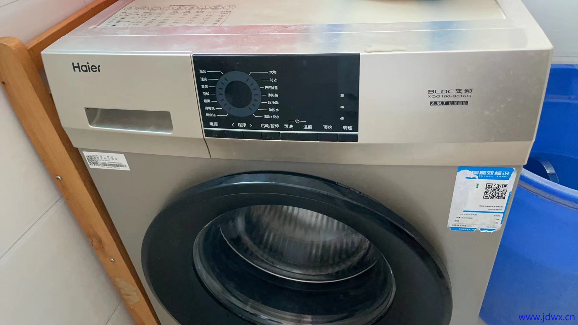

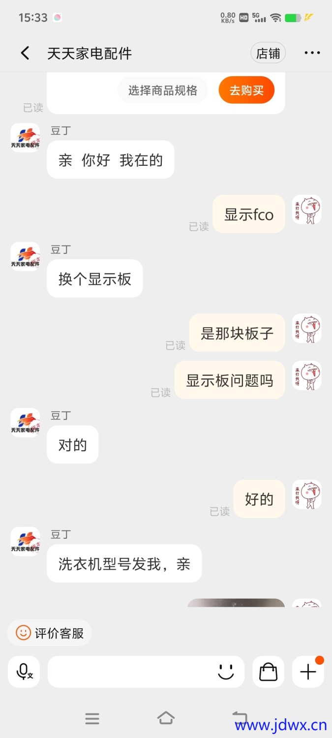

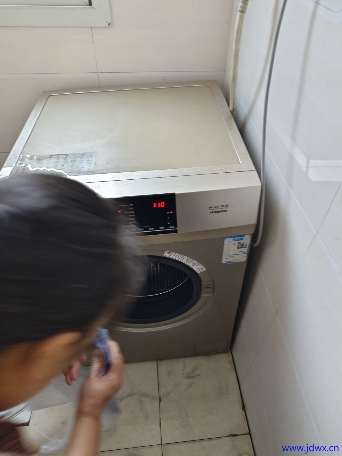

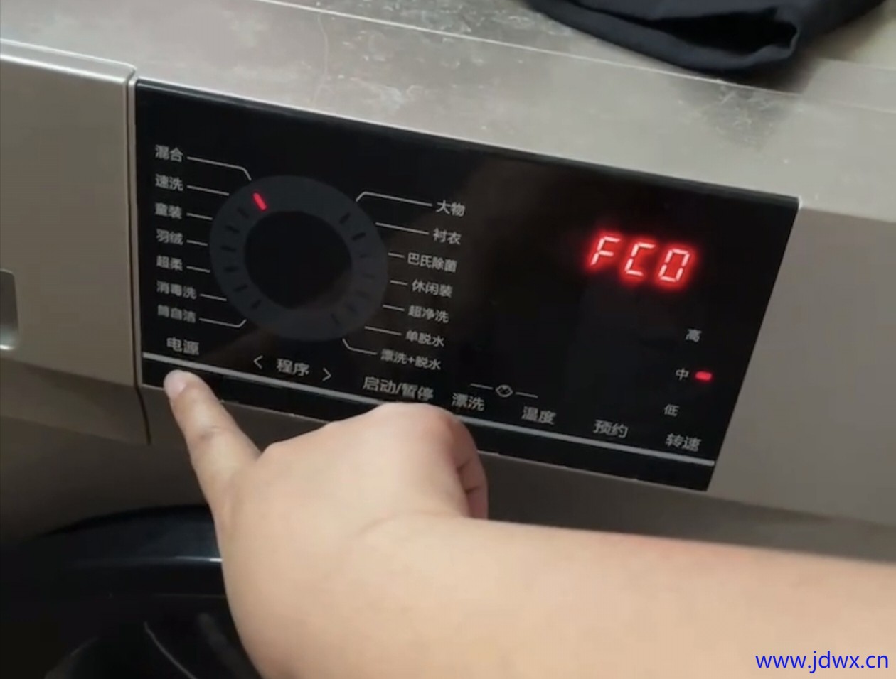

一台海尔XQG100-B016G滚筒洗衣机,头天工作正常,第二天开机显示FCO跳变,查故障是通信故障,检查没有老鼠咬断线,确定是显示板故障,板子发回来之后安装上去,又出现新的代码e2,查故障又是门开关问题,更换门开关故障依旧,大家可知是哪里的故障?
参照E2故障调试也没有用。

程序调对都不行,会不会买到坏板了,重新在买一块试一下,拆机板不敢保证质量

谢谢,已经重新发了一块在路上,等我好消息

修好咯,坏板子害人,重新淘一块安装上去就好了
