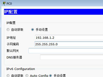

1、首先计算机PC0配置:IP地址:192.168.1.2.子网掩码:255.255.255.0.

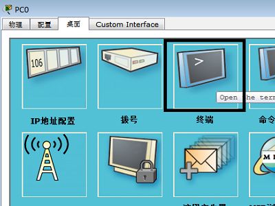

2、PC0桌面上的终端配置交换机过程,先点击终端。

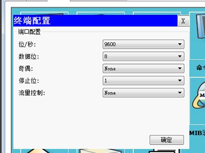

3、然后PC0桌面上的终端配置交换机过程,程序2.
4、接着PC0桌面上的终端配置交换机过程,程序3.

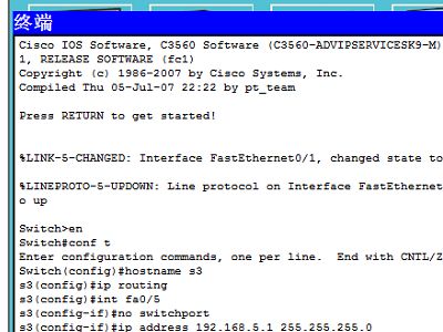

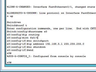

5、通过终端配置交换机。Switch>enSwitch#conf tSwitch(config)#hostname s3 给交换机改名s3(config)#ip routing开启路由功能。
6、三层交换机,就设置完成了。
