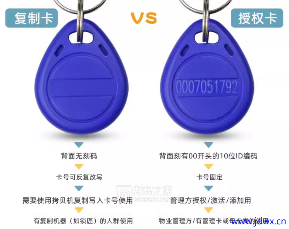

哪位朋友了解和熟悉小区门禁卡?
最近小区抽风,几年不用的门禁卡又启用了,原来的丢了,在网上买了两个空卡,拿去让小区物业用门禁管理卡刷,结果死活刷不上,别的好几个业主买的空卡(不低于8个)个个都能刷上,邪了门,不是是哪里不对,请熟悉的朋友指点迷津,问题究竟出在哪里,谢谢。

门禁卡种类分清楚没有,问一下淘宝店主

门禁卡有ID卡和IC卡。IC卡相对来说安全一些,有加密。有些梯控也是用的IC卡,ID卡更像是一把钥匙,它有一串号码。具体可以上网查一下。

今天下午在某宝上查了一下,发现种类很多,仅IC+ID卡就四五种之多,我现在可以肯定的就是,现在小区正常可用的就是ID卡,上面有一组10位数的编码,不知对应于哪种IC+ID卡,难道一定得挨个试一下,才能确定是哪种IC+ID卡,有别的方法可以确定(认)吗?

IC和ID,还有IC和ID加密卡,基本就这个四种吧,前两种常用,个别小区加密的,就得用加密卡复,普卡就写不进去,,,,我地以前全是用卡,,这两年基本都换成人脸识别啦!!!!

问问能写进去的业主他们在哪买的

应该属于这种授权卡,我看着非常像。
