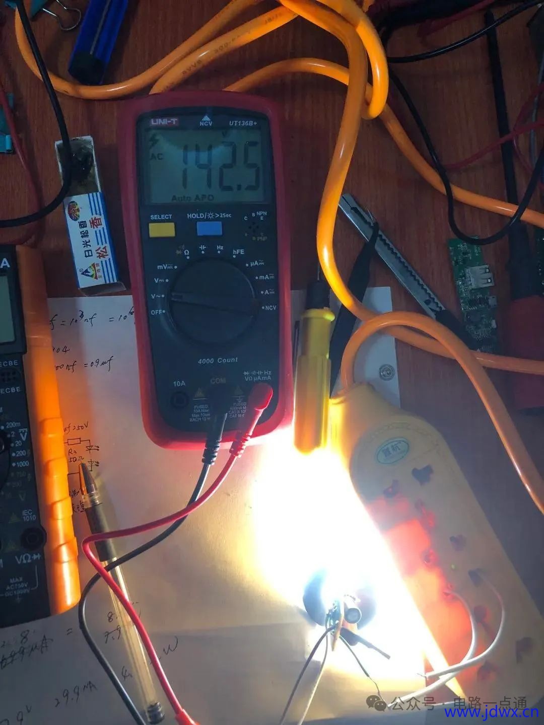

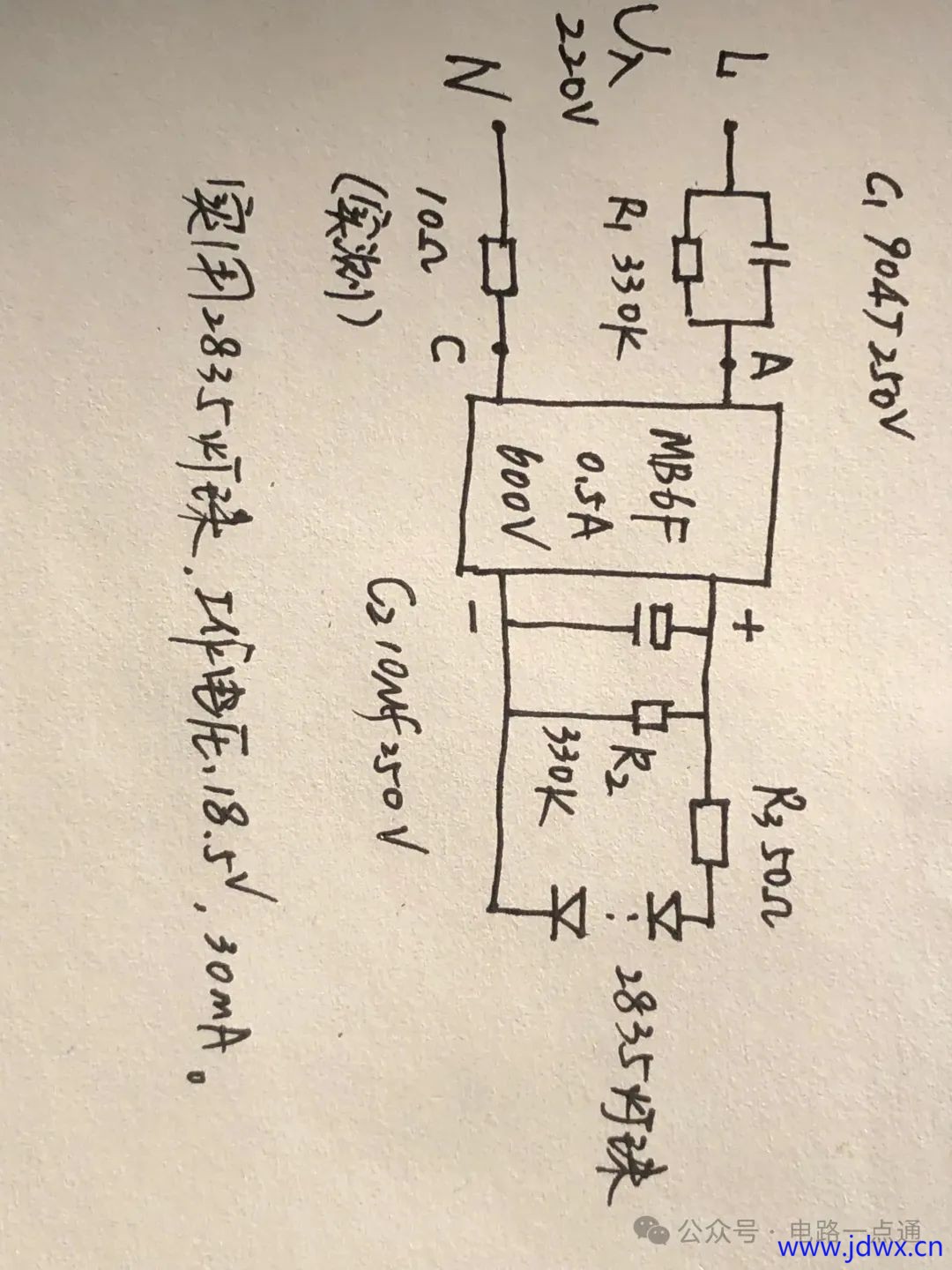

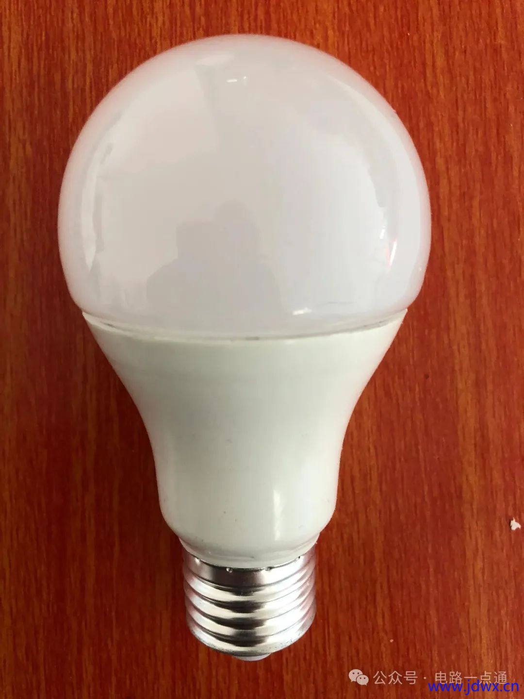

宅在家里闲来无事,拆解了一个LED灯泡,并根据实际电路板手绘出电原理图。
进大家庭⭕圈探讨回复: 交流
随后对各部位的电压电流进行了测试,结果如下:

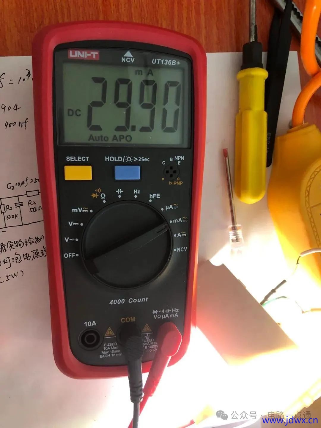

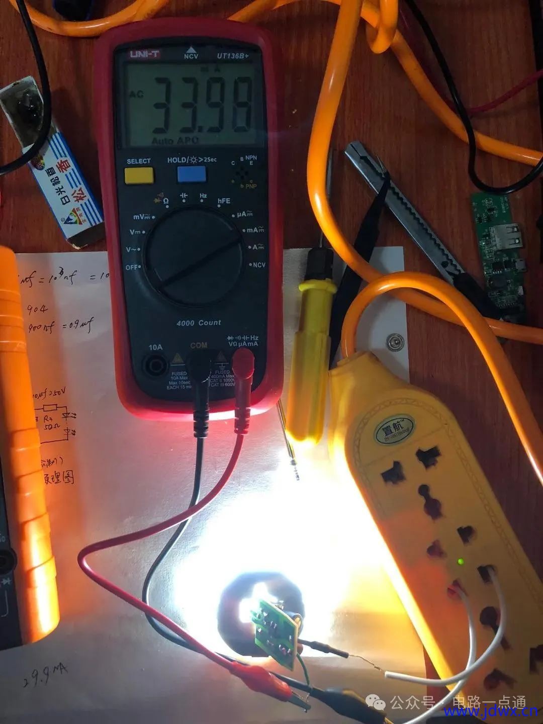

当交流电源电压为241伏时,流过灯泡的交流电流为33.98mA,经阻容降压后输入到整流桥的交流电压为142.5V,此时整流桥输出的直流电压为149.5V,经过限流电阻加到2835灯珠两端的电压为147.9V,流过灯珠的电流为29.9mA,该灯泡标称功率为5W,电流42mA,实际测量输入功率8.155W,二极管功率4.422W。

根据实物绘画的电路原理图
当输入交流电压为241伏时
流过灯泡的交流电流为33.98毫安
加到整流桥输入端AC之间的交流电压为142.5伏

流过灯珠的电流为29.9毫安

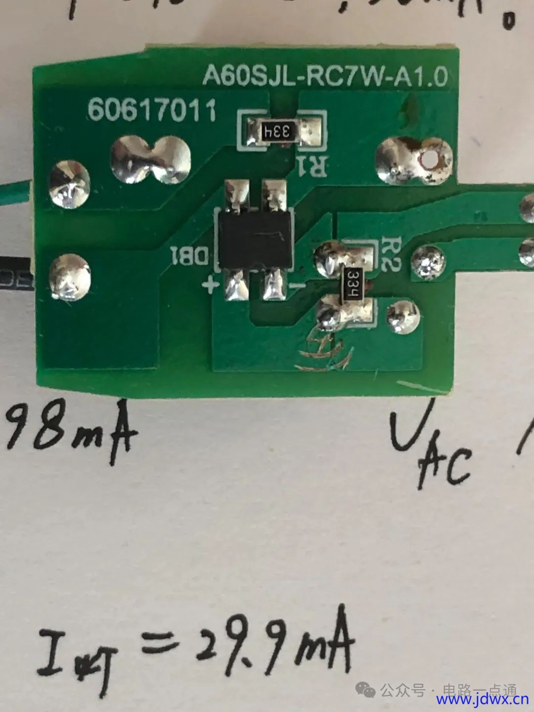

实际印刷电路板
降压电容为CBB21,0.9微法,耐压250伏
灯泡参数
此款2835灯珠工作电压为18-19伏,工作电流30毫安。.
