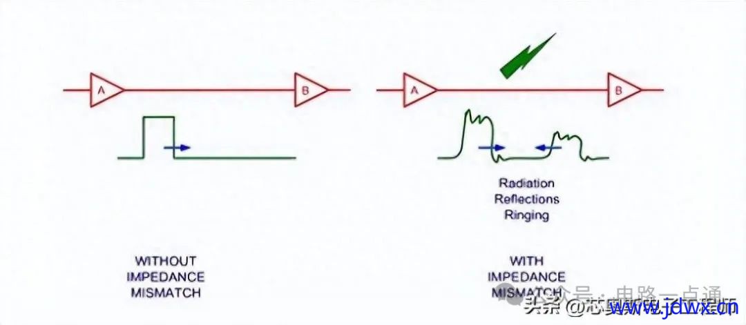

作用和用法二:阻抗匹配高速信号线中才考虑使用这样的电阻。在低频情况下,一般是直接连接。因为信号源(主芯片)的阻抗很低,跟信号线之间阻抗不匹配,串上一个电阻后,可改善匹配情况,以减少信号反射。电阻靠近信号源(主芯片)放置。

作用和用法四:减少EMI辐射干扰学过高速信号理论的都应该知道,如果高速传输信号的边沿很陡峭,其中就会含有大量的高频成分,将会造成辐射干扰,另外,也容易产生过冲。电阻靠近信号源(主芯片)放置。
