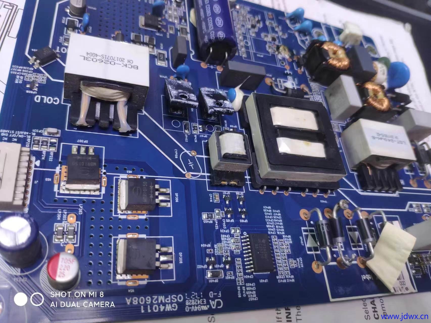

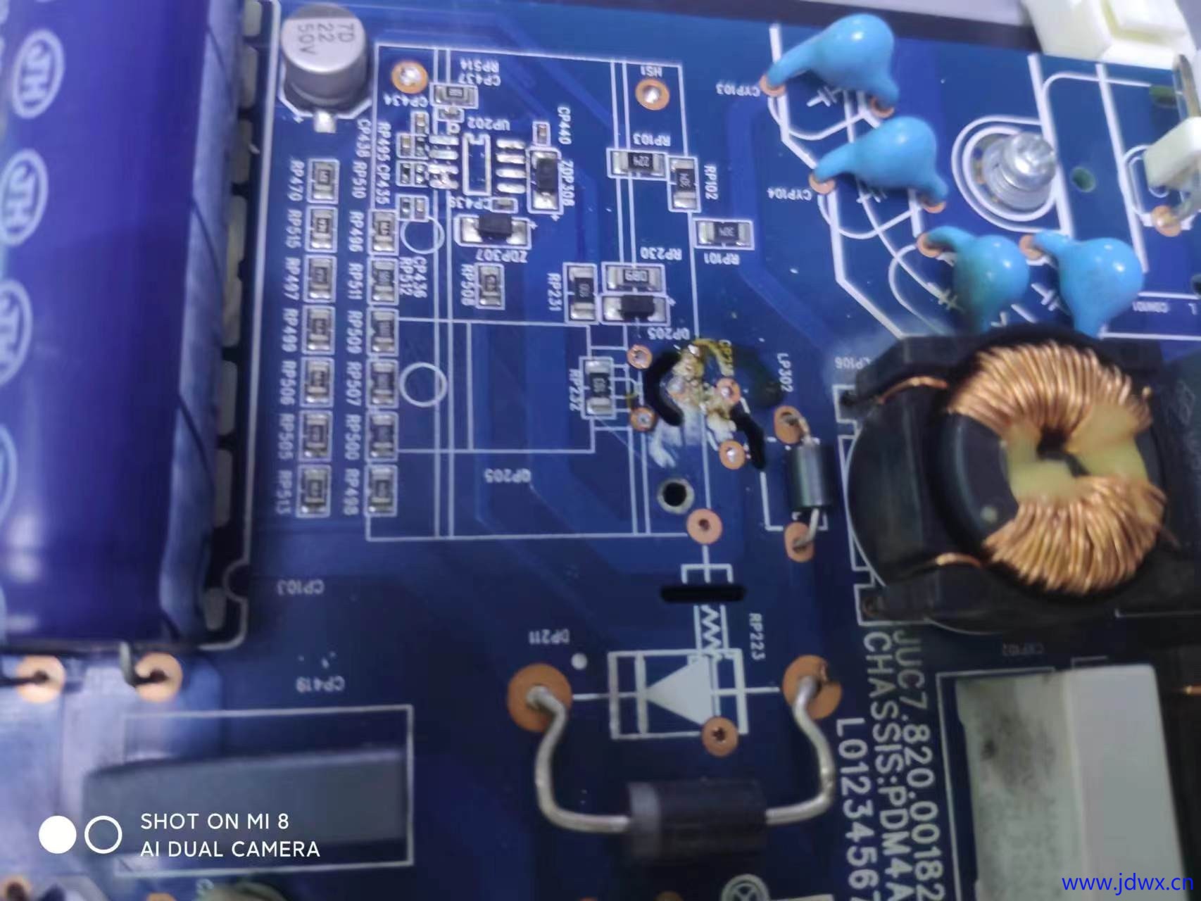

长虹55U1,无指示灯。听用户说是观看中听见啪的声音,后来就无法开机了,拆开电视机,一看就明白了,又是尖峰电容引发,还好PFC管子没有坏,后来换掉管子对地0.13欧电阻,尖峰电容,保险串联灯泡,结果开机灯泡非常亮,说明后面还有短路,后来处处背光两个驱动三极管短路,换了以后12V输出,但是接入主板,电压立马降低,而且PFC不工作,当时以为是PFC没有工作导致,这时候测试PFC三极管G,S短路,因为之前测试过三极管是好的,这样基本怀疑芯片输出短路,于是就想去掉PFC电路,于是去掉三极管,开机12V还是一样的跳动,正要改PFC检测电路,后来一想不对呀?待机12V都不正常,因该是热地端还有轻微短路,后来查出是PFC驱动芯片短路了,拆掉芯片,电视机开机正常声音,但是没有背光,而且换的背光三极管烫手,后来查出背光后级3200一个短路,换了电视机彻底修复,这电视机走了些弯路,第一次修到没有这样。
