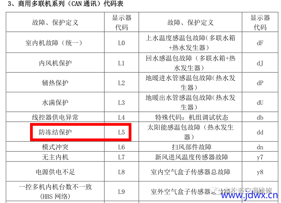

有多人留言咨询,格力五六代多联机线控器报L5是什么故障内容?查询故障代码表是:防冻结保护
格力多联机防冻结保护如何解决呢?
其实防冻结保护和格力四代多联机E2一样的意思,格力多联机同样的故障代码,不同的机型代表的意思不相同,千万别搞混。
防冻结保护是当系统检测到室内机管温过低时,防止蒸发器结冰、冻坏而触发的防冻结保护。

故障判断条件和解决方法:
首先检测室内机管温,当管温过低时,防止蒸发器结冰冻坏,会触发陈冻结保护,内机停止工作,电子膨胀阀关闭,制冷剂停止循环,内机开始升温就可以避免事故发生。
