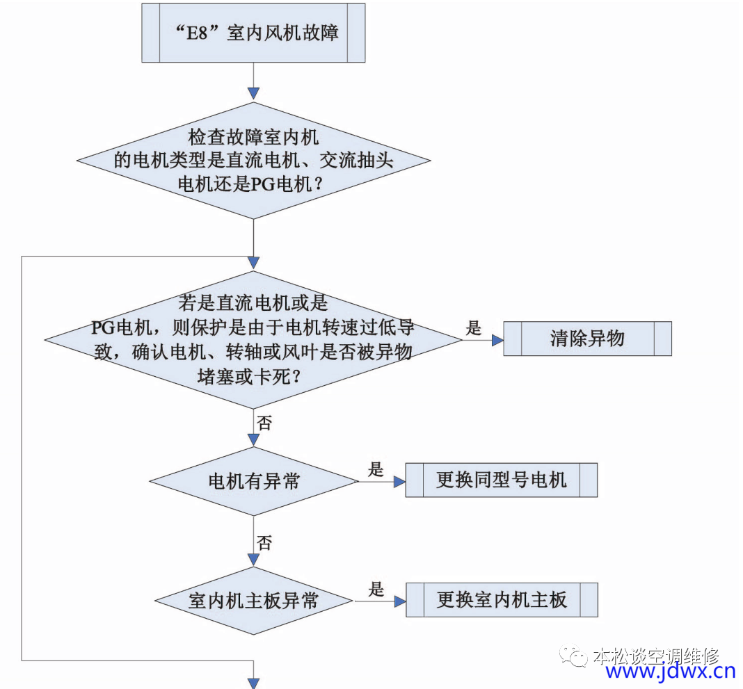

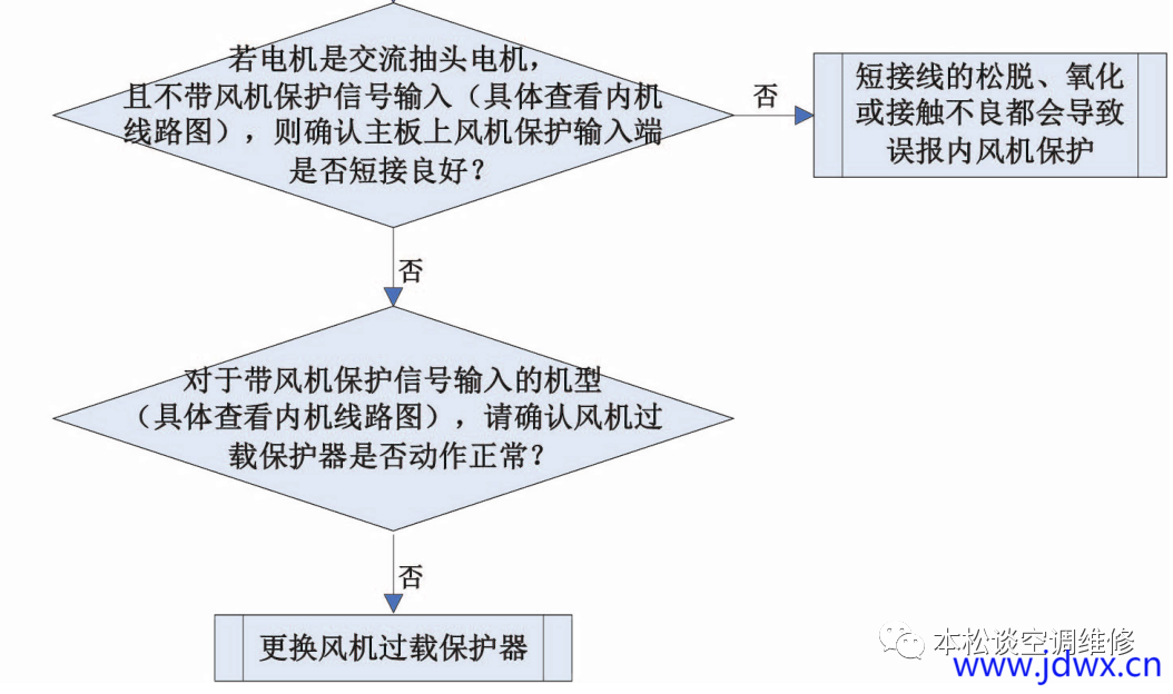

格力风管机报“E8 ”故障代码,是内风机故障,跟外风机无关。
内机线控器故障显示:E8
E8可能原因:
  • 室内电机过热,出现过载保护
  • 室内电机卡死不动
  • 室内电机过载保护器故障
  • 内机主板异常
E8故障排查解决:
E8故障判断条件和排查方法
1、手动旋转电机,检查是否卡死如更换。
2、若电机不能启动,检查电机是否相间短路如果短路,需更换电机。
