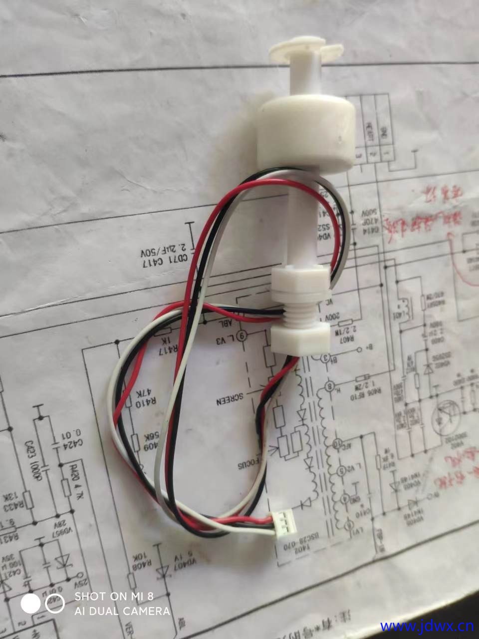

水位开关,原本以为是水位到了,开关接通断开作为识别信号,这样自动加水,结果那天用户拿来一个下面抽水的烧开水的,开水器可以抽水,抽满了也要停止,但是就是不加热,同时显示缺水,因为这种修的少,当时凭自己分析电路就觉得有些矛盾。因为既然你水抽满了,又显示缺水,那不是矛盾吗?后来把水位开关拆下来测试,发现水位满了红线和黑线可以接通,水位低了又可以短哪里,但是黑线和白线之间一直是300欧左右电阻,当时还以为就是这样设计的,于是去掉白线,发现这时候不显示缺水了,也可以加热了,但是当放水低于水位线,下面不抽水,当我去短路一下黑线和白线插座位置以后,机器立马就可以抽水了。然后我通过这样的操作慢慢分析,这个水位开关就是一个非此即比的一个接触开关而已。说实话之前当我测试黑线和白线之前的电阻时候,还以为是开关内部电阻变质了,还以为那个电阻要受制于外面磁环高低控制阻值,以便随时抽水,现在看来那个阻值纯粹就是开关内部断不开产生的接触电阻而已?让我想不通的,为啥你不设计一个开关,开关断开就抽水,接通就停止,难道是白线和黑线断开要一段距离不成?

里面是霍尔开关吧

后来买了新的,测试过了,就是两个非此即比通断开关,估计真正监测水位开关留了一段距离断开?

内部会不会是光电检测呢

就是磁环控制通断的干簧管?因为控制芯片没有程序,要是有程序,就不会这样设计了,其实是被我自己想复杂了?

用霍尔元件的话需要供电,所以如果红线上面没有电压的话里面就是两个串联起来的干簧管。

里面可能是两个干簧管,一个上限位,另一个下限位。

里边就是一个磁感应干簧管,外边浮子磁环上升下降控制干簧管的导通断开,就像是天花板吸顶式空调的排水泵原理一样
