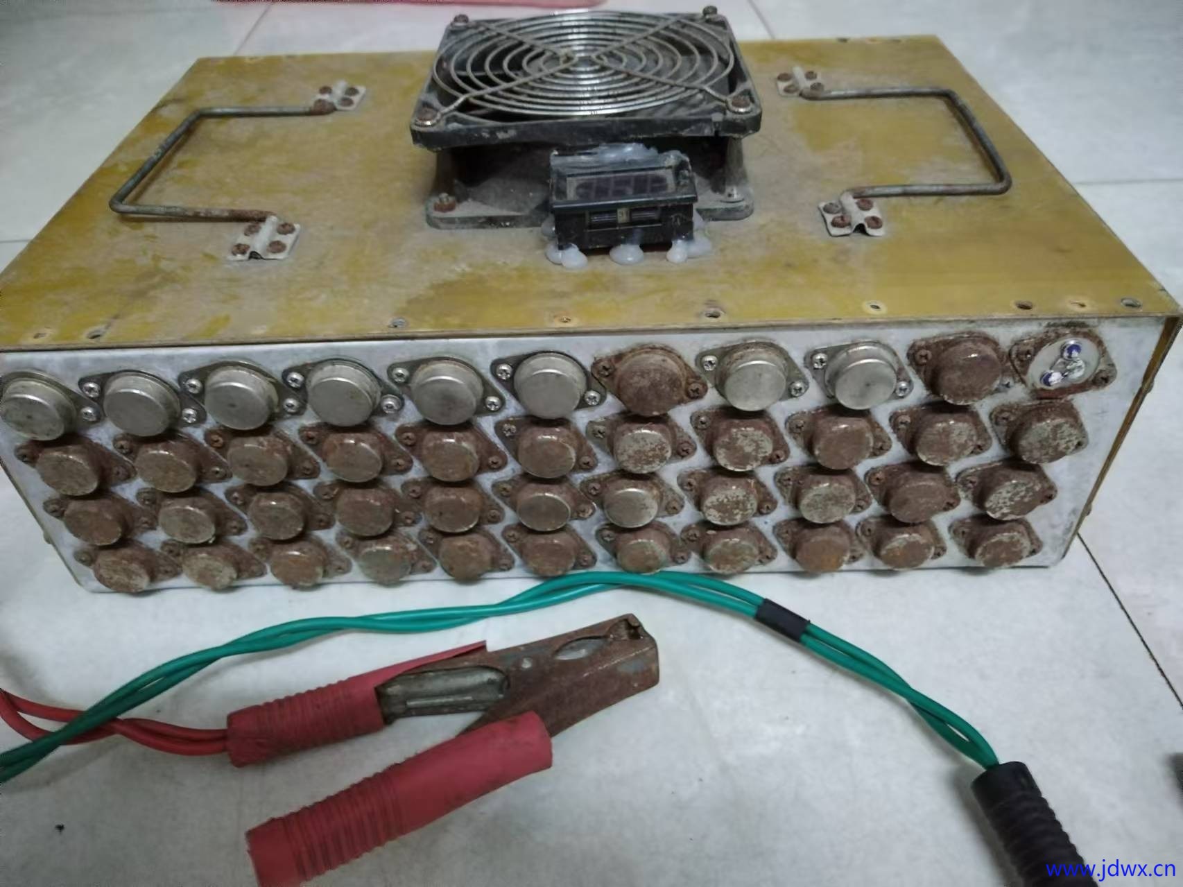

2 (1).jpg 2 (2).jpg 一个仿白金机,点灯机逆变器没有输出,打开检查大功率三极管没有问题,变压器从外观看应该也不会有问题,拔下信号板发现上面有发热严重的迹象。经过仔细检测,发现有电阻,二极管,三极管损坏。更换后上机,主机有输出了。 001.jpg
