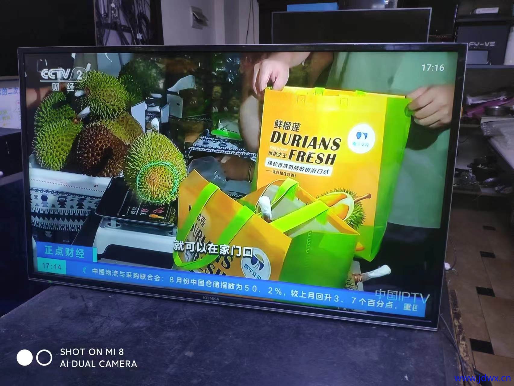

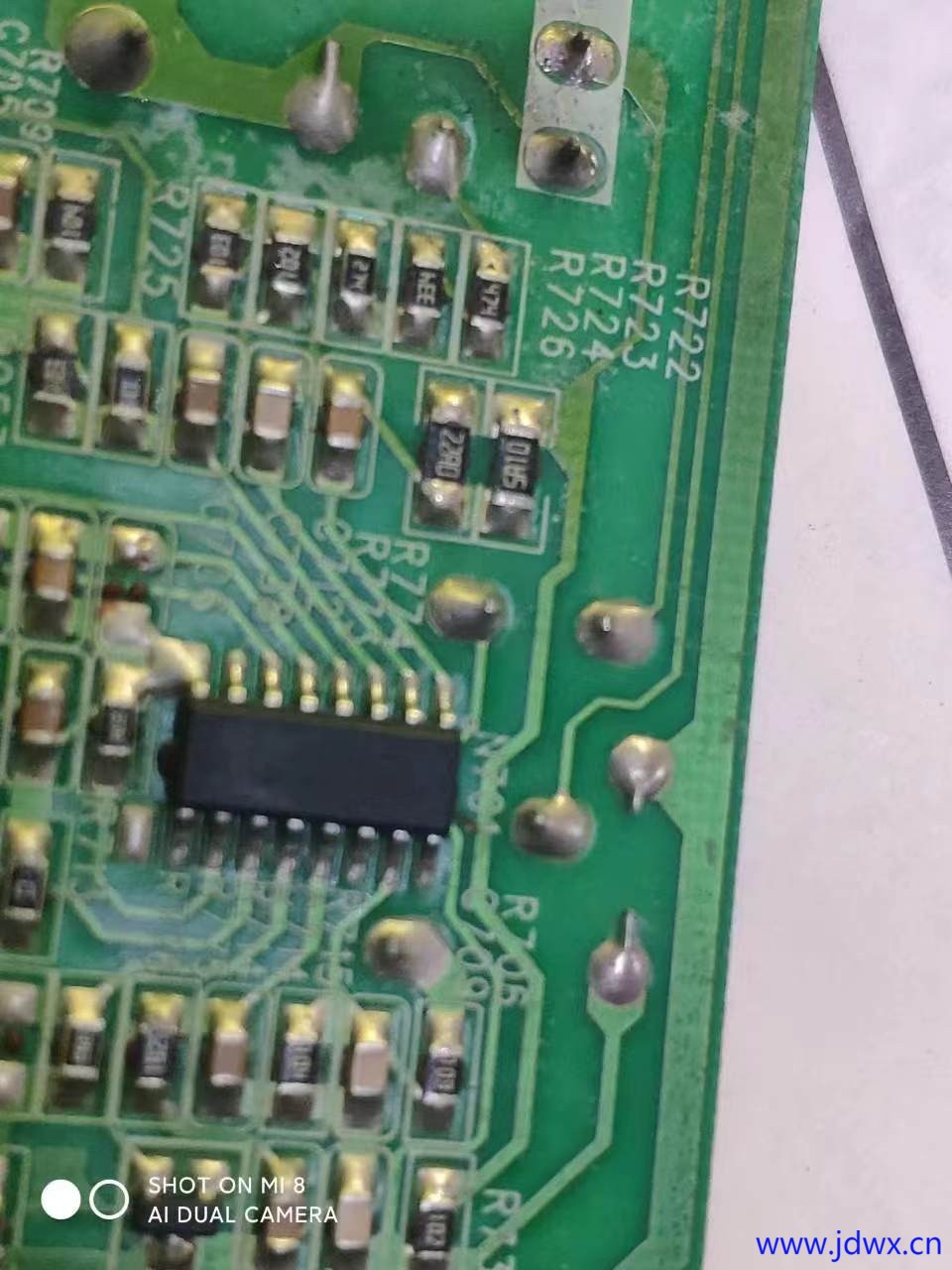

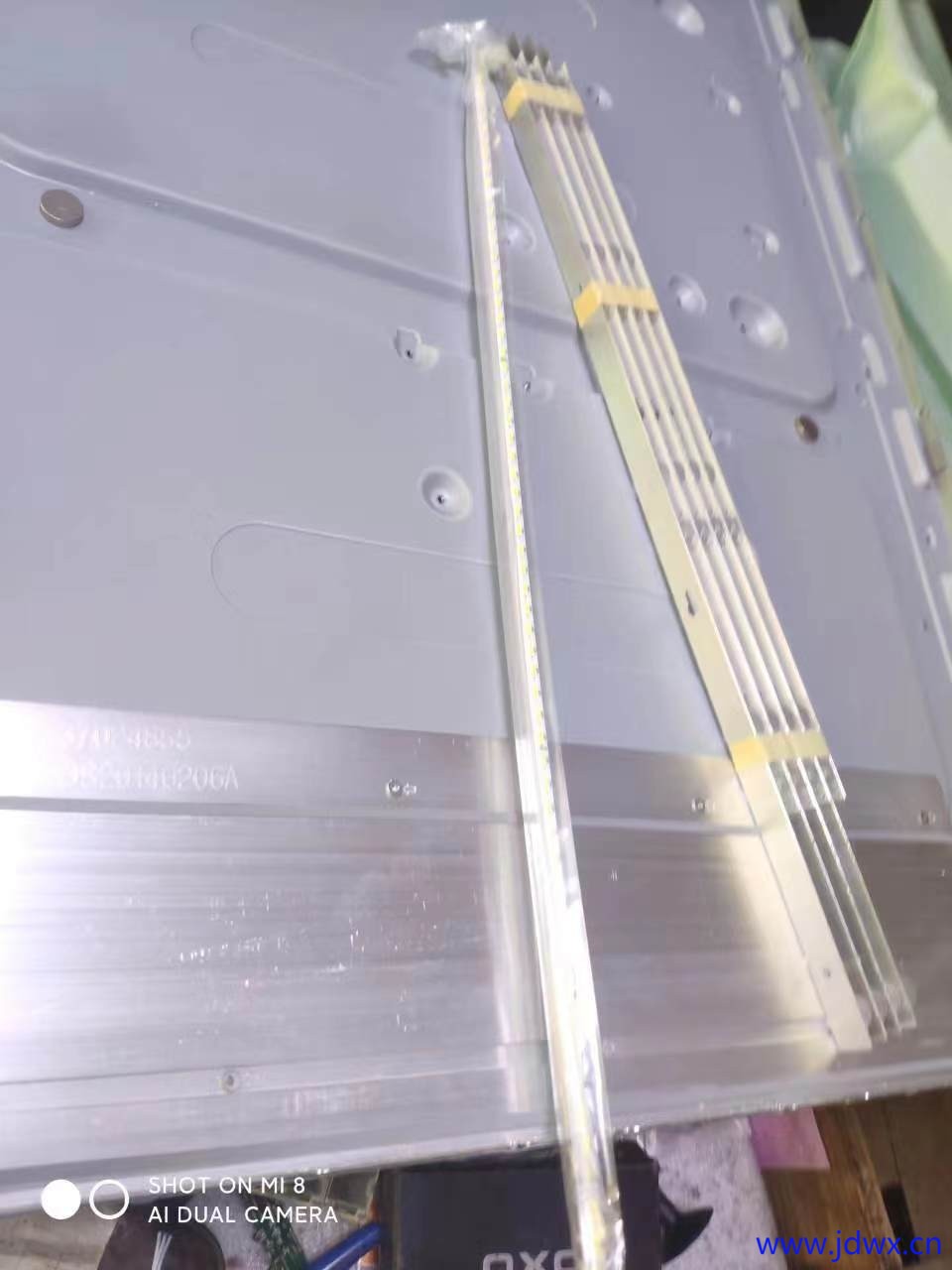

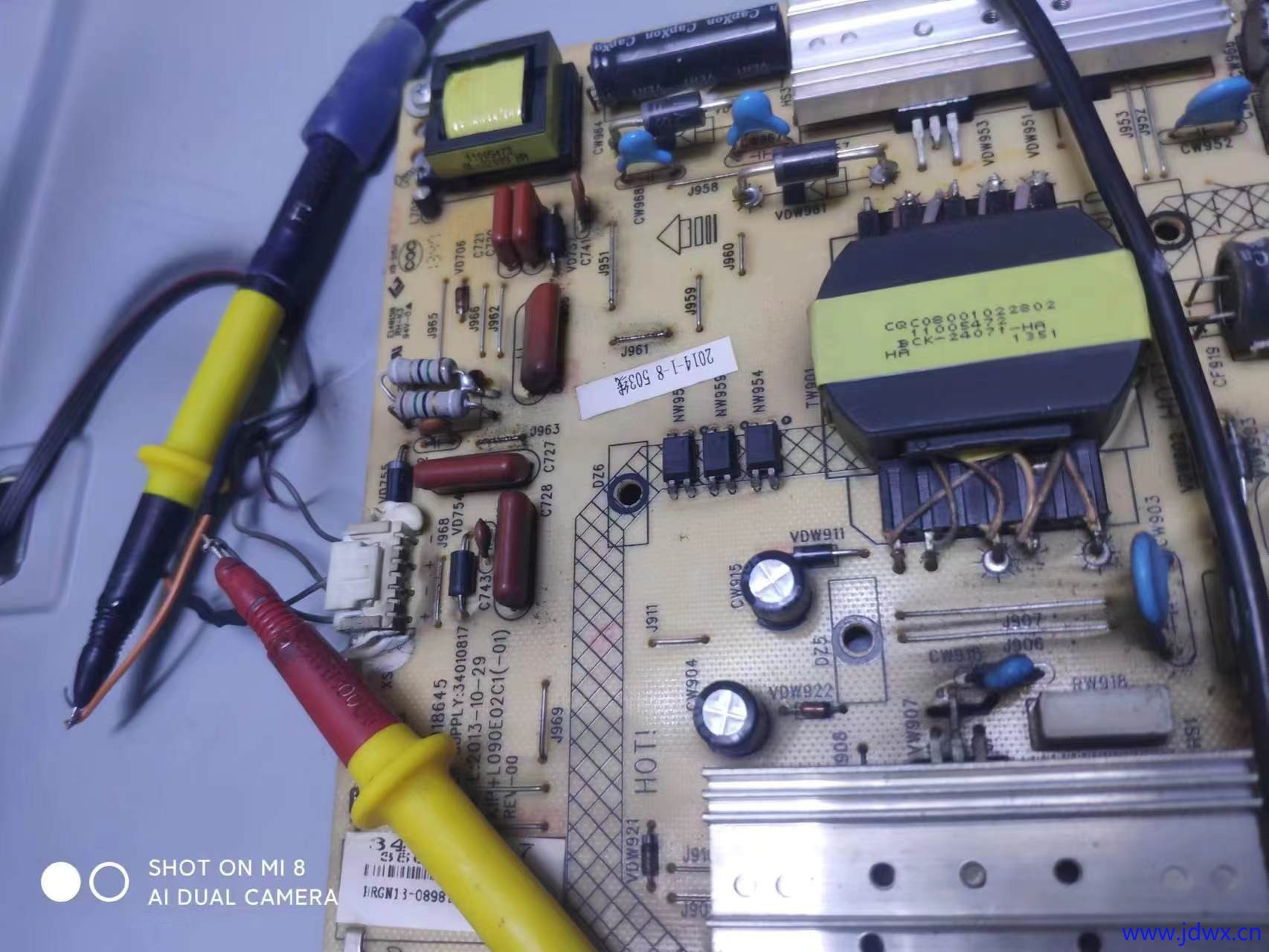

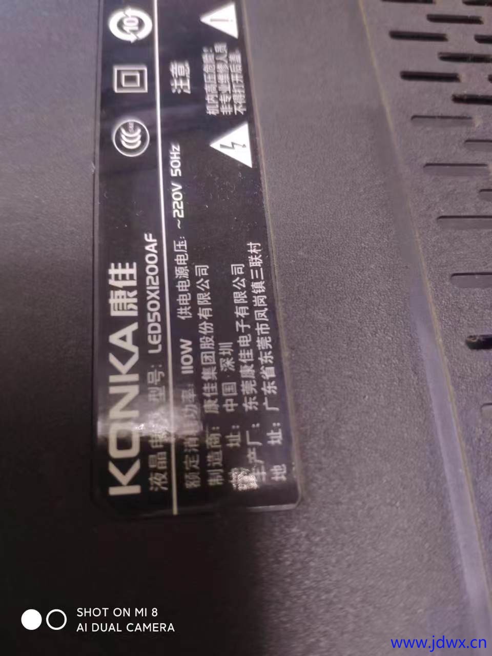

LED50X1200AF因为灯条全部损坏,为了使用长久,于是技改电流,查询电源,发现芯片是AP3041,百度没有发现技改方案,于是根据电路设计,加大图片R774到10欧,电流降低一倍,技改成功。

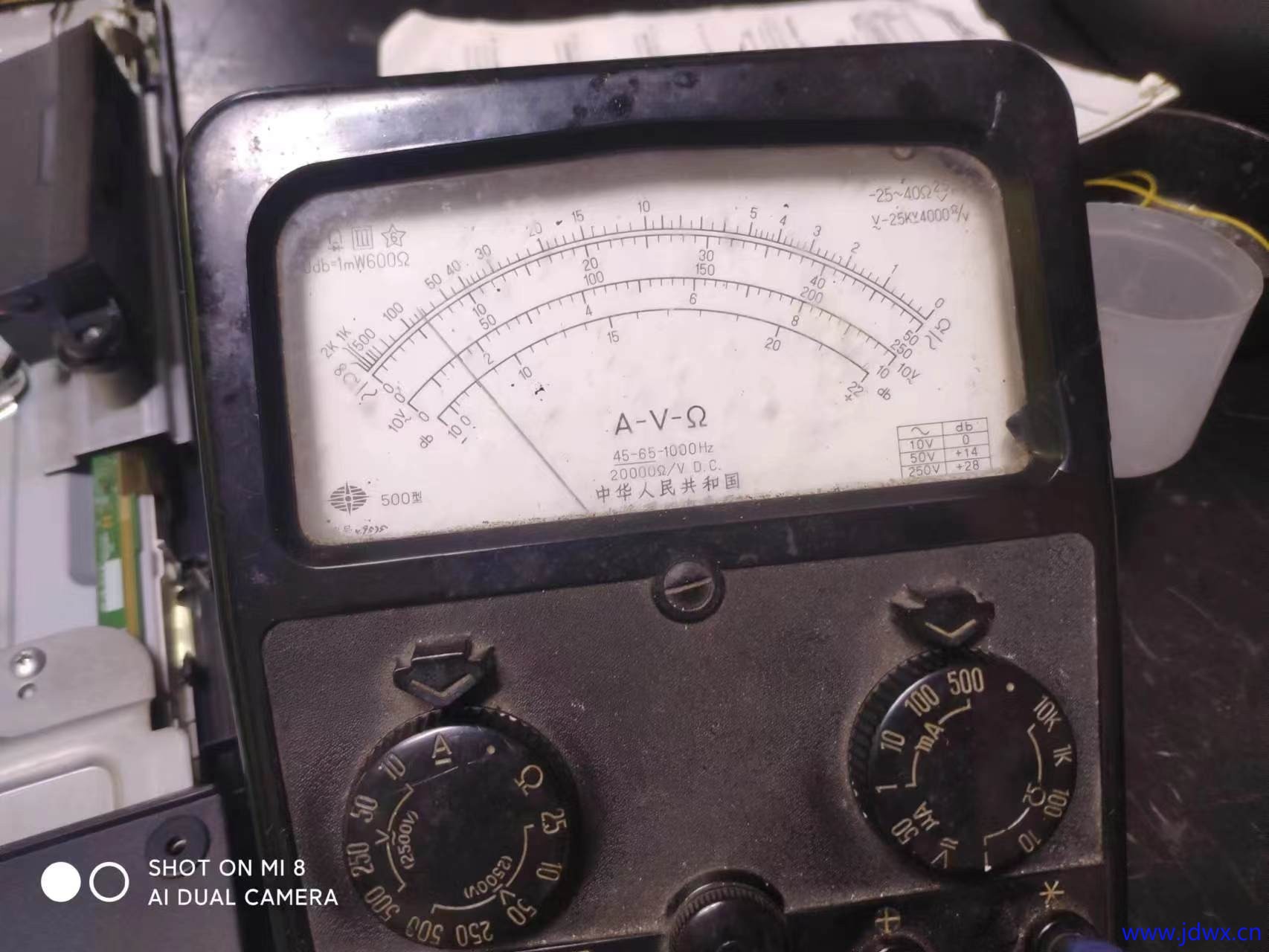

你还在用500型万用表

大江冬去 发表于 2024-9-3 10:11
谢谢分享,光看表就是老师傅了
能够认识这个表的,也不会太年轻了。你们只看表,没有看到表的°数,说实话之前电视机电流120MA,电视机灯条非常亮,但是后来改到图片表的读书,电视机还是亮的可以,我都没有去分析灯条是如何连接的?

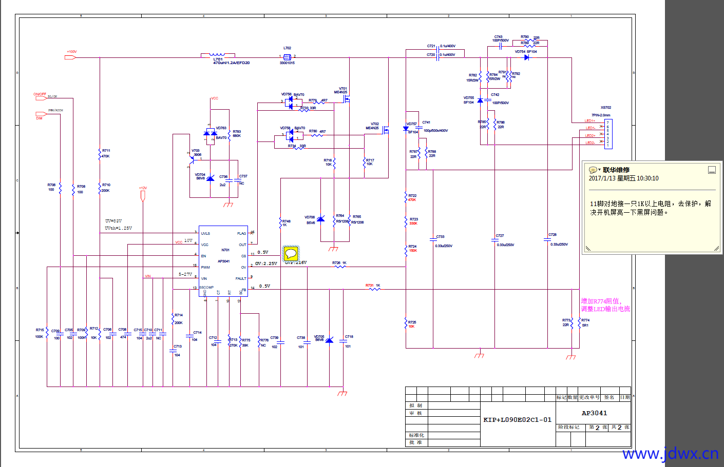

给你增加一张图纸

联华维修 发表于 2024-9-4 18:38
给你增加一张图纸
谢谢好资料,当时我是看实际电路,分析电路以后做出的技改,有了这张电路图,大家以后参考技改,那就方便多了,有时候你正需要,你去找电路图,现在的百度,几乎就不是你想要的东西推荐给你,它是在替别人卖广告,我记得多年以前,百度几乎就是找石墨它就给你始末。
