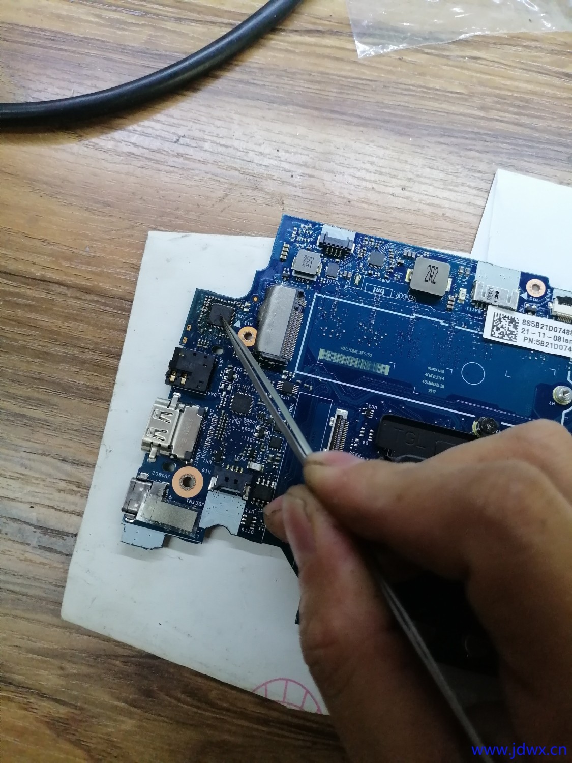

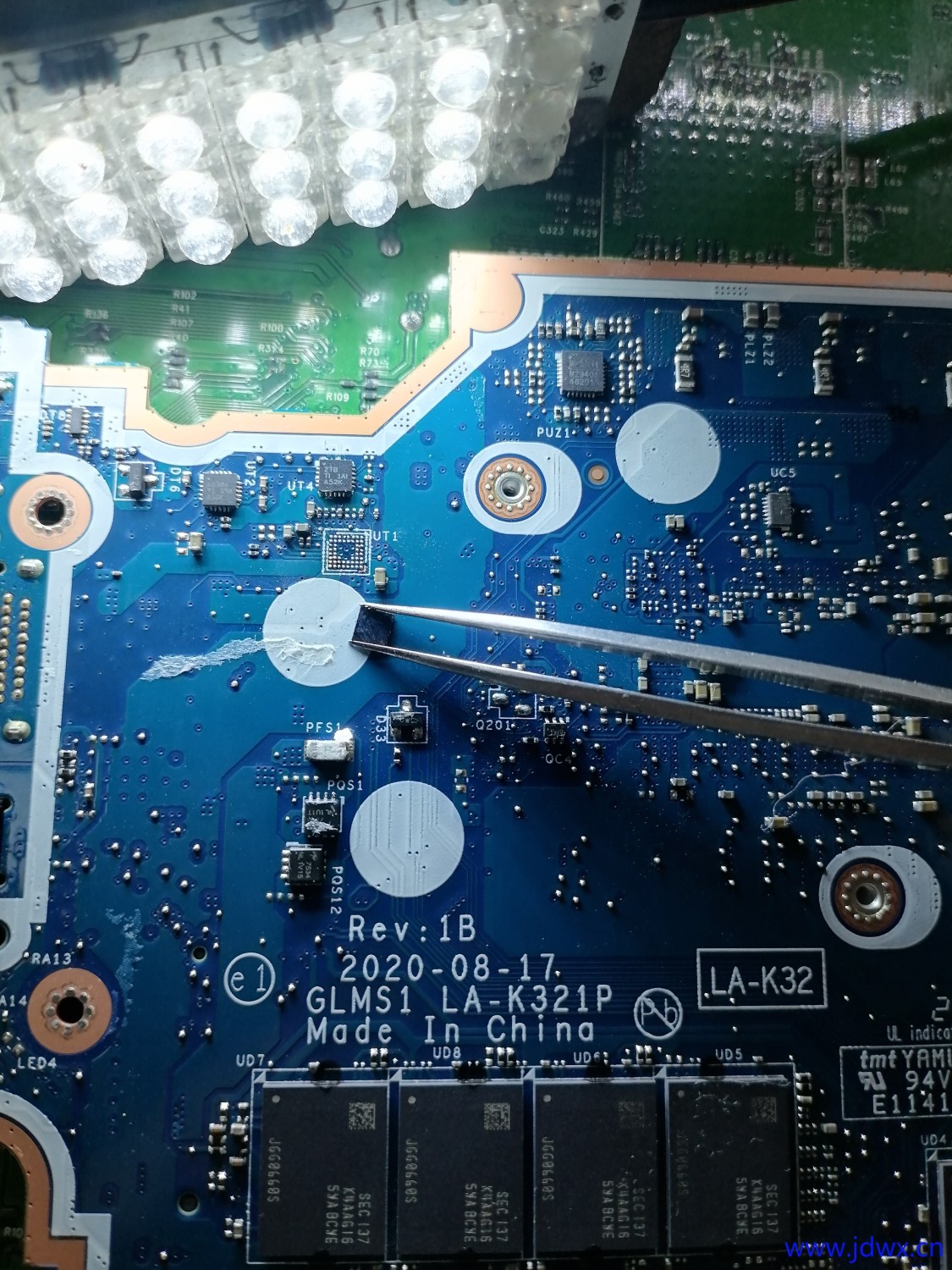

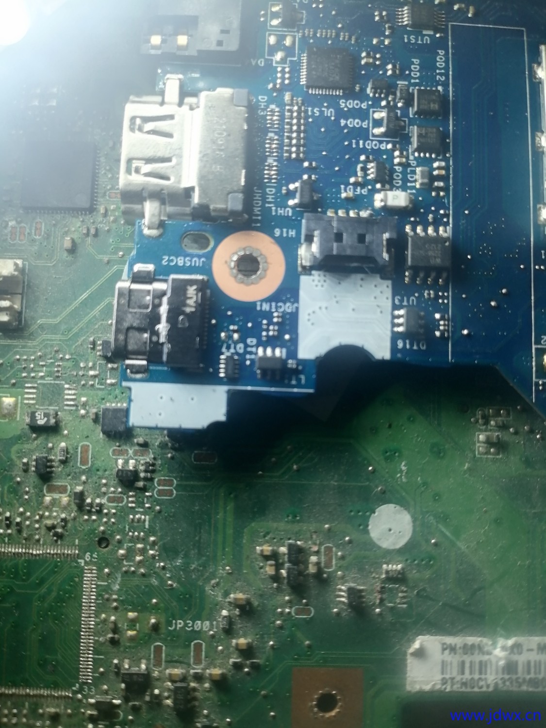

客户送修一台联想小新笔记本型号为:小新AIR 14ITL 2021,故障为:不开机。
电脑配置:11代i5处理器,CPU型号为I5-1155G7 板载16G内存

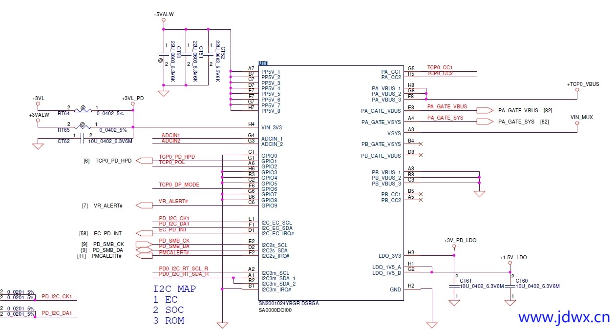

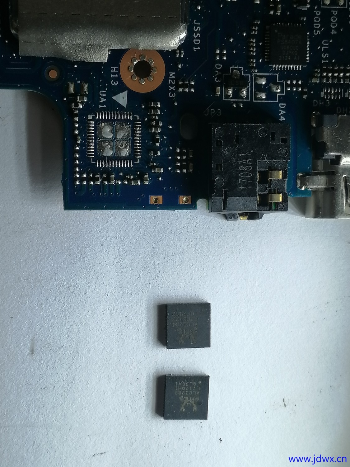

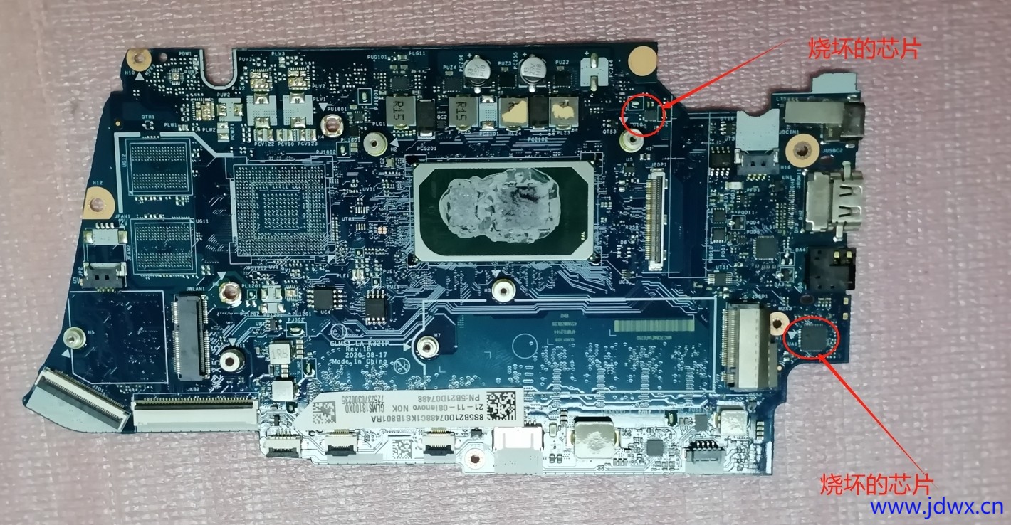

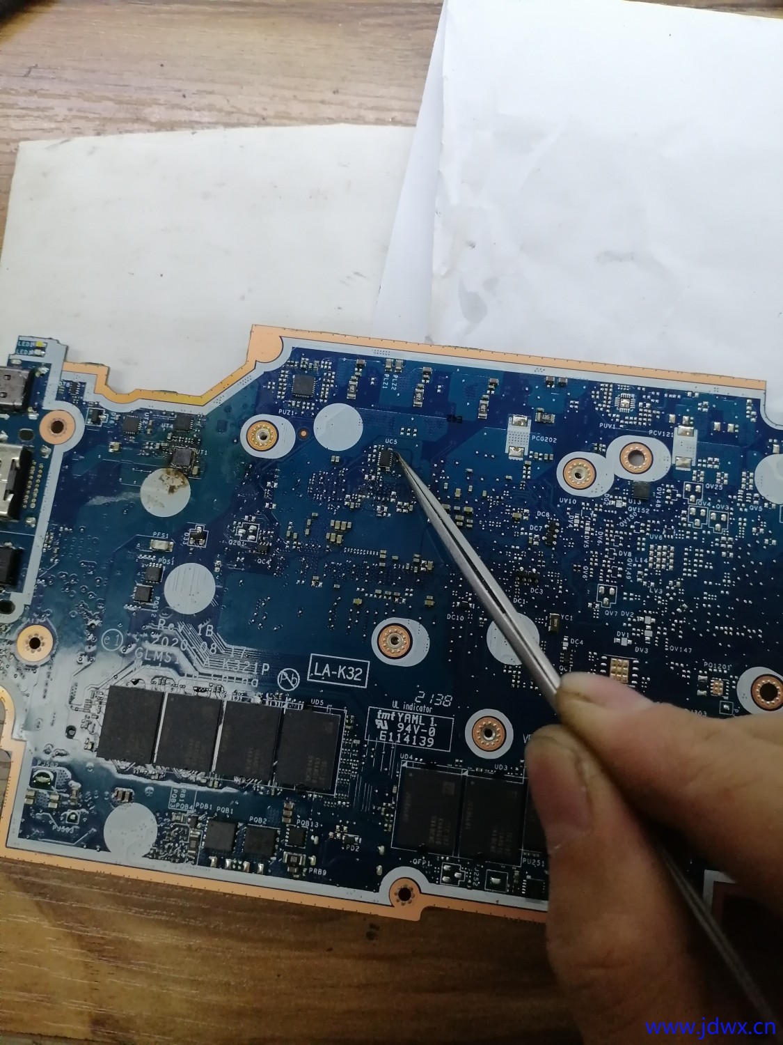

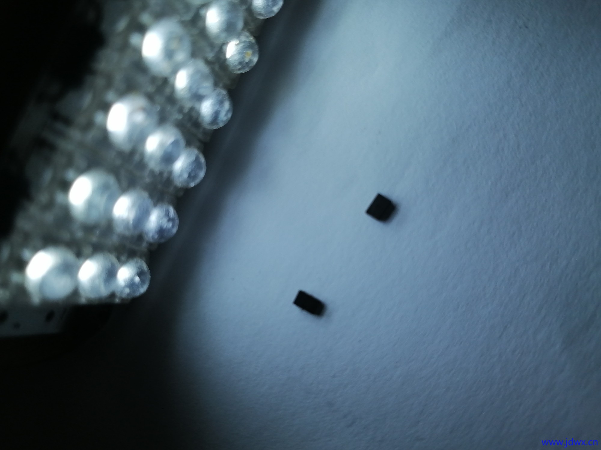

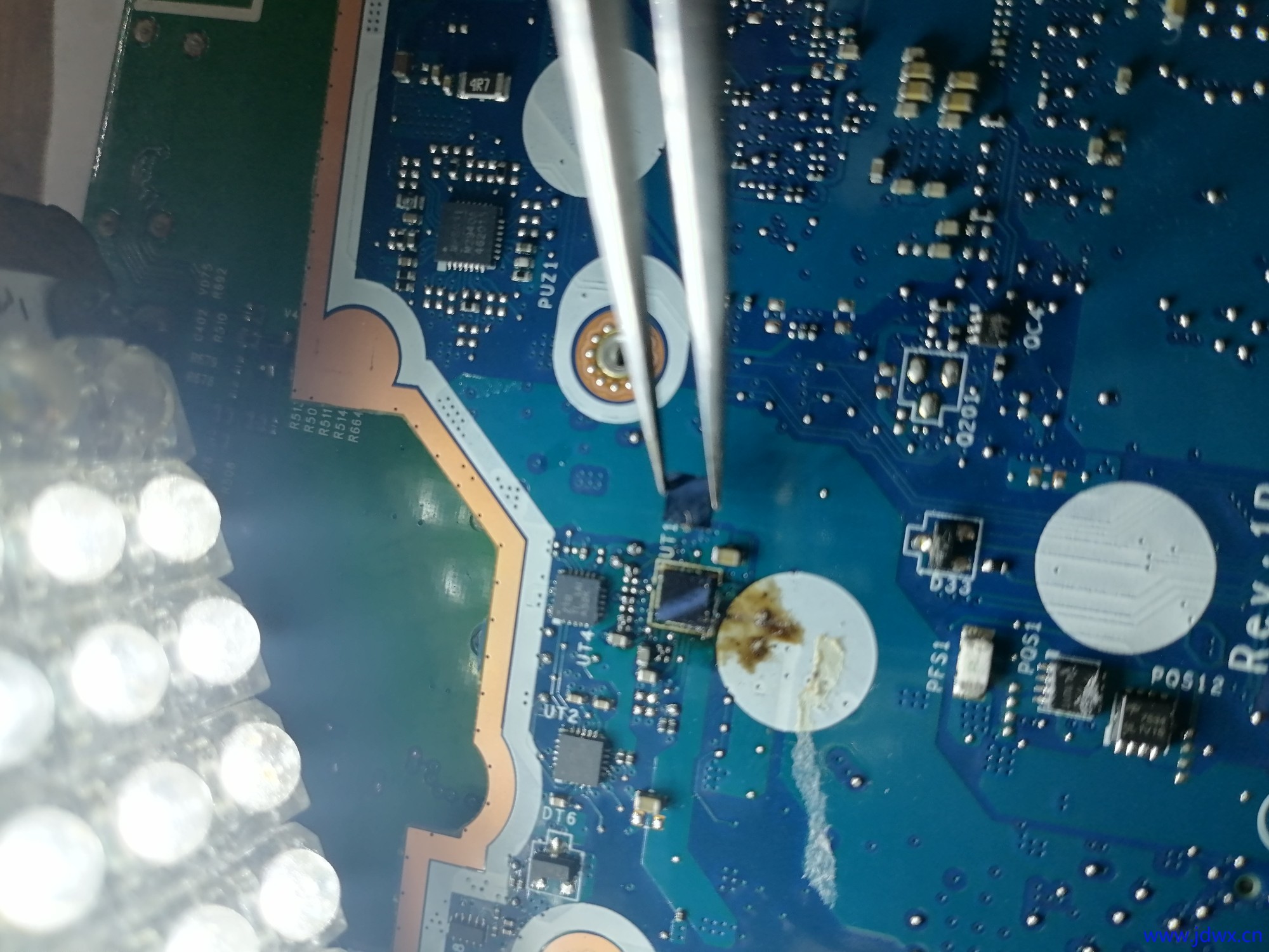

主板板号:LA-K321P,拆机检测发现TYPC升压芯片短路,声卡芯片也一起烧坏,
二级电源转换芯片也烧坏,更换损坏的芯片后故障排除显示。
