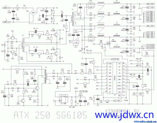

维修一台无输出电压的航嘉电源,主控芯片是WT7522,铺电5VSB正常,测量了一些相关的开关管,二极管和电阻没发现有问题,在测量给驱动供电的电压时发现只有1.6V左右,不知道正不正常。如图(部分驱动电路),不懂电路中5V稳压管Z1和二极管D22是如何工作的,还有两个电阻R74,R75在很多电源电路里是没有的,这里有是什么原因?谢谢各位高手赐教。

既然5VSB正常,就要检查触发开机电路(绿色与黑色线短接后)为什么没有触发信号?

ATX典型电路图

驱动没有工作。

图片不清楚,不管看。

把R76拍照清楚图片发上来看看?

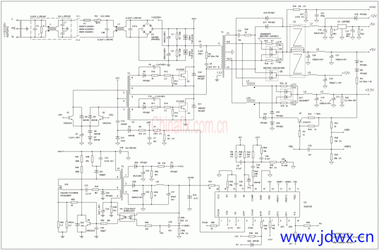

SG6105电脑开关电源电路图

看电阻的色环颜色是1.5K,应该没问题。

老董电器修配 发表于 2024-8-29 08:28
SG6105电脑开关电源电路图
这个驱动供电电路没有Z1稳压管和D22二极管

发表于 2024-8-31 17:33:46 | 显示全部楼层
电脑开关电源主控芯片是WT7522的电路图没有,主控芯片是SG6105的电脑开关电源电路图比较好找,这两个主控芯片是一样的可以互换。
