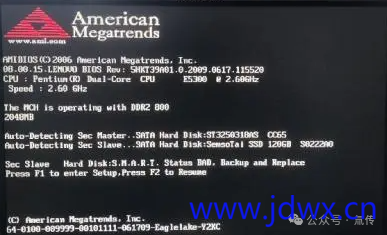

  一位财务人员,说他的电脑最近总是出现一个令人头疼的提示,工作电脑老是在启动时显示一条警告,看不懂什么意思,拍下照片发过来一看:“sec slave hard disk smart status bad backup and replace,press F1 to enter setup, press F2 to resume”。
  通过照片的提示,我确定是从盘(第二块硬盘)出现了故障。系统提示硬盘状态显示不佳,意味着数据随时可能面临丢失的风险。
  我向客户解释了当前的情况,告诉他必须尽快备份数据并更换硬盘,以避免造成不可挽回的损失。征得客户同意后,更换了一块全新的硬盘,并趁硬盘还能读取数据的情况下,将整块硬盘的数据全部迁移到新硬盘里
解释
  sec slave hard disk smart status bad backup and replace,press F1 to enter setup,press F2 to resume
  这段英文提示的意思是:“从盘(次要硬盘)的 SMART 状态不佳,请备份并更换。按 F1 键进入设置,按 F2 键恢复。”
  这通常表明您电脑中的从盘(第二块硬盘)可能存在故障或即将出现故障的风险。SMART(Self-Monitoring, Analysis and Reporting Technology,自我监测、分析及报告技术)是一种用于监测硬盘健康状况的技术。
  如果出现此提示,建议尽快备份从盘上的重要数据,以防硬盘完全损坏导致数据丢失。
