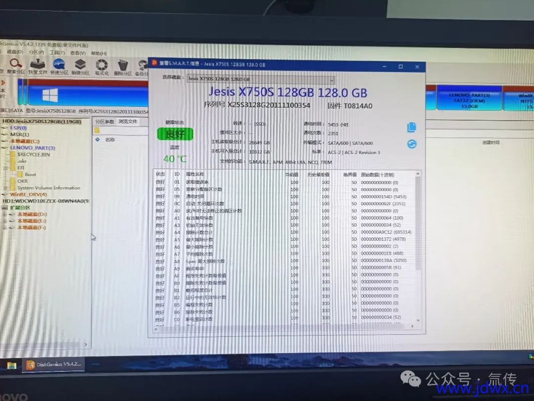

电脑运行速度慢,很多人的第一反应就是系统问题,除了系统故障外,硬件故障导致系统运行速度慢也是有可能,比如本篇中的案例
电脑速度运行慢,客户自行处理,但没有效果,于是乎找我帮忙,先从简单的问题开始,接连排除可能存在的问题
通过询问下来,要么系统出现故障,无法通过一般方法解决,要么硬件存在故障,确实需要上门处理
不管是哪种,反正就是到现场处理了,毕竟超出了客户的能力范围了。
打开任务管理器,CPU的占用时不时飙到70%-100%,而内存的占用,总是在90%以上,居高不下,顺便看了一下电脑配置,再看了一下安装的软件都有哪些,软件安装的不多,也没运行很多软件,真是离奇的现象
再怎么离奇的现象也是有原因
关机,插入装机U盘到电脑上,开机进入U盘的PE系统,使用DiskGenius分区助手软件查看硬盘smart信息,再进行磁盘坏道检测
这一测试,还真不出所料,硬盘状态不佳,好些扇区都提示“严重”、“欠佳”、“一般”,测了一半左右,直接与负责人说明情况,并建议更换新的硬盘,再重装系统或系统迁移,取得同意后,就换硬盘

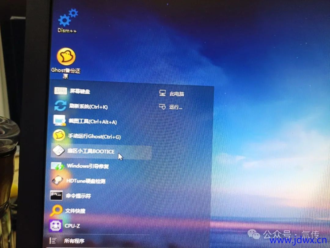

关机,拔了电源线,机箱里是双硬盘,因为负责人问了一下重装系统与系统迁移运行速度有什么区别,告知区别不大,就选择了系统迁移,于是乎将机械硬盘的线接到新硬盘,进入PE系统,借助DiskGenius的硬盘克隆功能进行硬盘克隆

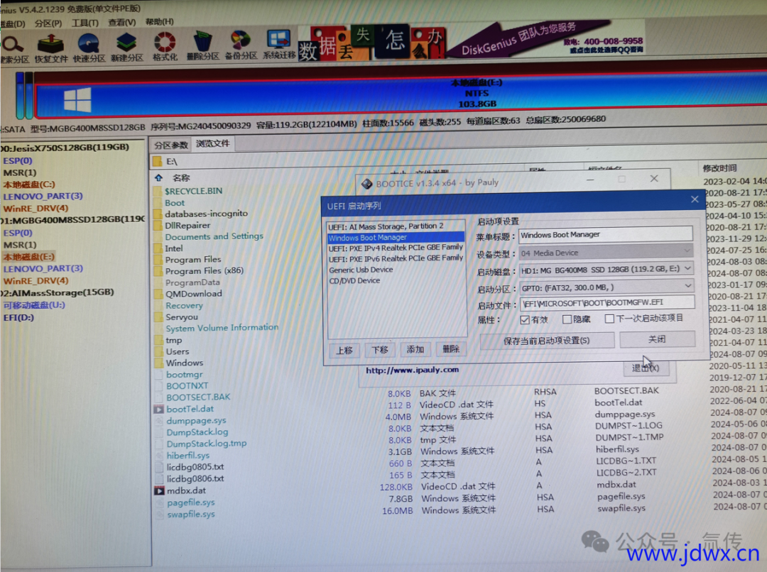

克隆硬盘完成后,记得要修复引导,新硬盘的引导信息需要改正,不然还是原硬盘的引导信息,系统启动仍会指向原硬盘而非新硬盘,导致系统无法进入
修复引导的方式有多种,微PE工具箱这个PE系统里面就有扇区小工具BOOTICE,Windows引导修复,dism++等,其它PE系统也有引导修复工具,未必是这些,一样可以修复引导
出现上图的蓝屏不必惊慌,这是引导出了错,应该是刚才使用手动修改的方式,没完全修改好,只能进入PE系统再来修复一下
借助dism++的引导修复功能,修复成功后,系统总算是启动进入桌面了,换了硬盘后正常运行了
